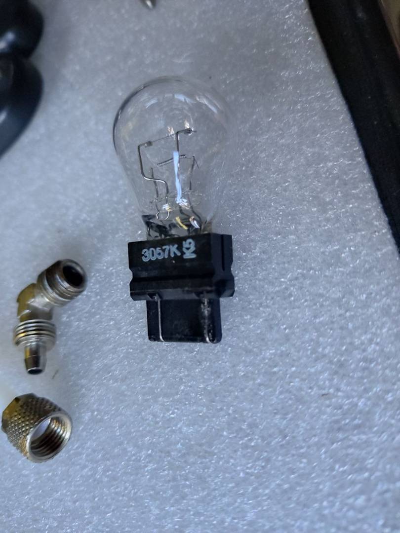

DW Народ, может кто то сталкивался с таким барабашкой, - переодически, без повода загорается лампаут на приборке, иногда сам, иногда вместе с н…
Если кому интересно причину барабашки нашёл- истерического лампаута. Один из контактов чуть подплавился и вдавился внутрь цоколя визуально при беглом осмотре этого заметно не было , лампа работала, только очень внимательные разглядывание помогло решить проблему.
всем рекомендую лампы стеклянными цоколями искать

DW Если кому интересно причину барабашки нашёл- истерического лампаута. Один из контактов чуть подплавился и вдавился внутрь цоколя визуально …
несколько раз плавились у меня. забил, купил на вайлбериз по случаю комплект из 10 ламп примерно за 600 рублей. меняю по необходимости:)
EG Evgeniy Geroyan 31 августа 2022, 10:11
я могу предположить, что это от плохого контакта. Может быть чистка контактов на патроне и обработка всякими жидкостями для контактов частично решит проблему и продлит срок службы каждой лампы
Evgeniy Geroyan я могу предположить, что это от плохого контакта. Может быть чистка контактов на патроне и обработка всякими жидкостями для контактов частич…
Конечно контакты, но визуально незаметно было. вообще несколько раз лампы все перетекал и местами менял
