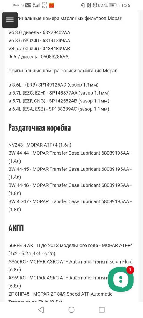

Подскажите, пожалуйста, объем масла в раздатке BW 44-44
Спасибо!

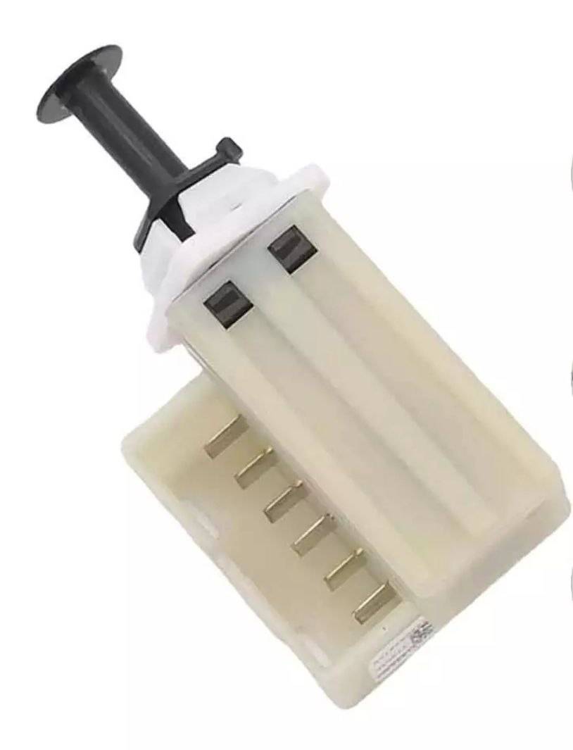

Вот этот переключатель под педалью тормоза может до конца не уходить. В результате чего комп думает, что одновременно нажат газ и тормоз, в связи с чем переводит двигатель в режим доехать до сто. Больше 30-40 не едет и горят вот именно эти лампочки. У меня так было, что только не думал, что не советовали. А всё оказалось очень просто. Но мне было очень не просто, так как в тот момент я возвращался из путешествия: Крым - Магадан, и был в сутках езды до Иркутска. Куда записался на диагностику в Форд центр. Вот так и канифонил: останавливался, сбрасывал ошибки, отключая минус на акуме, ехал дальше. Потом опять всё загоралось гирляндой на панели, обороты падали и 30-40 км/ч максимум.

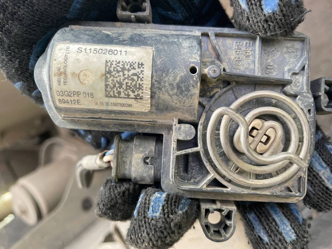

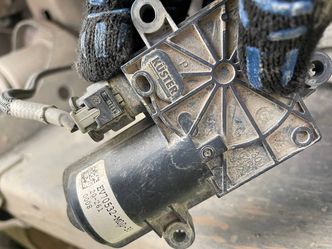

Кто может пояснить, что это за штука и к чему она должна крепиться? Я так понял, это какой-то регулятор выхлопной системы, зачем он нужен? Обнаружил его болтающимся на проводе под машиной.
