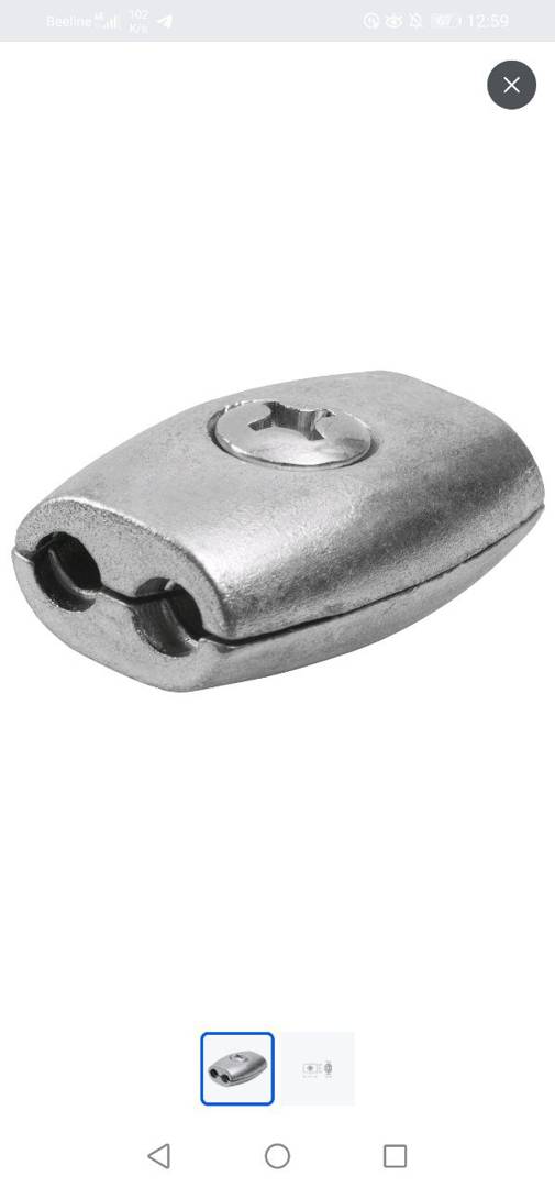

Я такие двойные тоже взял. Но буду пробовать другие, по наколке Анатолича.
Размер только подбери так, чтобы трос был чуть больше диаметра отверстий в зажиме
Ну, я взял d4.0 под трос. К сожалению, шаг отверстий 1.0
Норм

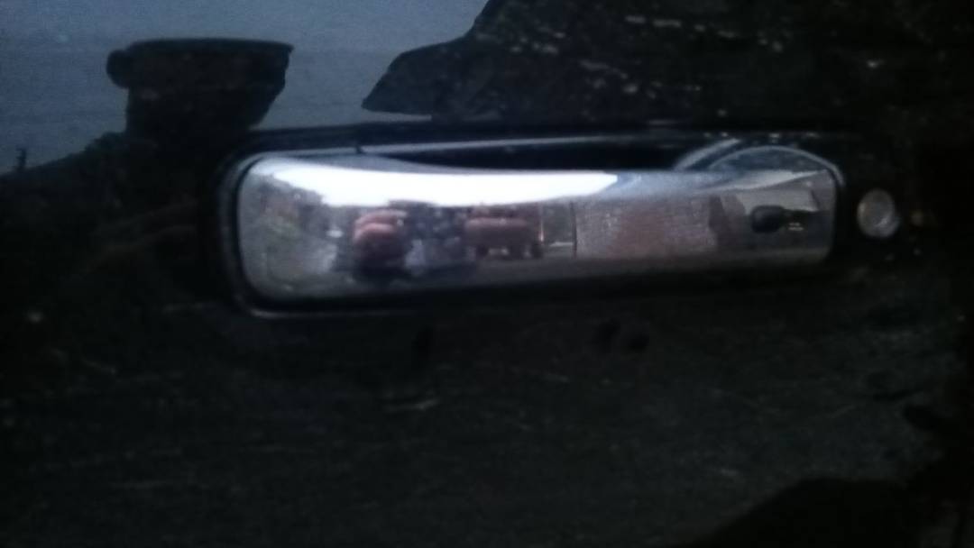

Парни, подскажите кто знает: как снимаются накладки ручек дверей?

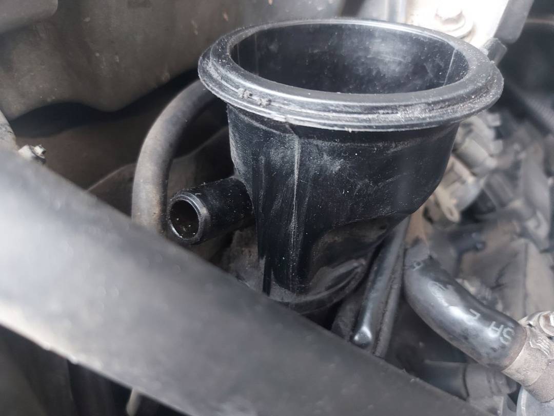

Господа, подскажите пожалуйста реально ли снять заливную горловину? Как я понимаю в ней идёт часть вкг и она у меня забита в хлам))
5.7, 3 ген, рест
Только с полным снятием ручек с дверей….

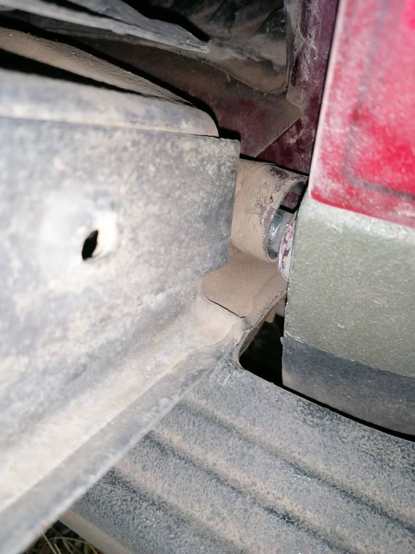

Доброго времени, подскажите где найти пластик на крепление заднего борта
Я на алиэкспресе покупал себе. Забей - Додж РЭМ втулка борта

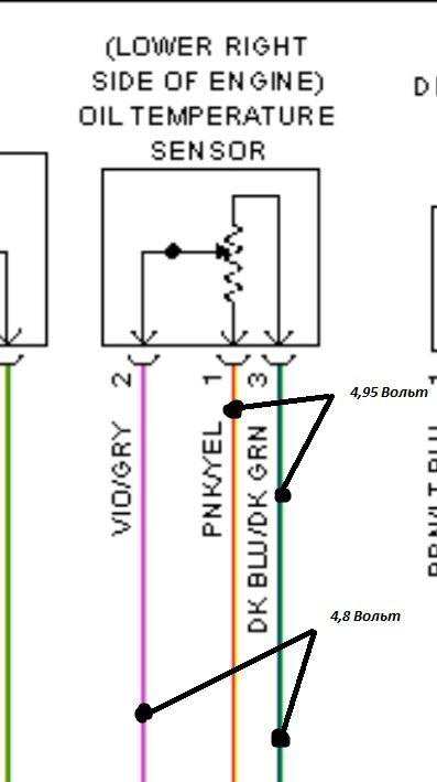

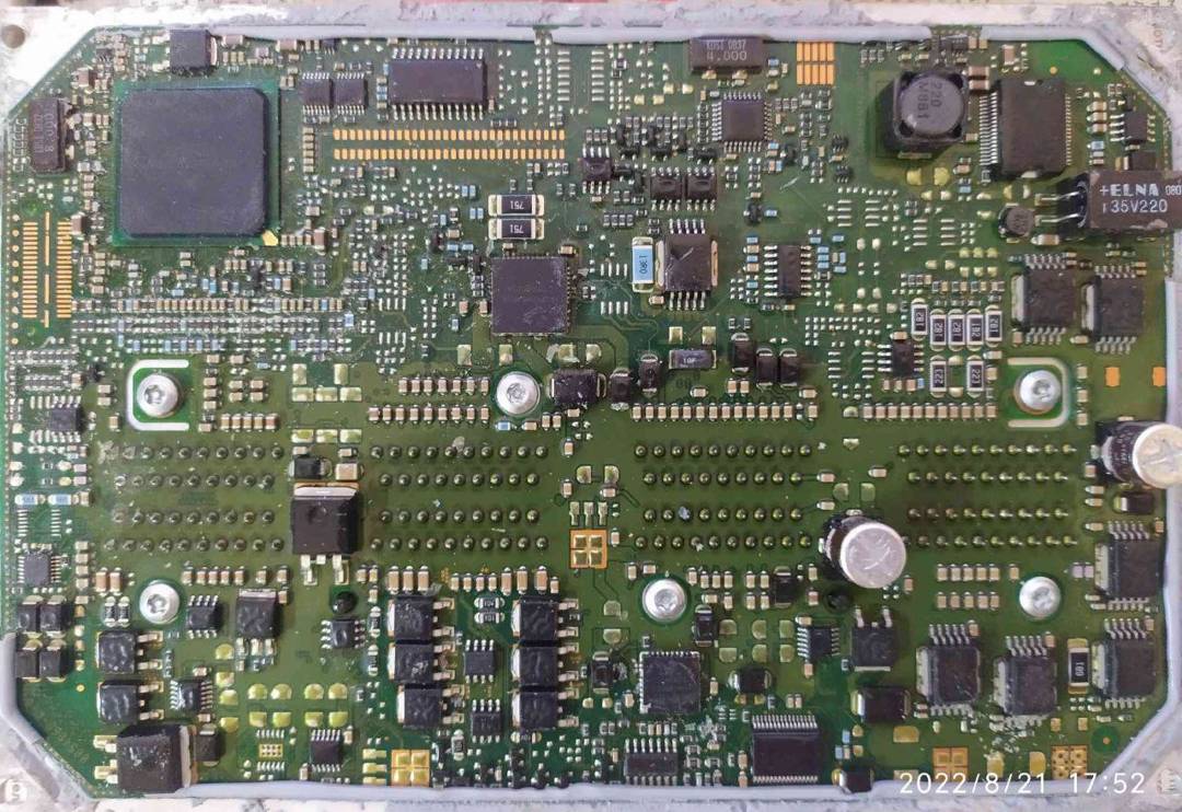

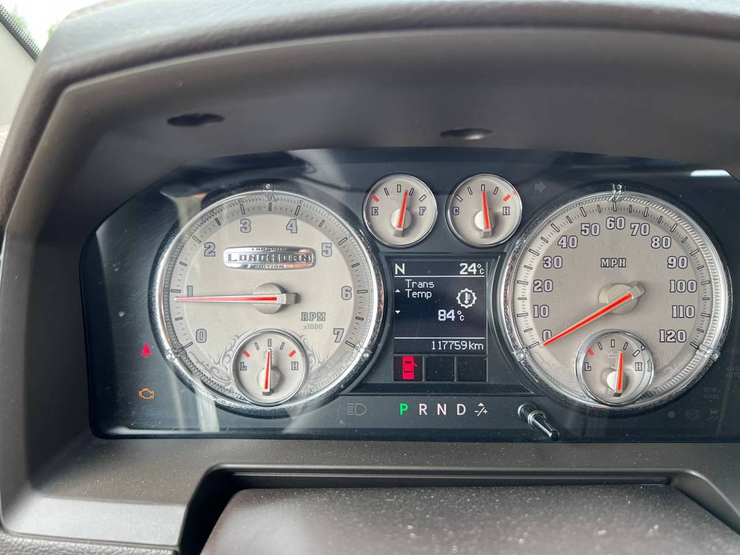

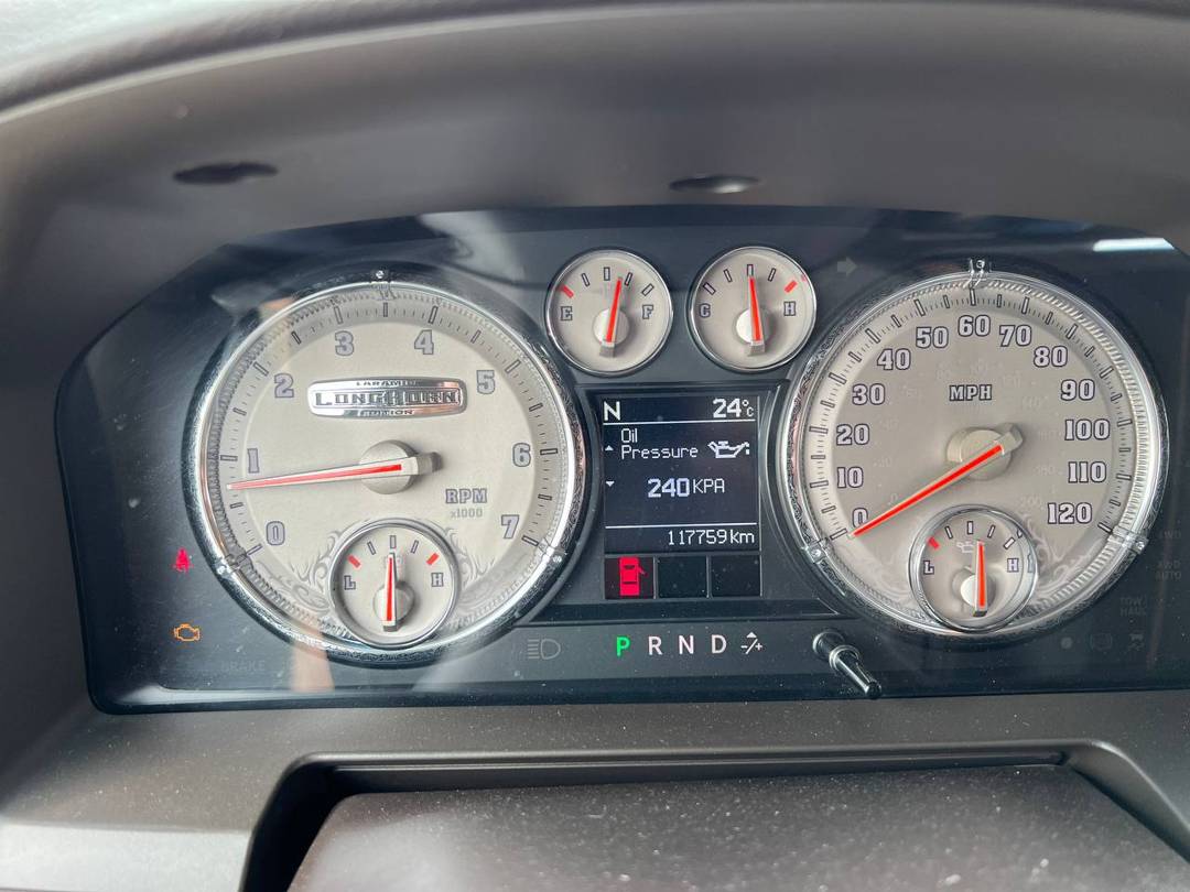

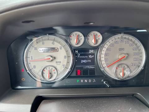

DODGE RAM1500 2009 5.7 ИНДИКАТОР ДАВЛЕНИЯ МАСЛА ВСЕГДА НА МАКСИМУМЕ
Всем здравствуйте.
Дублирую своё сообщение с форума.
Проблема в следующем стрелка индикатора давления масла двигателя всегда на максимальном значении не зависимо от того подключен разъем к датчику давления масла или нет. Выдаёт ошибку P0523 Engine Oil Pressure Sensor/Switch Circuit High Voltage, горит чек. Датчик давления масла был заменён результата нет. Ошибка не сбрасывается. Также были восстановлены провода которые идут к датчику и которые скорее всего коротили на массу двигателя. Провода до PCM целы. На разъёме между sensor ground (K900 18DB\DG) и 5 volt supply (F855 18PK\YL) 4,95 вольт, между sensor ground (K900 18DB\DG) и OIL PRESSURE SIGNAL (G6 18VT\GY) 4,8 вольт. Мозги (PCM) сняты видимых сгоревших компонентов не выявлено. Вопрос в следующем:
1.) должно ли присутствовать напряжение между контактами sensor ground (K900 18DB\DG) и OIL PRESSURE SIGNAL (G6 18VT\GY) 4,8 вольт?
2.) какие цепи в PCM можно проверить на предмет повреждённых компонентов?

Обратись к Константину @Konstantin_Ershov
Поговори с Klimov V
