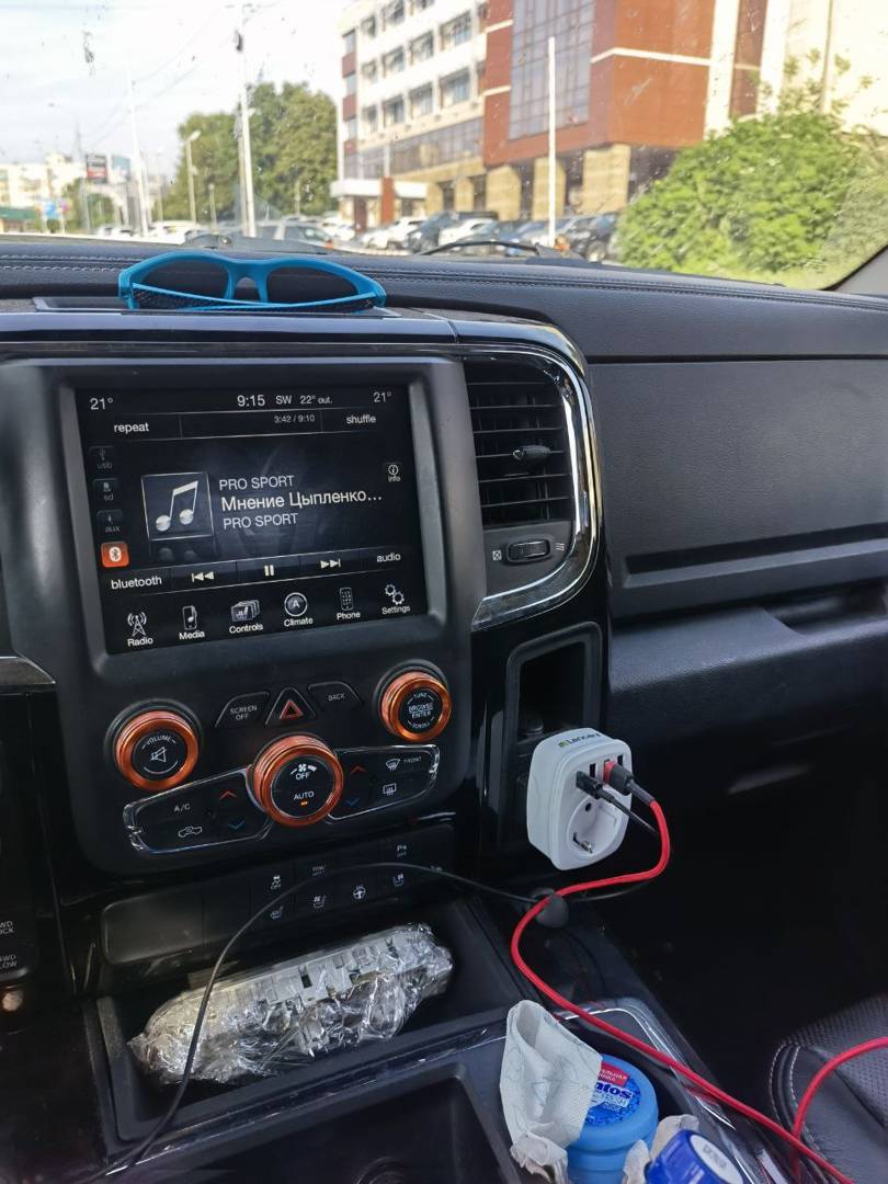

Купил поставил шикарная
Ток крышку розетки пришлось снять
На ресте розетка путевая

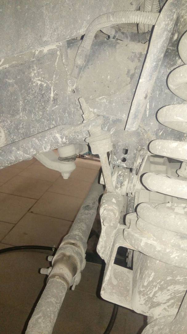

Такой изгиб у косточки - это норм? Побег под 200ткм

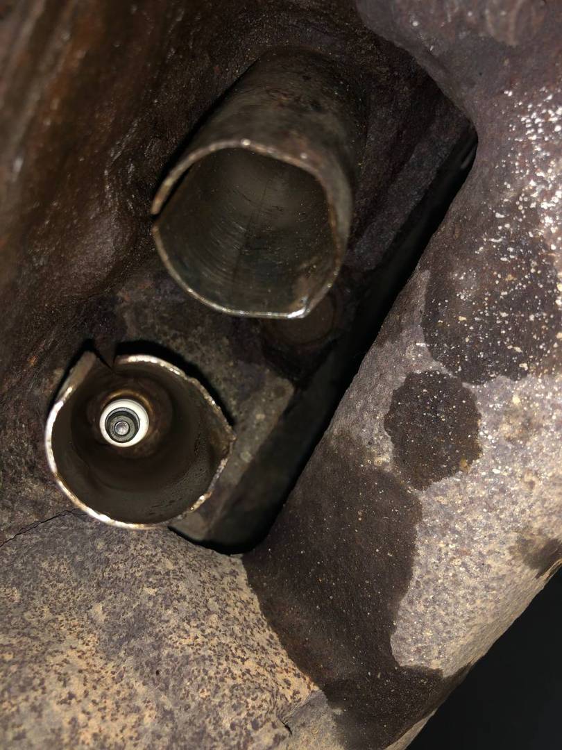

Добрый вечер! Может быть кто нибудь подскажет, как выкрутить свечи Dodge Ram Van 1500, мешают достать до резьбы свечи эти термоэкраны.
3500, пробег 197ткм, родные😈
Экраны должны сниматься вместе с высоковольтными наконечниками
Спасибо за ответ 🤝! Из 8 свечей удалось снять 2 свечи 16 ым ключом без особых проблем, экраны в свою очередь остались стоять намертво. Визуально они приварены к блоку и стоят намертво… внизу экранов 3 распорки внутрь, которые не дают вставить свечечкой ключ.
Точно нет , это конечно было очень давно ) но экраны снимаются , пробуй раскачать их потихоньку и вытянуть
Спасибо! Попробую !

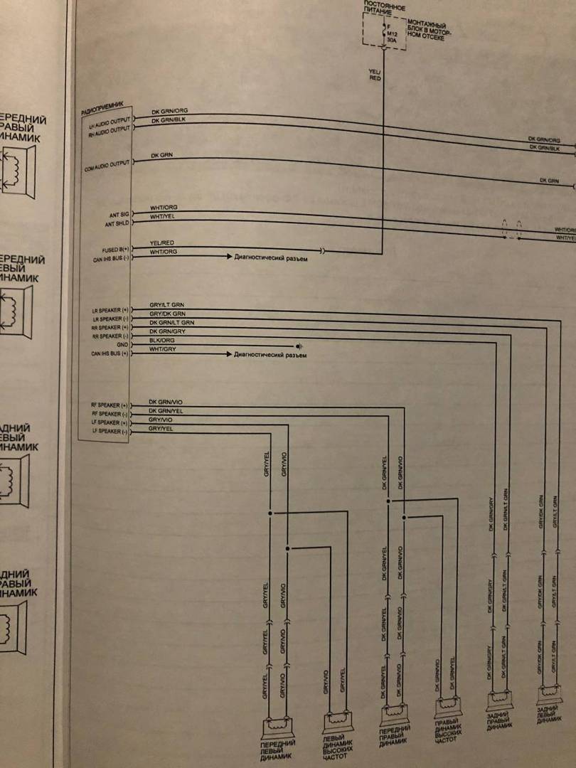

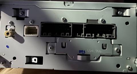

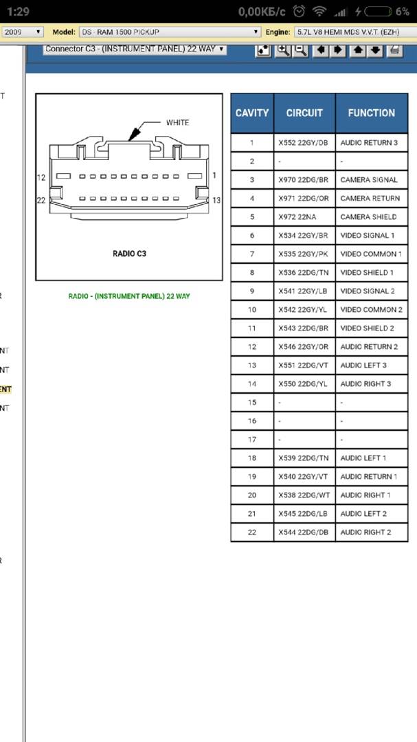

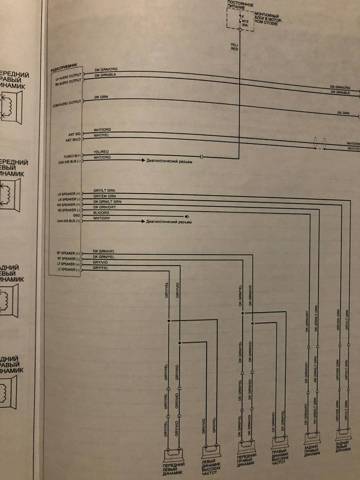

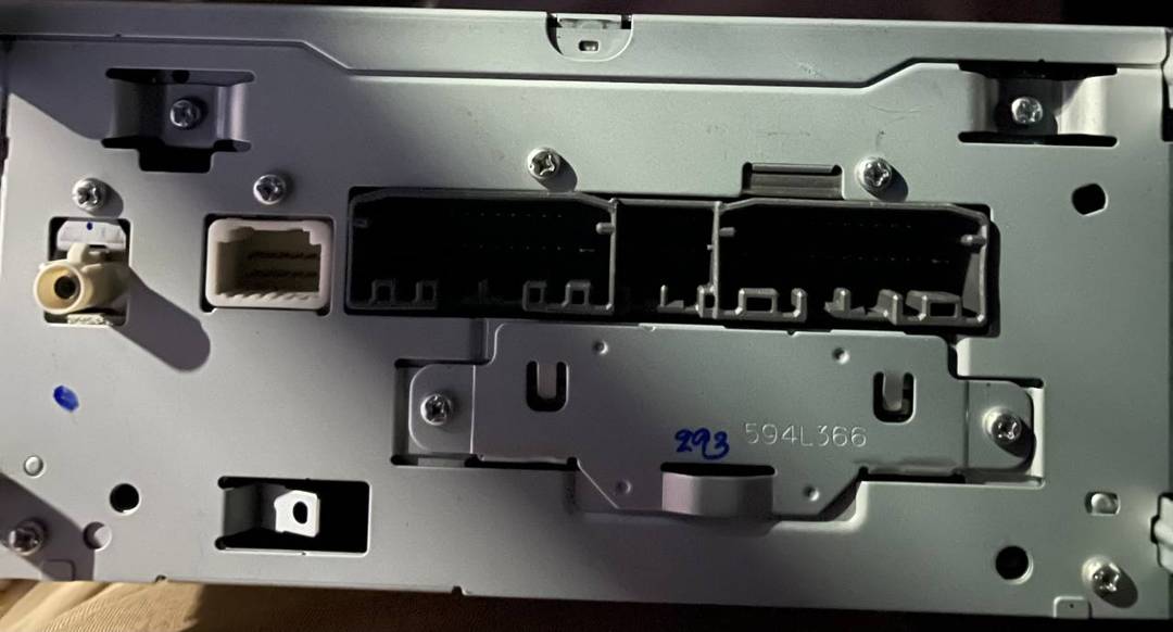

Всем привет! Подскажите, где найти схему подключения штатной головы на 2012 год? Алпайн, RV, supplier 42774
На белый разъём (белый на жгуте проводов) в форуме нашёл распиновку, хотелось бы на остальные.
Пробуй connectors.dcctools.com
Номеров пинов в колоде нет((
немного не то
вот так где найти?
