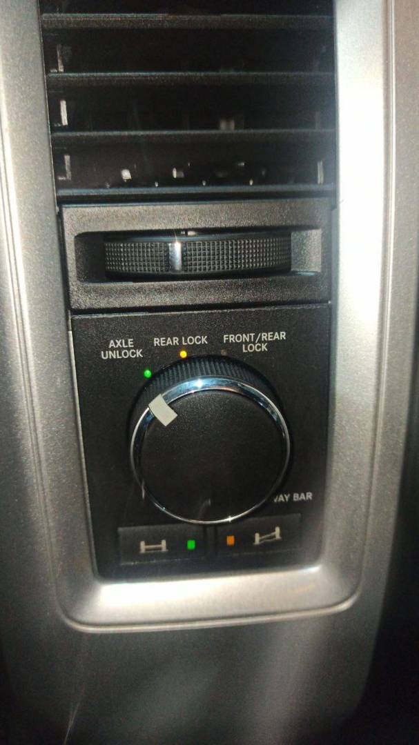

На заднем мосту есть блокировка , на фишке нет контакта или провод около неё обломился

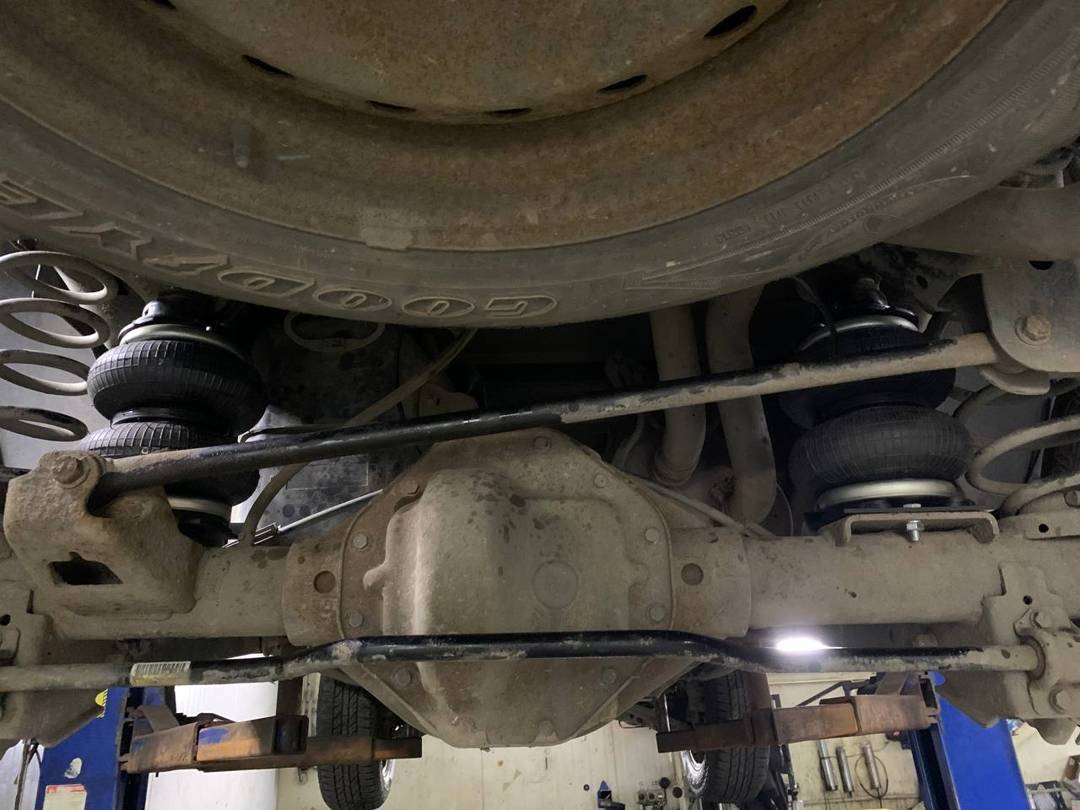

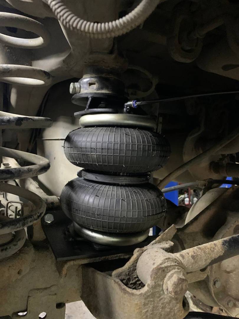

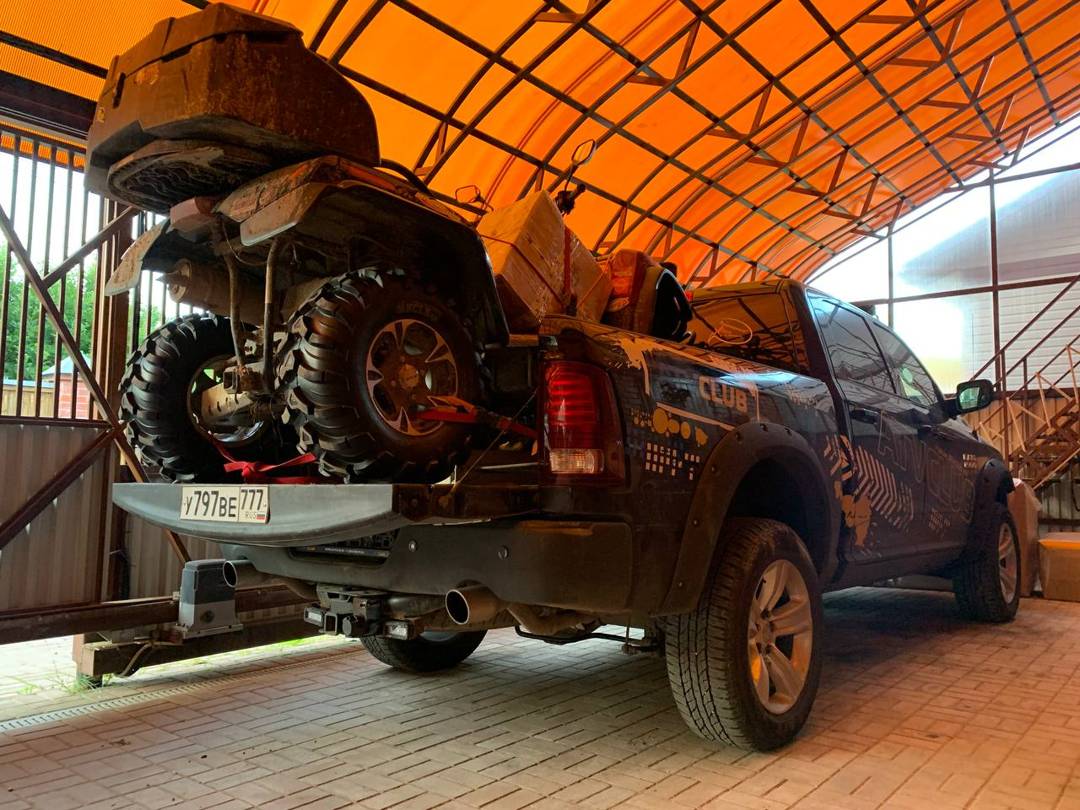

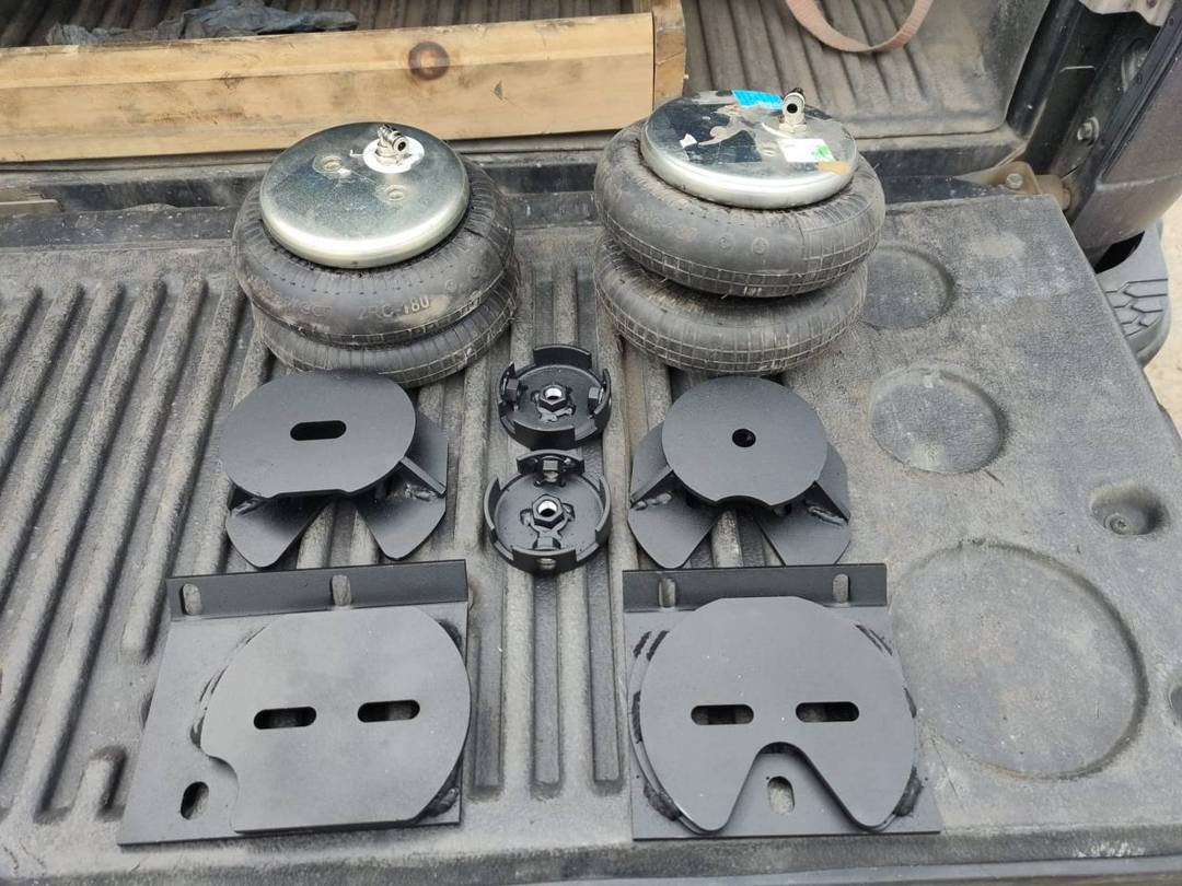

Господа, хочу поделиться радостью. Поставил пневму на зад от @Anatolich_77 Испытал поездкой на селигер с квадриком в кузове. Всем рекомендую 👍 Спасибо!
выглядит добротно
А почему не просто прицеп?
Вторй квадр в прицепе
Зад можно опускать для погрузки?
Да, но не ниже родных аммортов и хода пружин
