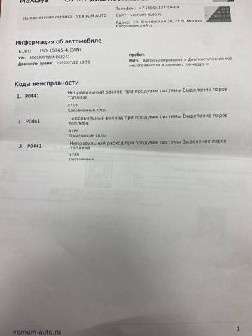

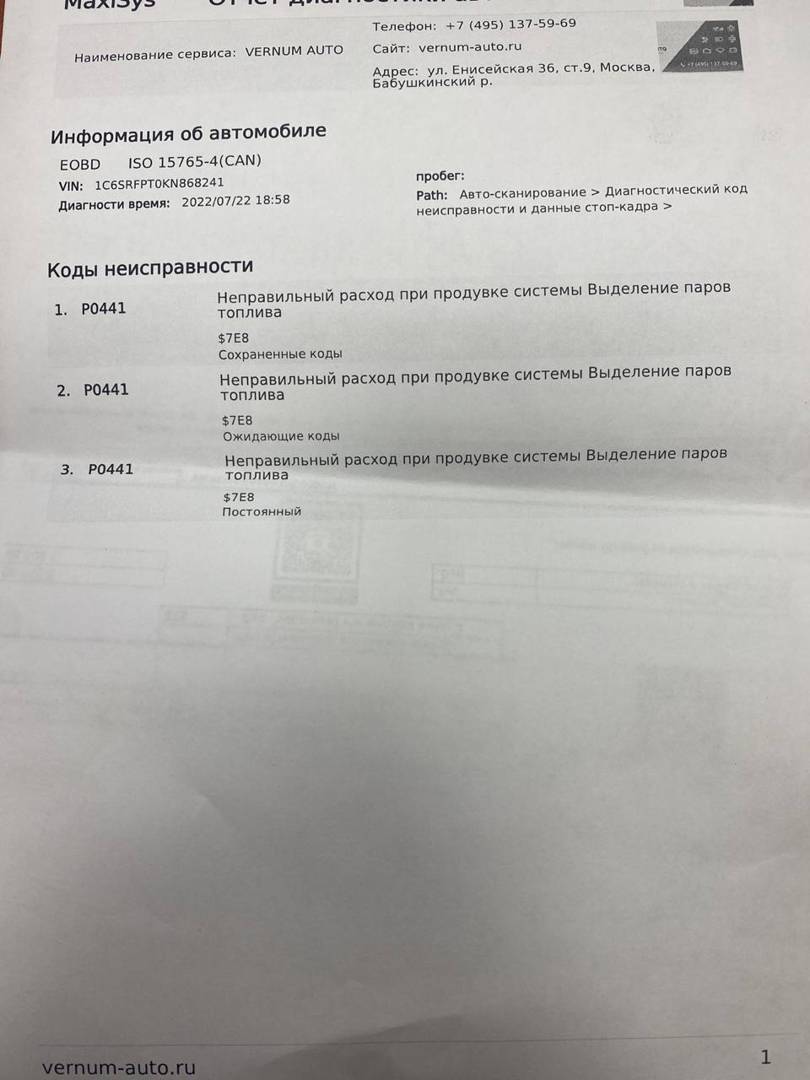

Всем привет ! Не подскажите что может быть ??? 5 поколение 19 год 30 000 пробег загорелся чек , сделал диагностику жалуется на топливную систему. Якобы не герметичная . Не кто не сталкивался?
С Сергей 23 июля 2022, 14:02
И значок «пьяная дорога» не горит на панели?
