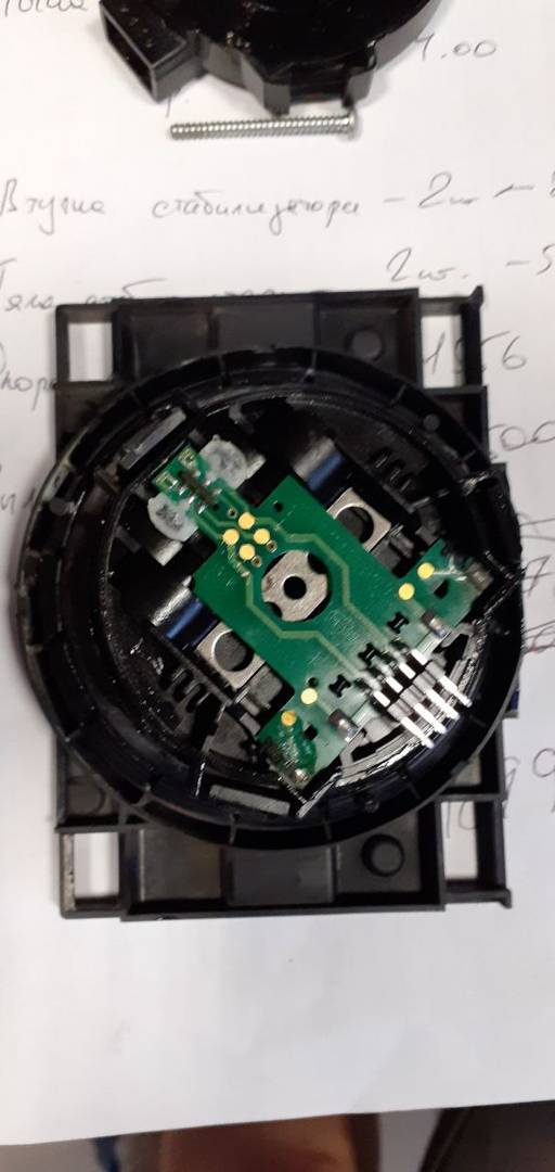

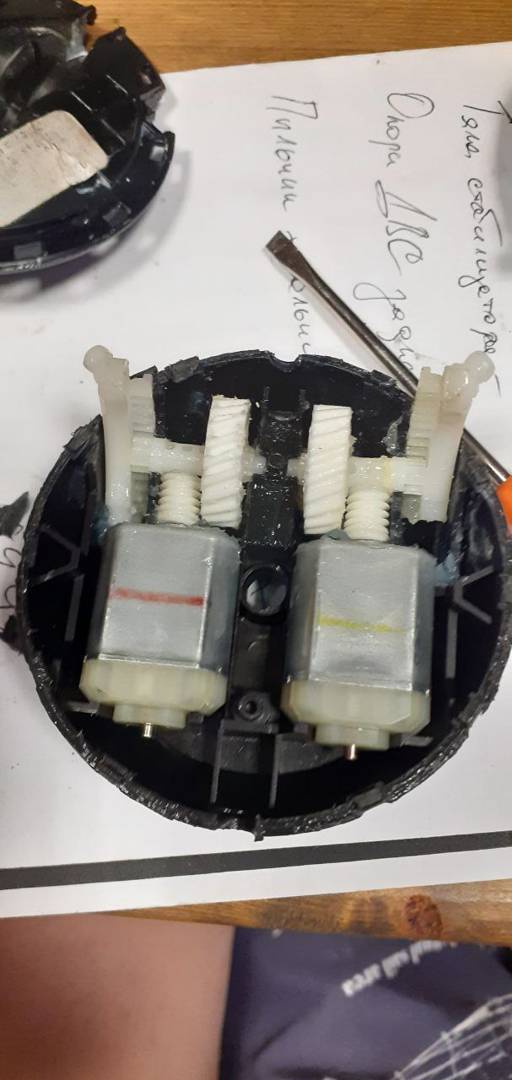

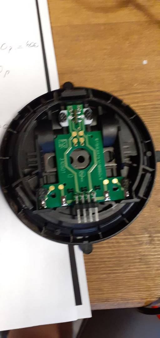

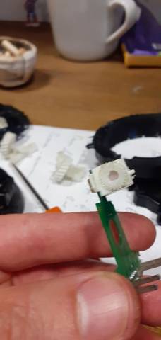

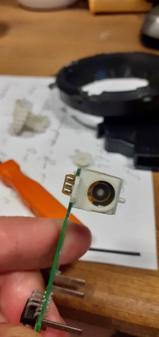

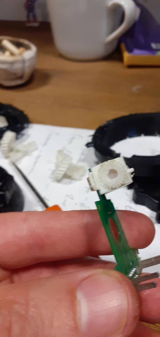

Уже писал про высаживание аккумулятора,грешил на магнитолу ,искал людей кто бы мог починить штатную голову.Потеря была 1.7 ампера,обратившись с данной проблемой в столицу был отшит в очередной раз,стал искать магнитолу на алике,спасибо ребятам с клуба подсказали у кого ,что стоит и как работает .Цена в 20к.р. и поняв что терять уже нечего стал искать потерю тока сам в магнитоле.Купил тестер с клещами для определения постоянного тока без подключения тестера в разрыв.Снял магнитолу и о чудо она спит и ни чего не расходует стал искать далее,клещи отлично расходятся и позволяют померить токи целых жгутов.Мерил на усилителе,сабвуфере,блоке управлении двигателем,на косе к коробке ,жгутах в дверях и о чудо ,нашел. Блок комфорта двери пассажира жрал 1.7 А после 9 минут,это время когда машина уснула полностью.Далее дело техники разобрал обшивку двери и дальше пошел по проводам,как итог проблема была в механизме регулировки зеркала.В этом механизме два моторчика и два привода шестеренок с реостатами изменяющими сопротивление, дорожки на которых сильно износились.Заказал новый с алика заодно и повторитель поворота,теперь все ок.

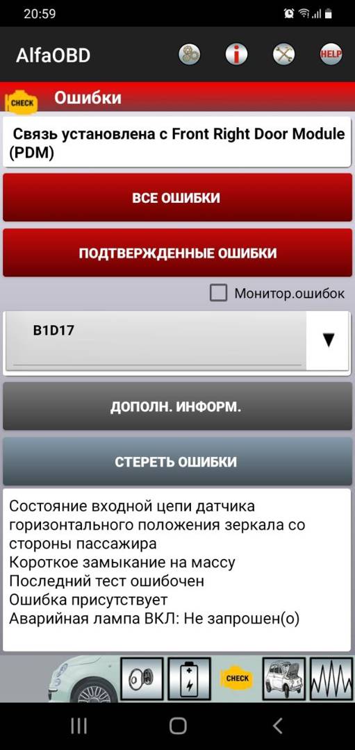

При замене механизма необходимо оставить площадку для крепления зеркала свою.И самое главное ошибка по зеркалу была Альфой читалась,но звучала как ошибка датчика горизонта зеркала пассажира.Теперь ошибок нет и аккумулятор не садиться.
Слева оригинал
Так выглядит ошибка
