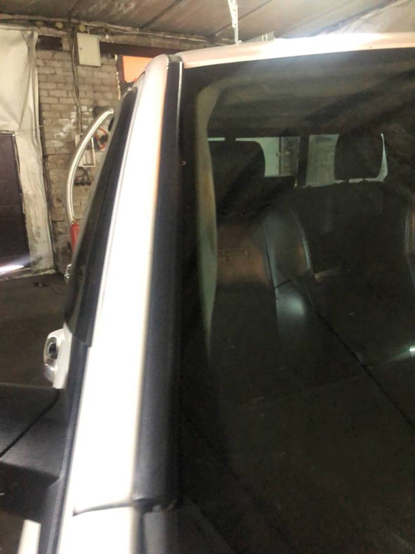

Как снять этот молдинг ?!
Отверткой или клипсодером... Начни сверху. Он в пазы вставлен...

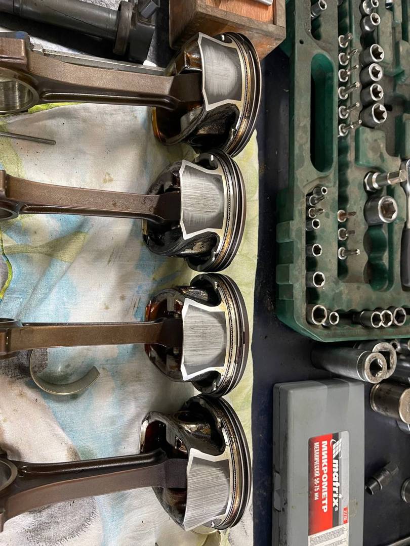

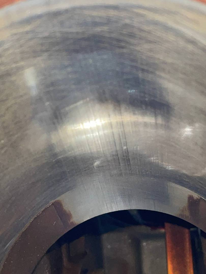

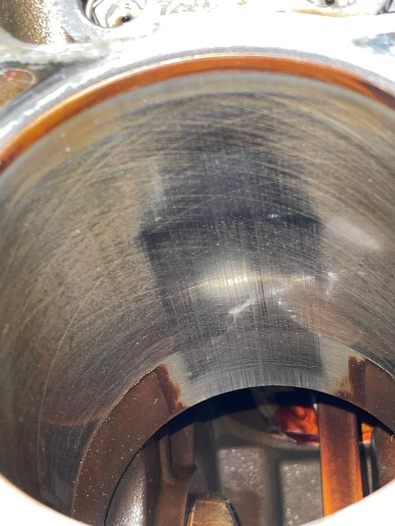

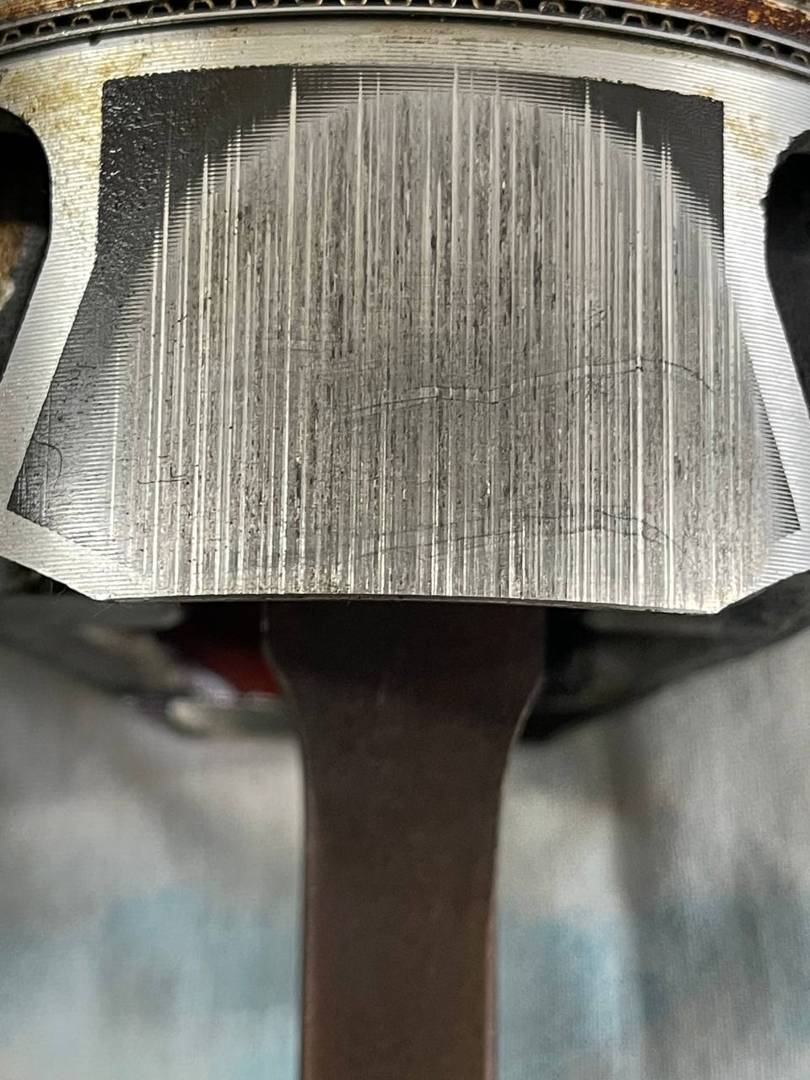

Привет любители рама! Искал стук в двигателе . Весь Гугл писал про компенсаторы и распредвал
Но нет и с поршнями есть проблемы
Двигатель был перегрет. Причем конкретно.
Редкая очень проблема
Вангую, 5 или 7 цилиндры
И как с такой короткой юбкой он должен отъездить
Печаль тоска....
Отлично ездит.
5.7
Переслано от Aleksei
Но это тоже было. Заменили стук не угол полезли дальше . Причальных
Печаль!!!
Что с распредвалом
Это на каком пробеге?
Замена
165000 км
Не миль
Это значит что-то с ним было не то в его истории эксплуатации!
Объём 5.7 . Ездить как наката чтоли
Он просит в приделах разумного
