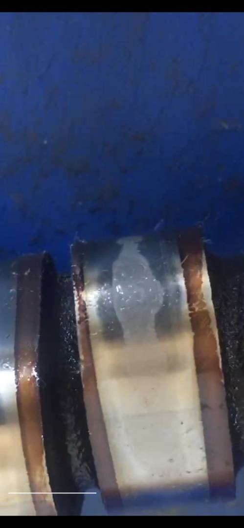

Посоветуйте можно ли его оставить??, не покупать новый‼️
Оставляй
Так вроде живой по видео.
Че его трогать то?
Спасибо 🙏
Да у нас в колхозе ни кто не понимает ничего, кроме вас и посоветовать не кому!
Ну по видео он живой. Борозды нет от износа кулачков
Нормальный распред
Да нет ничего там! Блеск только видно!
Всем спасибо 🙏
Пальцем потрогай, что бы гладко было везде
Не каких выемок ,и неровностей
Спасибо, так все гладко.
Судя по видео в нем масло не меняли или лили какой то шмурдяк на 160 столько лака на распредвале 🤦♂️
А что это может быть ? Расслаивание металла ?
Бывает и похуже
Цементация разрушилась, распред в мусорку. Либо отдавать тем кто напыляяет металл. Набери в гугле восстановление кв и к ним обращайся
Какая цементация у чугунного распреда ? 🤦♂
День добрый. Подскажите где заказать поршня на Додж 5.7 хеми
Ну ладно, пусть будет: разрушение упрочненного слоя на рабочей поверхности кулачка. Сути это не меняет
Закалка верхнего слоя?
Чугун только закаливают. В нем углерода итак дофига
Микрометром мерить надо и искать номинал таблицу, вроде даже в книге написано какие размеры кулачков
