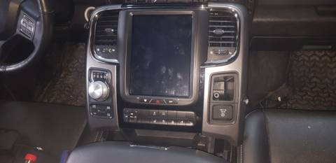

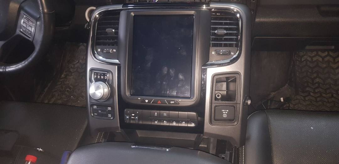

Покажи какую магнитолу поставил
32 695,63 руб. 38%OFF | Для Dodge RAM 1500 3500 2013 -2018 автомобильный сенсорный экран радио Android авто стерео аудио DVD видео мультимедийный плеер GPS навигация
https://a.aliexpress.com/_AUK0e3
А можно фото включённой? Оболочку посмотреть
В субботу монтировать будут

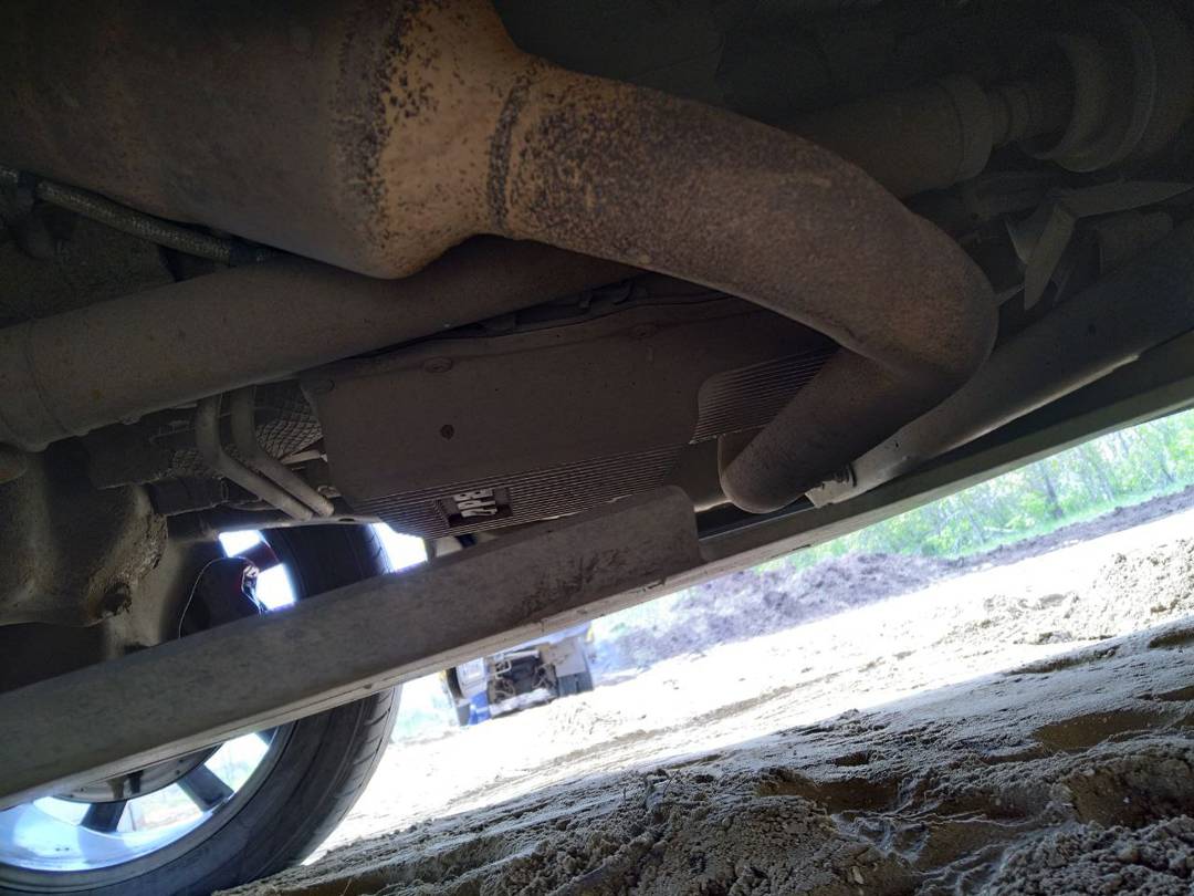

на 4 ген надо будет подпилить чуть ребра, совсем не много. как на 5ген не знаю, думаю такой же трюк нужен. Смысл что замена масла просто покупкой фильтра. Масла больше на 1л вроде, т.е. для нагруженных машин хорошо.
Смысл этого поддона в некотором увеличении объема масла в системе акпп и в лучшем охлаждении масла за счёт материала и рёбер охлаждения. Но на ram снизу поддон закрыт защитой (я себе дополнительно ее ставил) и смысла в таком поддоне почти нет. По крайней мере я на своём 5ген так решил и поставил обычный поддон. Хотя знаю что при установке такого же поддона на акпп челенджера там достигается снижение температуры масла, но это происходит из-за хорошего обдува поддона.
Зазор между поддоном и защитой приличный. Охлаждение значительно лучше, чем в пластиковом поддоне
