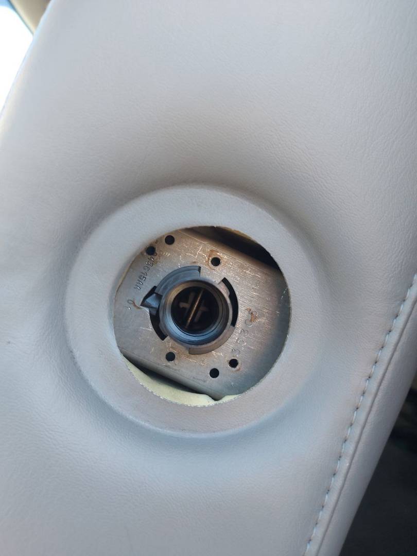

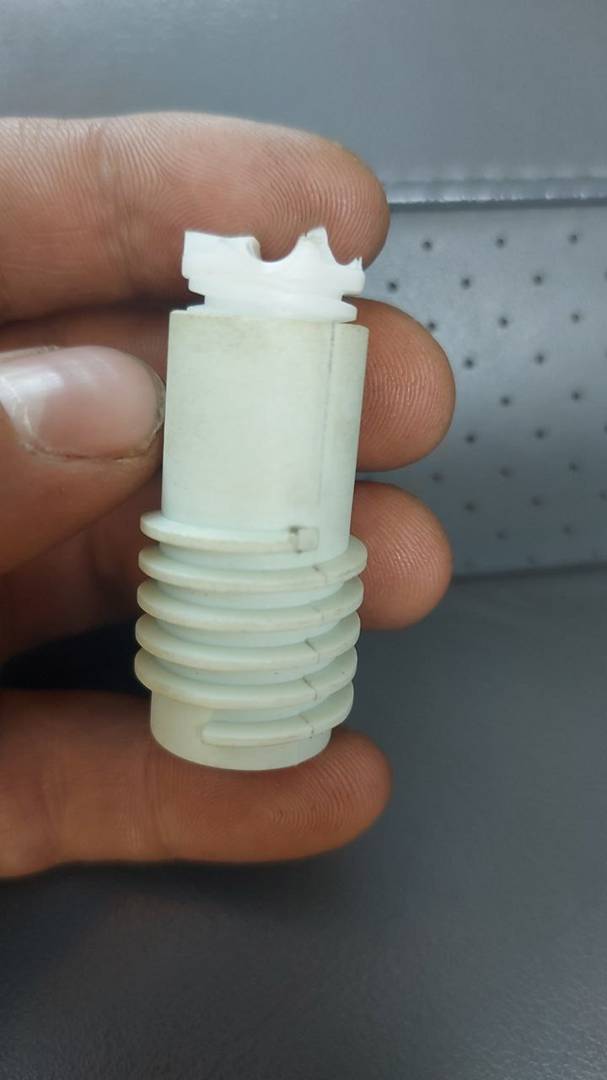

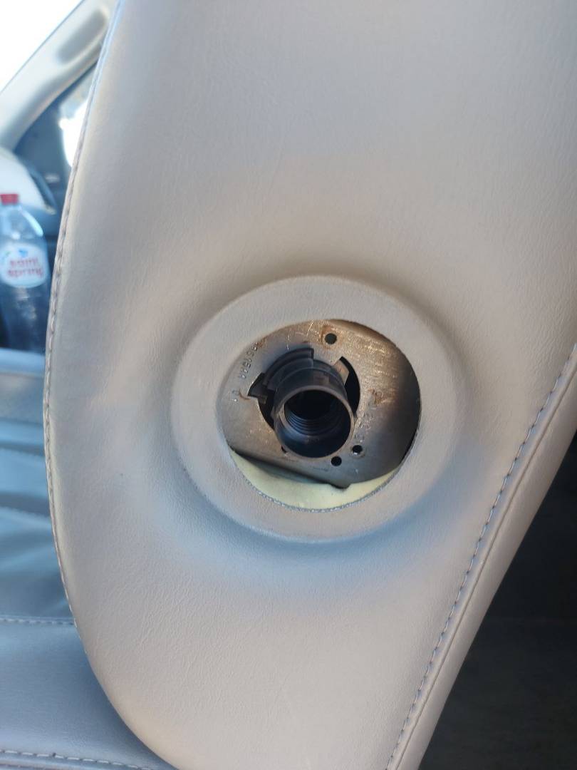

Товарищи, кто-нибудь чинил на 3ген поясничный валик?
AZ Alexey Zhitnikov 10 мая 2022, 15:49
Его можно разобрать или же только если потрашить сиденье?
AZ Alexey Zhitnikov 10 мая 2022, 15:50
У меня втулка, которая держала рычаг была сломана)

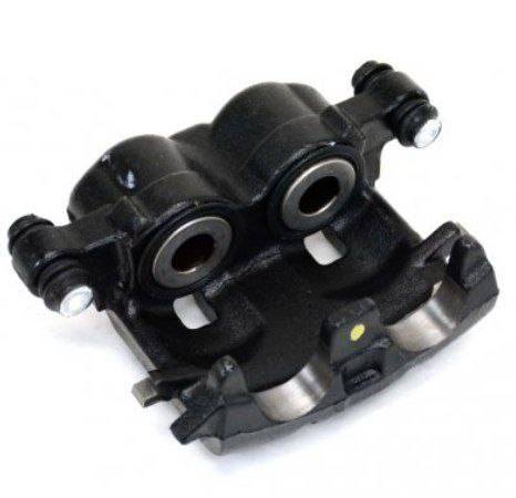

Доброе утро. Подскажите пожалуйста где можно купить задние тормозные суппорты(двухцылиндровые) и главный тормозной или ремкомплект к нему на дизельный 5.9 ram 2003г? Всё облазил, что знал. Везде только на бензиновые модели.
А Анатолич 11 мая 2022, 07:40
Тут нет барахолки. Читаем правила !

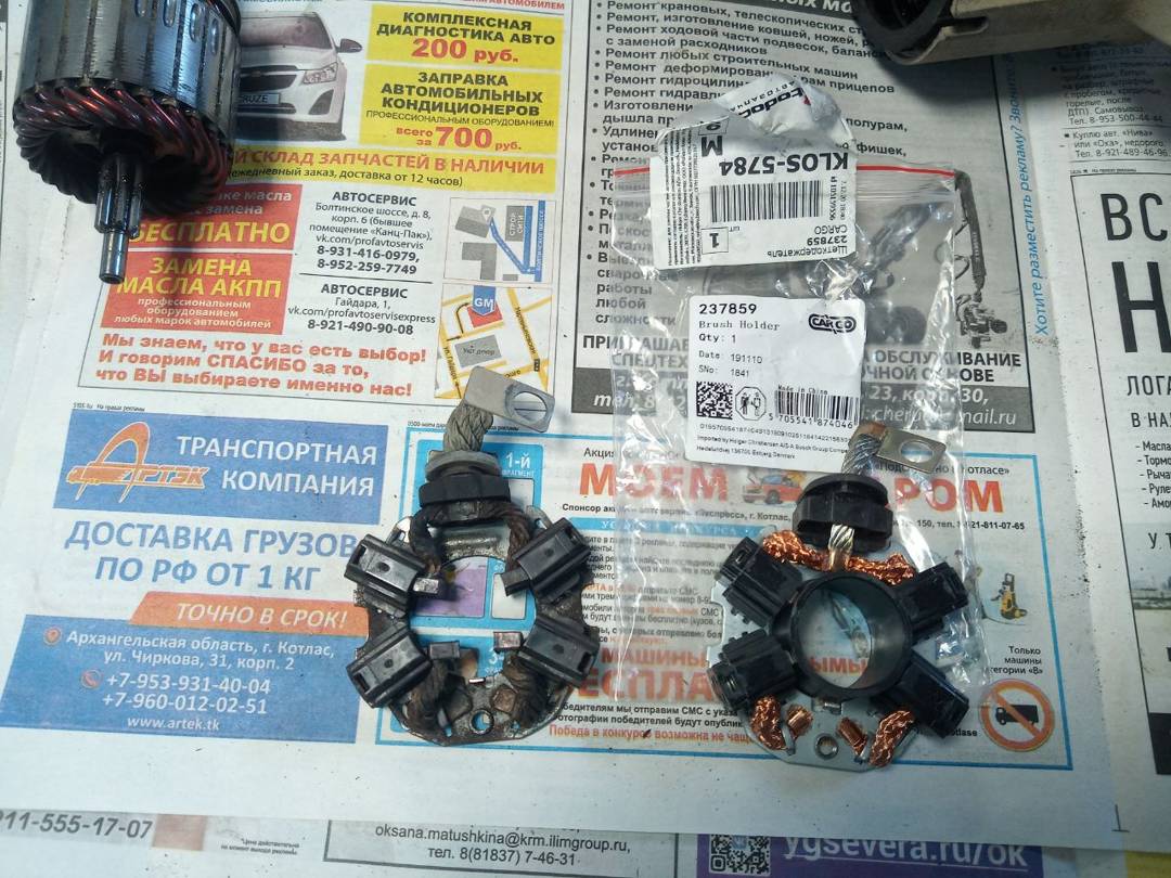

Щёточный узел стартера, для Dodge ram 1500 2011 год 5.7 Hemi подходит идеально, его номер для заказа на пакетике 237859
ВП Владимир Подножка АМР 11 мая 2022, 12:35
Стартер стал как то шумно работать, разобрал, причина высохшая за 11 лет смазка в планетарном редукторе стартера, все продул компрессором и смазал, работает бесшумно, как новый, износа на втулках не было, снимается очень легко за 15 минут, перебирается за пол часа, мой вывод, если смазывать стартер раз в 10лет он будет долго ходить
ВП Владимир Подножка АМР 11 мая 2022, 12:49
Проблема была в засохшей смазке, щетки поменял потому что они уже на подходе, подобрал по размерам в магазине, поэтому и выложил, вдруг кому то пригодится
А Анатолич 11 мая 2022, 13:01
Уже 5 или 6 случаев знаю. Стартеры отправлял парням. У меня така же история была
ВП Владимир Подножка АМР 11 мая 2022, 13:02
У моего втягивающее в идеале, и конструкция примитивная, даже странно что там разваливается
