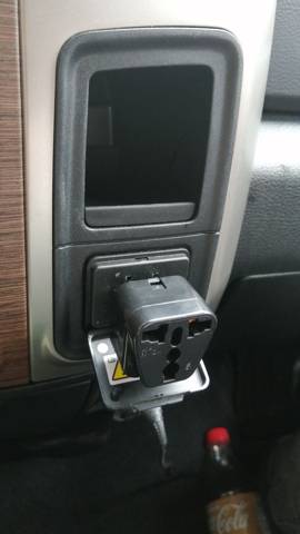

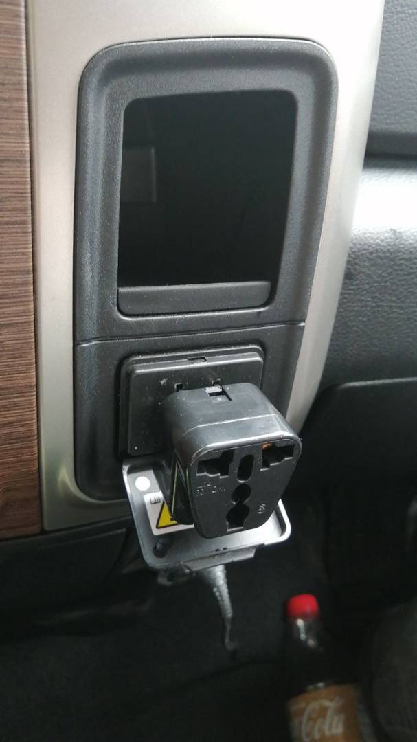

А ноути и пр отлично работают и с этой розеткой.

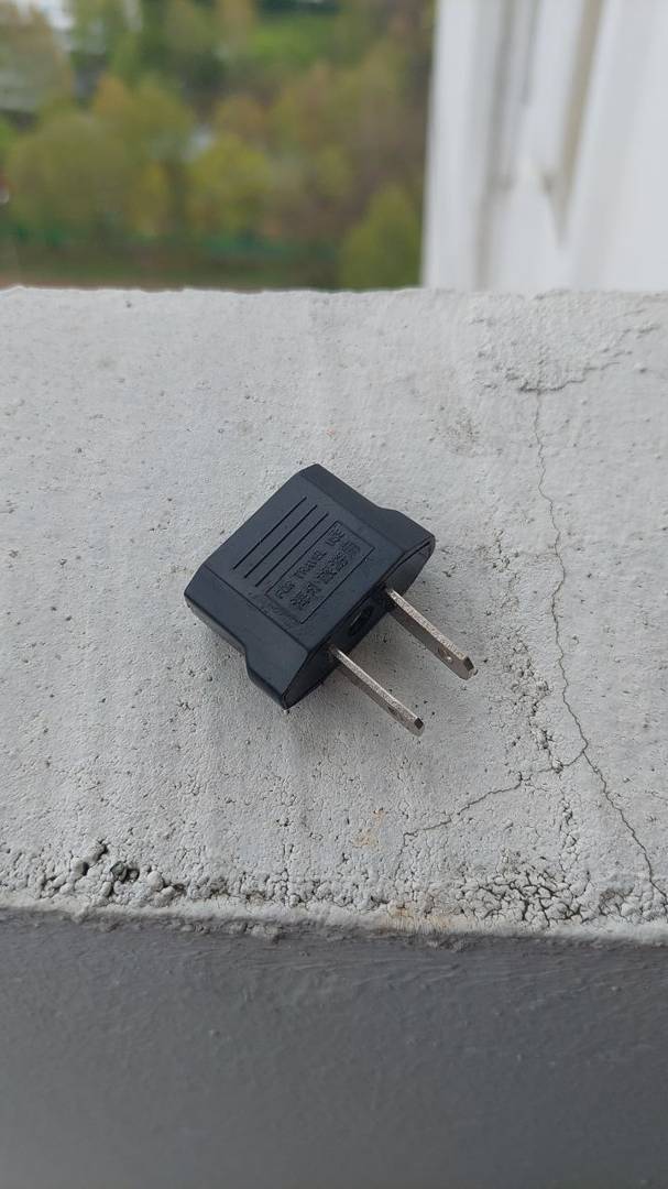

Но для всех зарядок современных (ноуты, дроны и т.д.) достаточно переходника
Но лучше почитать на блоке питания. Должно быть написано 100-240В

Самый простой вариант. Почти все зарядки 100-240в, как говорил Гет

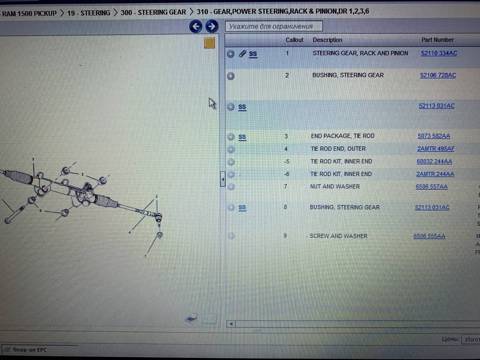

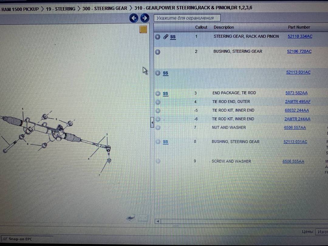

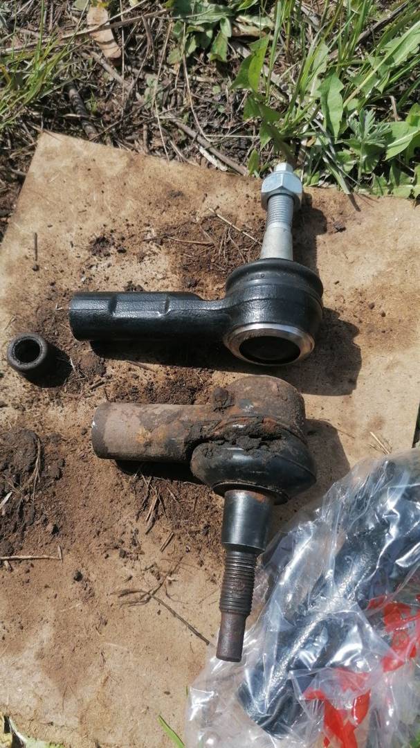

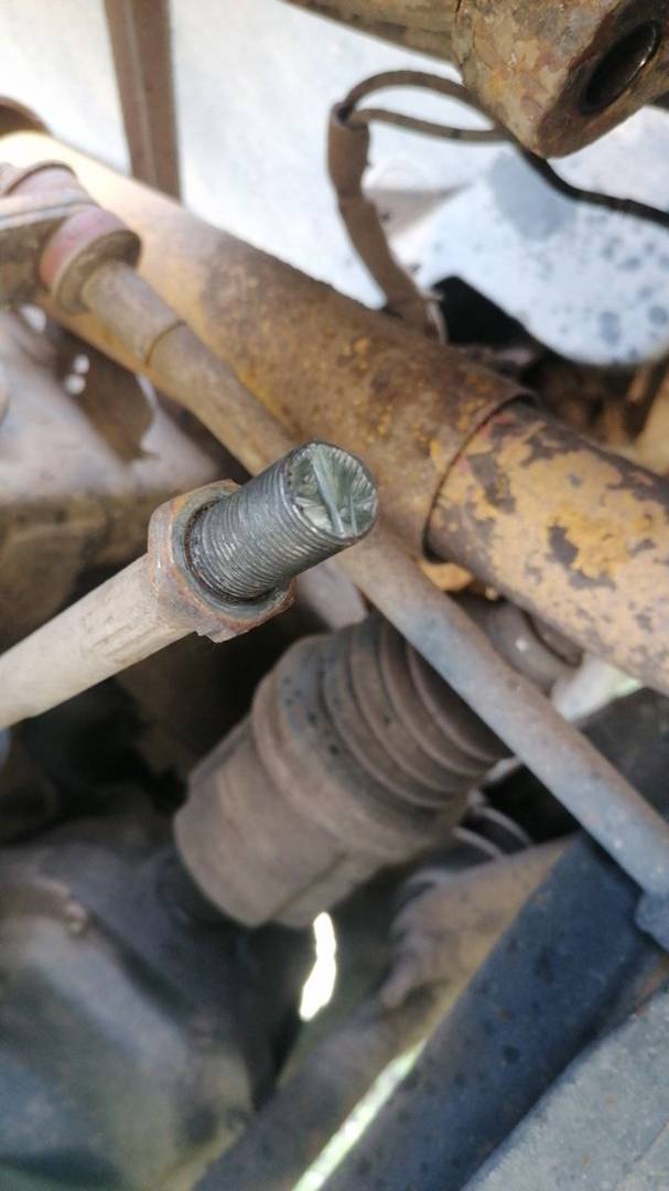

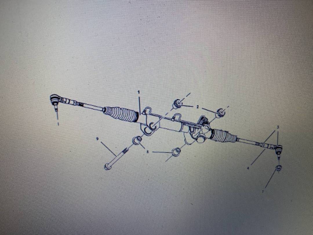

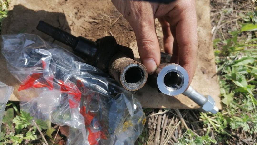

Доброго времени, подскажите по наконечникам, додж рам 1500 2003г, купил комплект а они не подходят, либо у меня колхоз, либо с номером ошибся. (номер новых не помню)

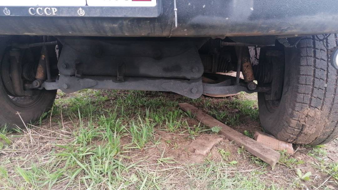

В общем по рулевым наконечникам не нашел, у меня колхоз стоит... Лифт на авто-подрамник, получается родные наконечники укоротили? 😳
