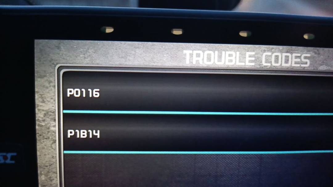

Evgeny Dyachev rdrc Подскажите по второй, кто знает
- Неисправный соленоид муфты гидротрансформатора крутящего момента;
- Муфта преобразователя крутящего момента не подключена к электропроводке;
- Цепь электромагнитного клапана муфты гидротрансформатора имеет плохое электрическое соединение.
Когда коробка передач не находится в режиме парковки или в нейтральном состоянии, активируется датчик VSS. Если крутящий момент TCC превышает 1500 об/мин и дроссель открыт более чем на 80%, записывается ошибка. При этом модуль управления трансмиссией должен зафиксировать это состояние течение 12 секунд.
