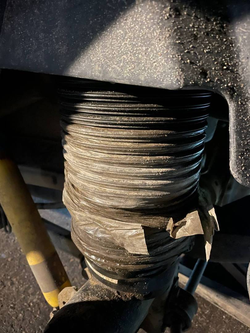

Добрый вечер, братцы! Есть пару вопросов по раму 1500 4 ген. Сегодня менял резину и на шиномонтаже задали вопрос: как в сервисный режим поставить пневмоподвеску, чтобы поменять резину. В итоге просто домкратили и меняли как обычно. Но вопрос остался - как ставиться и ставиться ли вообще в этот сервисный режим?

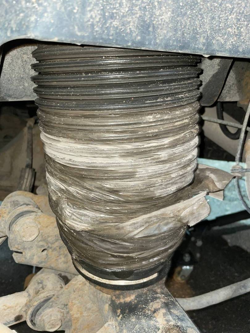

Ну и второй вопрос на фото. Пыльник замотан скотчем. Я так понимаю что там дыра. Как этот пыльник меняется по отдельности или в сборе. Прошу строго не судить, я тёмный лес(((.
в меню Suspension есть режим смены колес. А пыльник надо поискать, скорее всего там все грустно, может и баллон в ремонт, если машина на одну сторону приседает

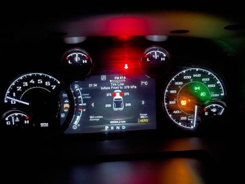

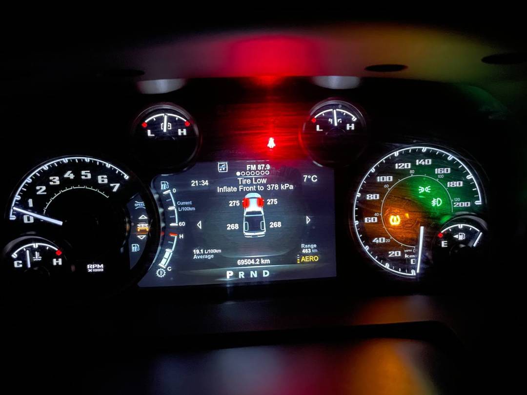

Ну и третий вопрос. Поставили колёса. На передние начал ругаться что низкое давление. Были накачаны 2,6.
Передок докачал 2.8 и все равно ругается. До скольки надо качать то ? И можно ли это отключить?
надо чуть поездить, тогда будет понятно
Машина ровно стоит. Я и не замечал вообще что приседает
Едил сейчас. Все также(
На задок не ругается хотя там 2,6 так и оставил. Обычно сколько качают?
2,6 чтобы не ругался
Завтра спущу до 2,6 обратно. А вообще можно отключить эту функцию?
Да, нужен дилерский сканер
Странно одно, зимние стояли и не показывало какое давление. А они были 2,5 и 2,4 накачаны. Эти переставил и трындец)
так это новые датчики для машины?
Может они просто устали
Качни до трех четырех , когда погаснет страви до 2,6
Там же написано, накачать перед на 378..
Проще альфой, но нужнн пин код, прописать давление, на 4отором езжишь. Вообще сьрано, что он просит аж 3.7 бара...
Завтра попробую
Да я вижу что пишет. Мне показалось многовато 3 то
Нет. Колёса переставил.

Это Ребел. У него в стоке большее давление предусмотрено дуть в колеса
Попробуй полностью стравить, и накачать.
Мне на корейце помошало
Поможет достижение указанного давления или перепрограммирование на другое значение блока.
Подвесной проверь или опоры на коробке
Почему на передние ругается, а на задок нет? По идее на все должен ругаться

1. В мозгах есть рубеж, при каком понижении от нормы выпадает ошибка. Как сие происходит - вылетает ошибка. 2. В системе устанавливается давление под передние и задние колеса. На 1500 чаще всего стоит единое давление, но встречал, что бывают разные.
В 1. Варианте, возможно изначально перед не попал в приделы. А как ошибка появляется - сбрасывается она накачиванием колес до номинала. Еще кстати чуть проехать нужно будет.
Спасибо
