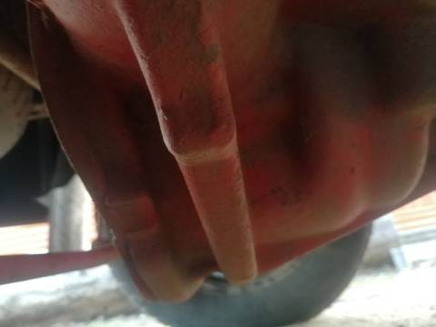

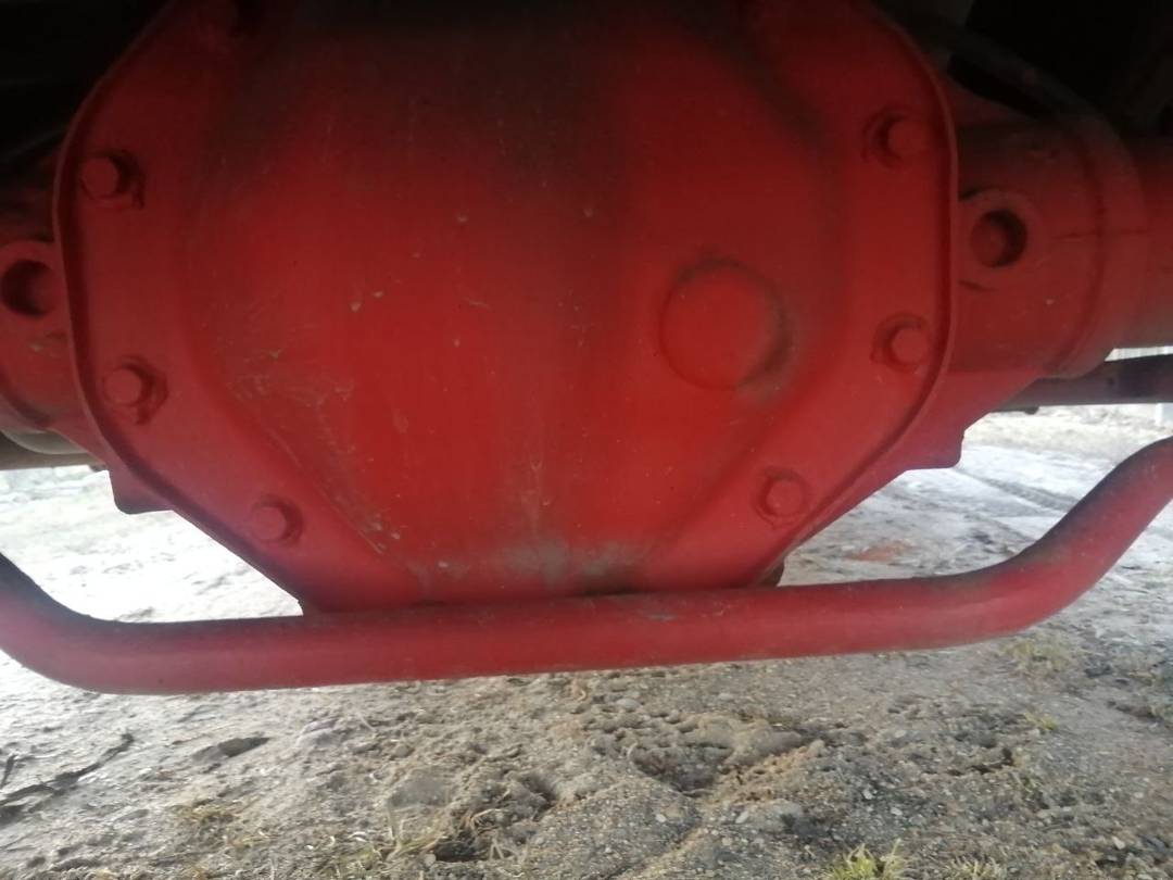

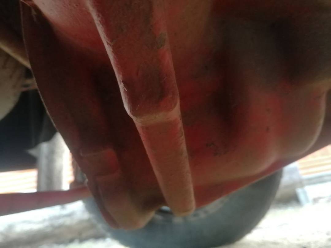

Парни подскажите чтоьы масло в заднем редукторе заменить старое масло шприцом выкачивается?
У меня крышку откручивали
Снизу пробка сливная
Не на всех мостах
На всех 😁
А зачем тогда крышки снимают при замене ?
Это передний редуктор
Ааа , простите
Чтоб оправдать цену в 1000 руб )))
И это тоже
А еще в зн добавить расходные материалы, герметик и т.п,

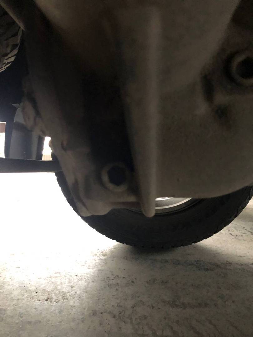

Нет сливной пробки!
Или шприц, или крышку откручивать...
сбоку он есть...
На всех мостах есть

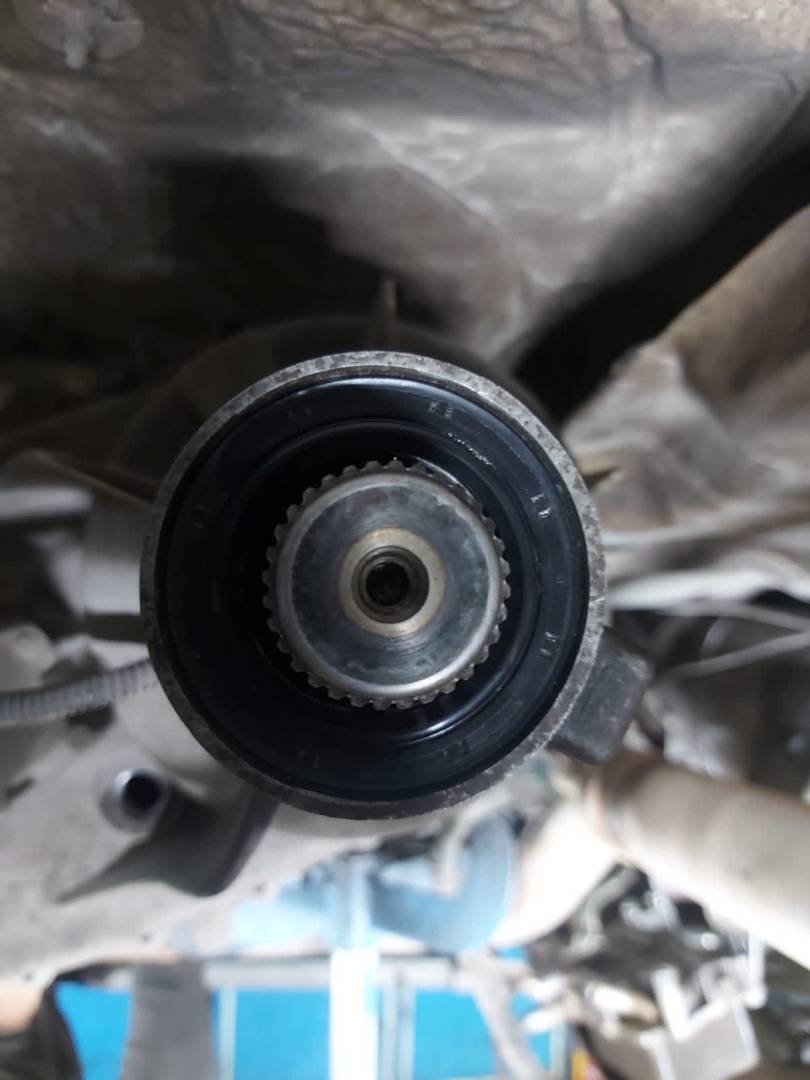

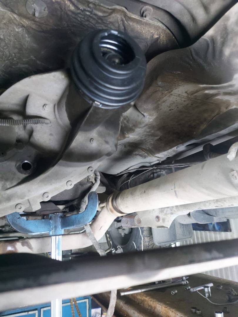

Потек сальник задний раздатки.. в регионе оригинал не нашёл только под заказ и цена 10 килотонн.. я прихренел.
Подобрал сальник по размере не родной без пыльника
А пыльник сделал так
Вдруг сгодится
Пыльник от ваз гранаты
есть нормальные сальники в 5 раз дешевле

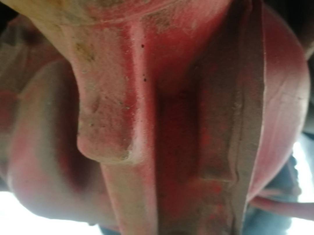

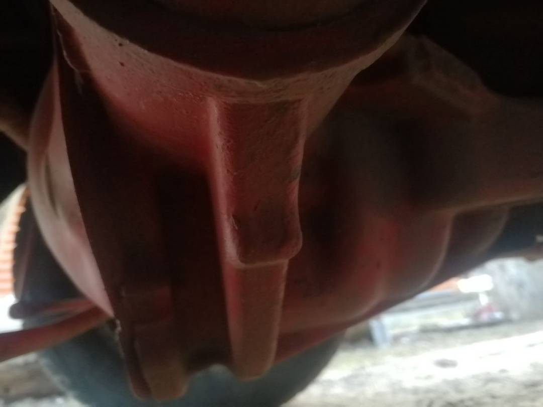

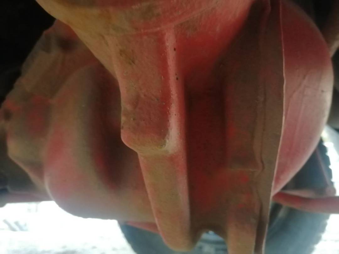

Не на всех, оказывается)
В регионе не нашёл
А завтра домой 3 Тыс км пилить
3ген ?
4 ген
Хм..Очень старнно. У меня что на Крайслере, что на ЗФ пробки были
У меня и на Дюранго не было...
И мну пробки нет. Надо крышку снимать
4 ген облазил все не нашёл
