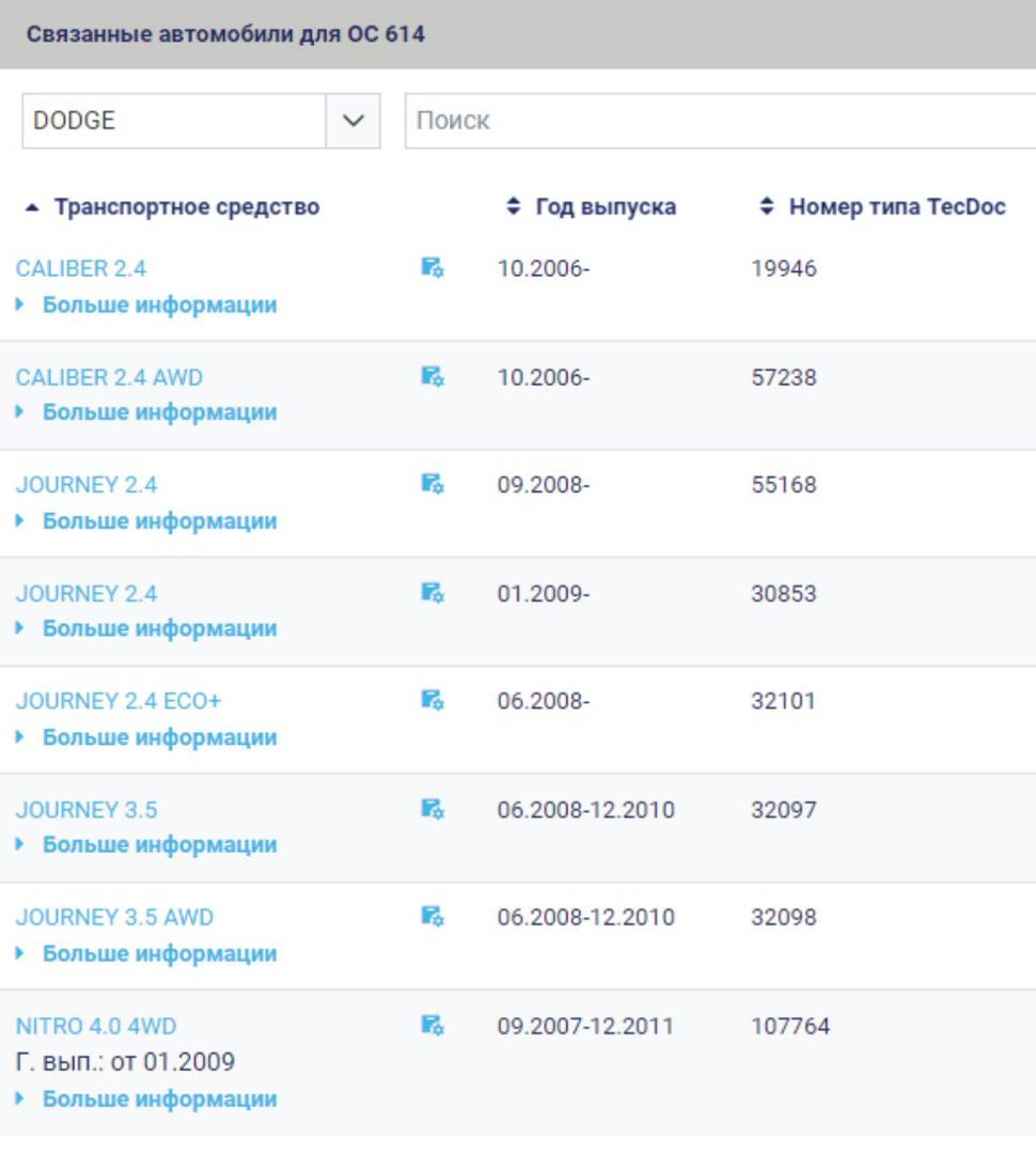

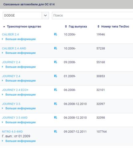

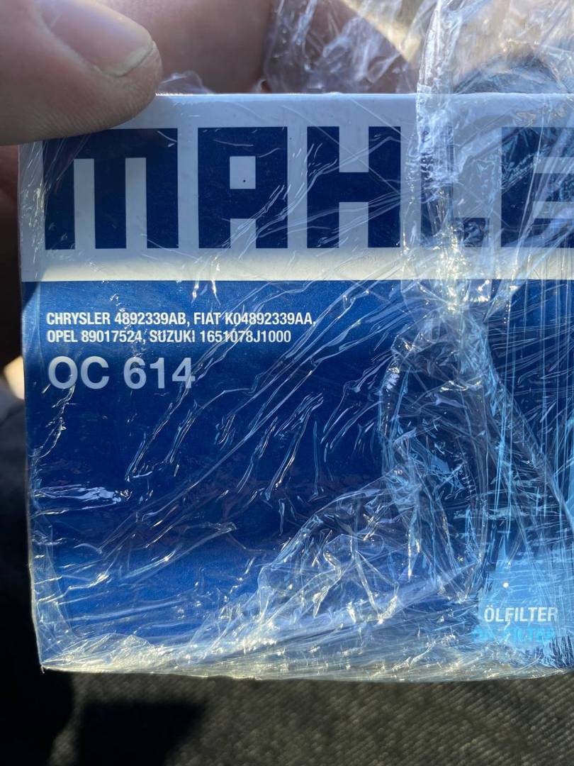

Поменял вот на этот
Нигде не могу найти его совместимость
