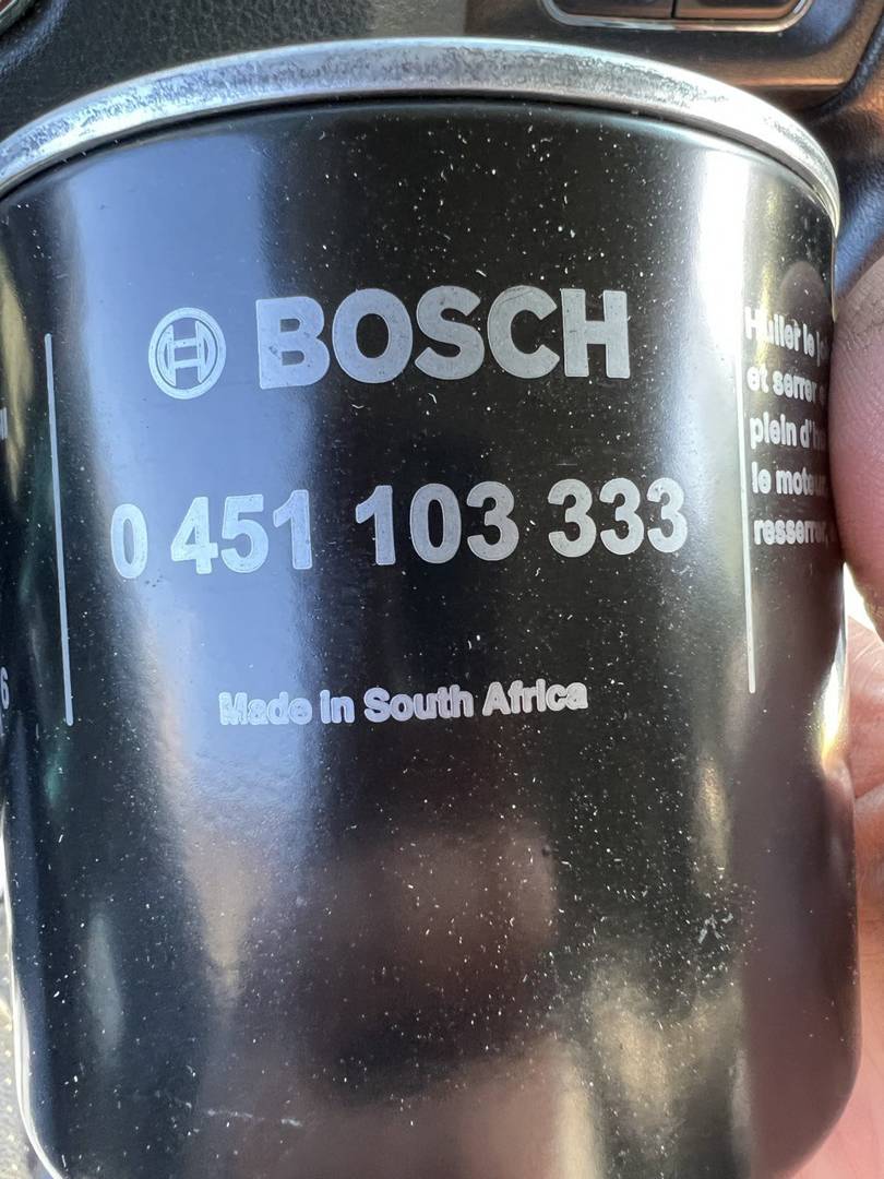

Подскажите какой лучше фильтр двс масляный поставить ( из написанного )
-Sakura
-filtron
-lynxsuto
-Mann
С Сергей 22 апреля 2022, 14:53
Манны в прошлом году текли по завальцовке. Были случаи. Бош нормально.
Сергей Вложение
Тут вопрос на какой мотор. если 5,7 после 14 года, то нужен аналог 339 фильтра с пружиной перепускного клапана на 0,8 а не 1,2 как более старых годах.
С Сергей 22 апреля 2022, 17:11
Следуя логике- перепускной клапан на 13 годе откроется при 0,8 чего то там. При внутреннем сопротивлении фильтра или его забитости. Те лучше пустить грязь в систему при 0,8. Чем прежде было 1,2
Сергей Следуя логике- перепускной клапан на 13 годе откроется при 0,8 чего то там. При внутреннем сопротивлении фильтра или его забитости. Те лучше…
Вообще, во всех двс фильир фильтрует только яасть масла. Перепускник или штатный или входит в состав фильтра. Он открывается при разнице давления.
Риск - если анализировать графики даления сасла на разных оборотах и при разных температурвэах, то с фильтром старым более явные просадки графика.
Опять же, это мои наблюдения, мне интересно, я для себя смотрю. Каждый развлекается как хочет.
BB Brodyaga Brodyaga 22 апреля 2022, 18:11
Парни напомните как самодиагностики на 4 ген сделать?
С Сергей 22 апреля 2022, 18:14
Alex Вообще, во всех двс фильир фильтрует только яасть масла. Перепускник или штатный или входит в состав фильтра. Он открывается при разнице дав…
Перепускной клапан- это байпас стравливающий нефильтрованное масло в систему. В чем прелесть вливания грязного масла в систему, и как это связано с годами выпуска вообще не понятно
Сергей Перепускной клапан- это байпас стравливающий нефильтрованное масло в систему. В чем прелесть вливания грязного масла в систему, и как это св…
Почитайте как рвботают эти клапана, для чего и т.п. в принципе, при оборотах болтше 2т клапан открыт, и это заблуждение, что все масло проходит через филтирующий элемент.

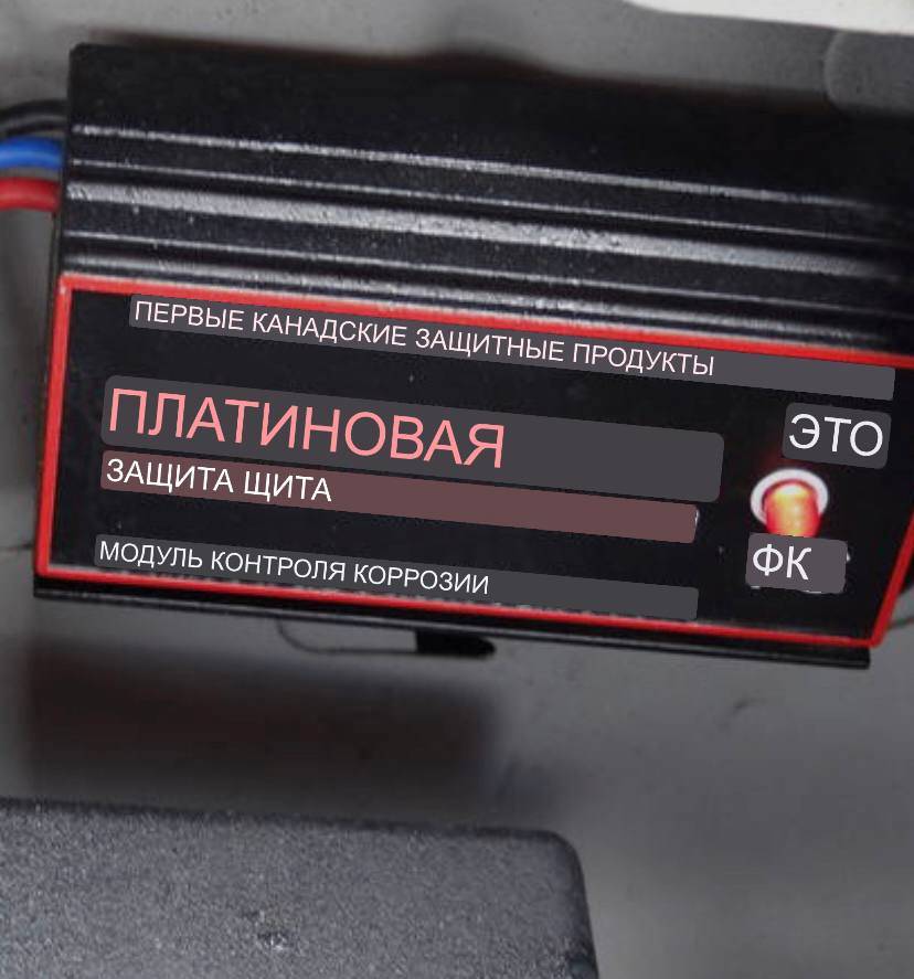

OI Oleg Ivanov RAM 5Gen 22 апреля 2022, 22:22
Что это за диво дивное?
Реально работает?
Гляну в инете...
