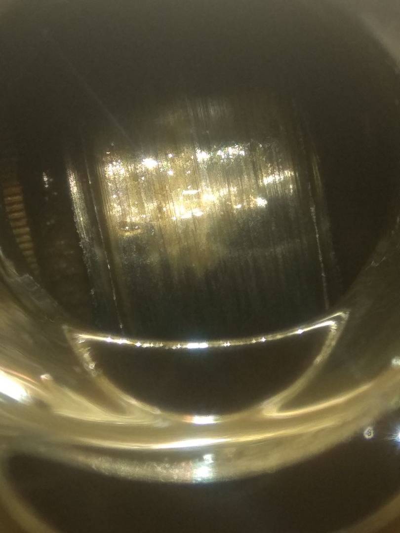

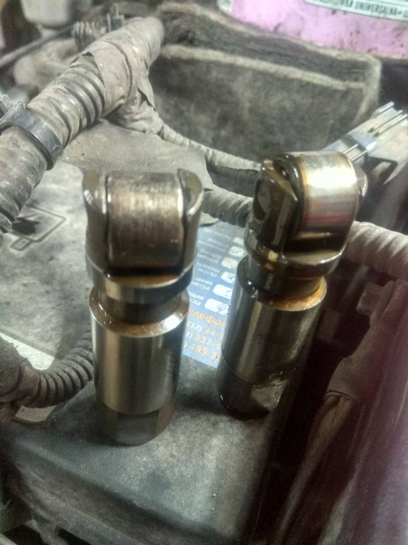

Добрый день! Подскажите, вскрыли голову а там гидрик начал ушатывать распредвал. На сто кроме гидриков и распредвала говорят,что нужно менять масляный насос, вкладыши,кольца,цепь со звёздами . Пробег 160.000. Надо ли это менять?
А Анатолич 15 апреля 2022, 15:45
Достаточно заменить гидрики, осмотреть толкатели
А Анатолич 15 апреля 2022, 15:46
Можно заменить соленоиды МДС, но тоже не обязательно

А на будущее,есть регламент замены гидриков? Или как этого избежать?
NZ Nikita Zagvozkin 15 апреля 2022, 16:02
В среднем гидрики ездят 200 тысяч км. Плюс минус. Хотя, говорят есть и те, кому удалось 400 проехать без замены
