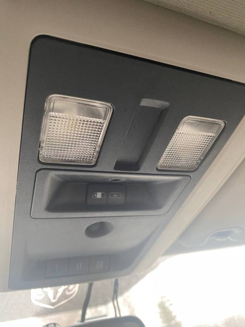

Добрый день, скажите пожалуйста при такой комплектации, как отключить свет что бы при открытие дверей не загорался свет в салоне?
Такая же проблема, но только спереди.

крутилкой света вроде, у дверной ручки которая
Это регулировка яркости приборной панели. А я хочу когда двери открываешь в салоне что бы свет не горел!
попробуйте ее до конца докрутить в разные стороны

Спасибо, попробую.
Не как
Если ты до конца покрутить салон свет приборки будет еле гореть, и всего остального, а если оставишь яркий норм то будет салон светит , тупая система , сколько писал и просто отрезал провод и теперь норм, теперь норм яркая приборка и свет вкл с кнопки
