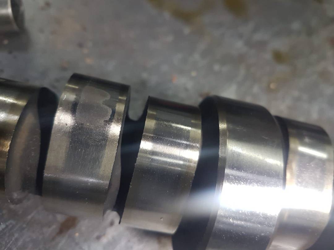

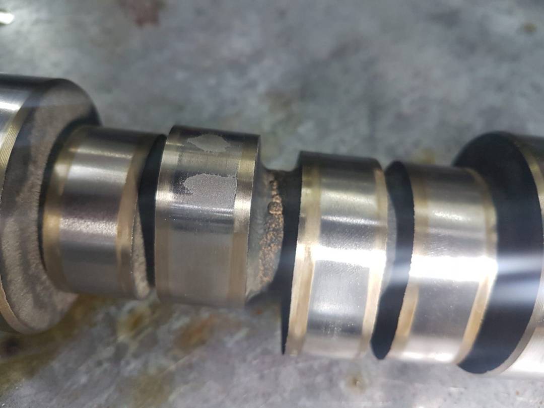

Никакой взаимосвязи может не быть. А может и быть. Свежее (другое) масло отмыло отложения. Появился стук. До того как развалился ролик я лил сугубо 5w20 ликви Молли зелёное. Масло проверенное. После замены двс- отключил мдс программно. Лью 5w30 ликви Молли зелёное. Мотор тот же мдс-ный, гидрики и распредвал не менялись.
У рам 2500 без мдс масло льются 5w30. Ездят же.
Переслано от Сергей
Если стук пропадет, что вряд ли, то связь появится. Истинную картину может показать только вскрытие
Вот вытащил у нас парень вовремя распредвал. Это не накатка. Это нарушение цементации. Мое мнение это первопричина дальнейших бед
Да все они валятся. Раньше или позже
Чугун не цементируют. Закалка.
Хорошо, не владею базовыми знаниями по металловедению. Пусть будет по твоему- закаленный слой на 0 целых хер десятых облез. Под ним сыромятина
Хозяин дотошный. И масло вовремя, и вот это на распредвале заметил по подрагиванию двс
Вовремя вскрыли

Расскажи как гонял, как масло паленое лил
Масло лил хорошее, машину берег, обслуживал хорошо
