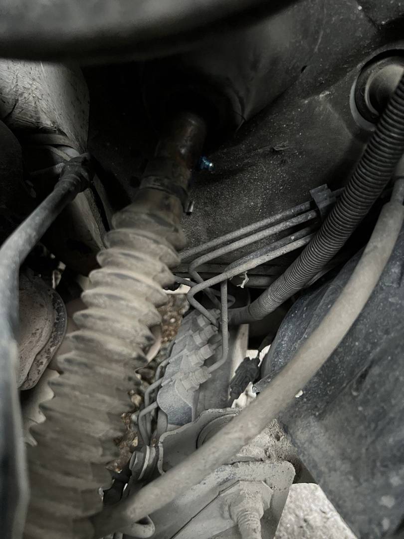

С Сергей 29 марта 2022, 16:38
Плохо видно конечно, но никаких проблем снизу прошприцевать
С Сергей 29 марта 2022, 16:48
Сейчас уточню. Ты про ослабление вала думаешь?
С Сергей 29 марта 2022, 17:13
Шлицевую восстанавливают, зачем лепить горбатого
С Сергей 29 марта 2022, 17:18
Зачем ее восстанавливать? Она и так сущие копейки в сша стоит. Баксов 200
чет я не понял, тавотница помогает только тем. у кого люфт на шлицах, а если люфт в крестовине, то ее легко менять, которую уже 100 раз обсуждали?
С Сергей 29 марта 2022, 17:30
Если проблема в крестовинах - они меняются. Нет там ничего сверхъестественного. Обычная слесарка. Помимо крестовин - добавляет стук - люфт в шлицевом соединении.
у меня есть стук, вроде как из шлицевого, где болт под 10 головку, в ногах водителя
ЛО Леонид Одноименный 30 марта 2022, 10:24
Иван у меня есть стук, вроде как из шлицевого, где болт под 10 головку, в ногах водителя
Нет не там. Шлицы под капотом. Проверяется вдвоём. Один зажимает валы в нужных местах другой крутит руль. Идём от руля до рейки. Скорее всего у тебя именно шлицы под пыльник ом. На не заведенной помотай рулём влево вправо будет стук.

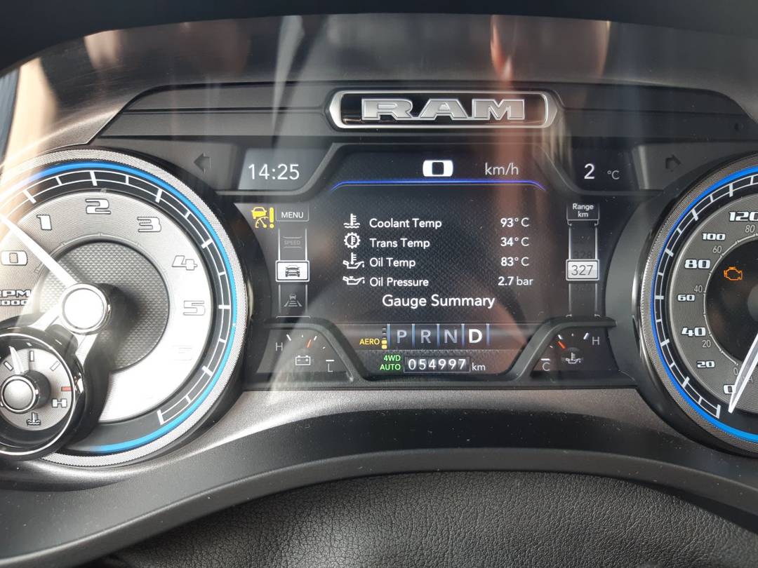

Добрый день, подскажите, что обозначает данный знак( слева).
КБ Кирилл Будников 30 марта 2022, 16:09
Второй раз вылетает, после снятия ошибок пропадает.
Появляется когда машину греешь 2-3 мин, стартуешь, потом идет пинок( на 2-3 передаче)
IS ILNUR SIRAEV 30 марта 2022, 17:30
У меня на ГЧ СРТ такое было. В раздатке насос накрылся. Поменяли раздатку целиком по гарантии.
