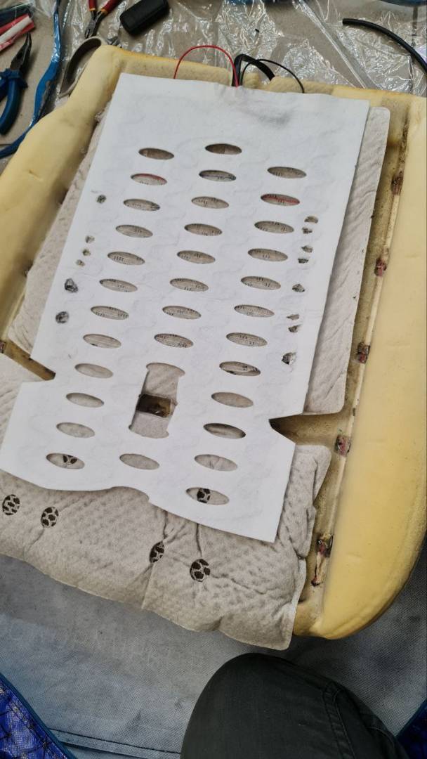

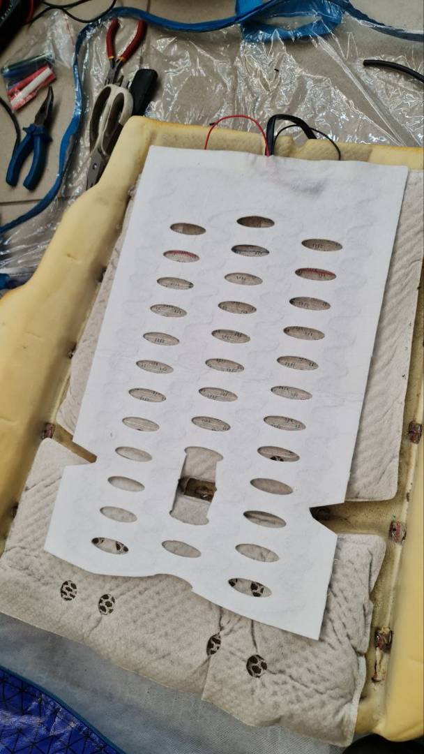

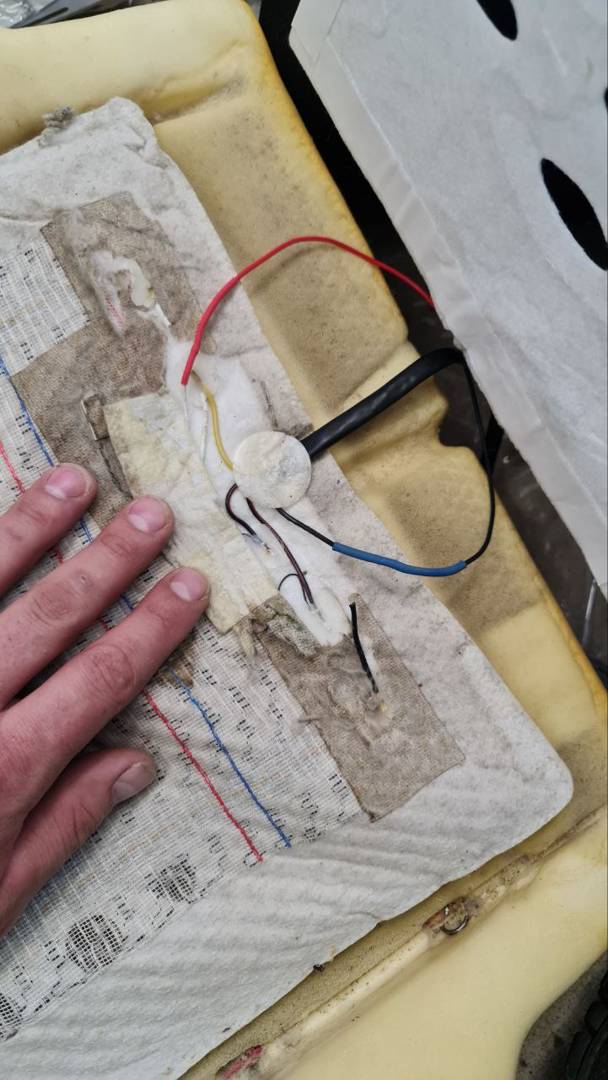

Ещё хочу рассказать про подогрев передних сидений. Спасибо @SSSergeyVrn. Заказал на али ро его ссылке, приехали через пару недель. Разобрал сиденья. Впаял новые. Датчики оставил свои, но китайские оставил внутри на всякий случай. Ещё паяльником прожег отверстия для вентиляции. В общем все отлично работает.

На здоровье)делал приблизительно также)учитывая цену можно раз в два года менять, хотя качество у них даже лучше, чем у ориги)

Еще и колени греются теперь в отличии от оригинала)
