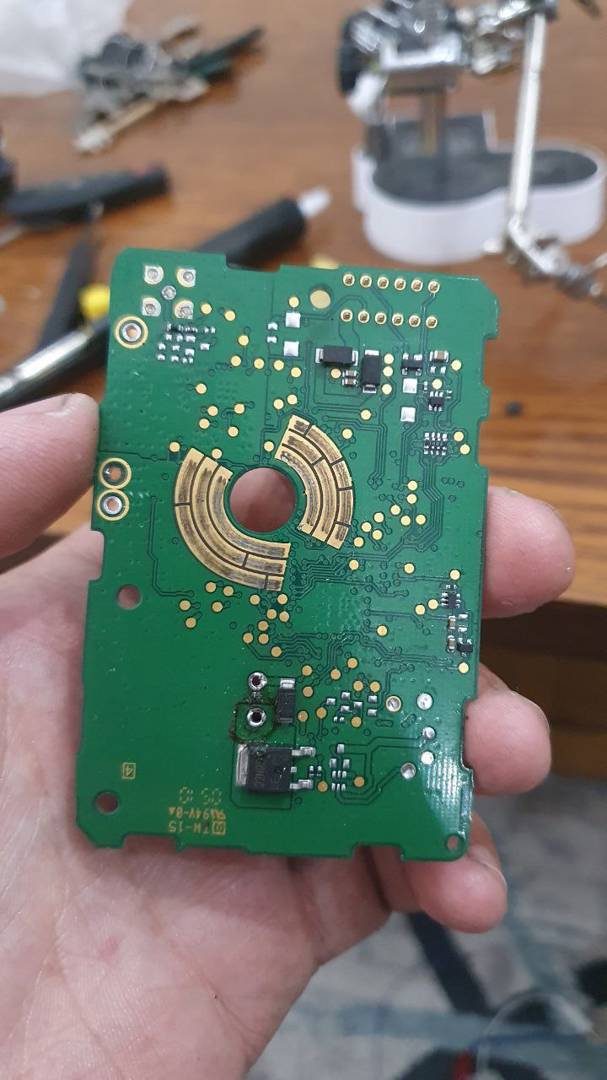

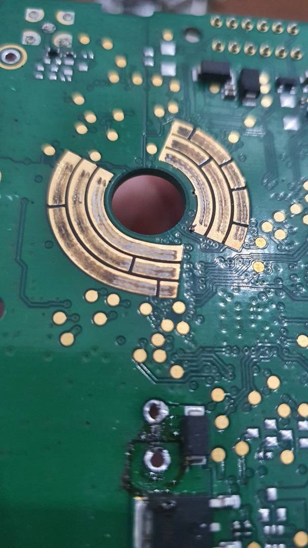

Макс Приветствую. Проблема точно в замке зажигания-имобилайзере. Стоял на месте заведённый, немного дотронулся до ключа, машина заглохло и все по…
Разбирается замок, в идеале отпаивается плата и чистятся дорожки, либо так подлезть, почистить и поджать лапки.у меня с отпайкой полчаса ушло
АР Александр Рэм Нижний Новгород 20 марта 2022, 20:31
Сергей Разбирается замок, в идеале отпаивается плата и чистятся дорожки, либо так подлезть, почистить и поджать лапки.у меня с отпайкой полчаса ушл…
Вся проблема в том что кто то может это сделать, а кто то нет… Поэтому не надо так критично утверждать что это раз плюнуть
Замок просто простая хрень, счиратся дорожки и глючит вся система
С Сергей 20 марта 2022, 20:34
Александр Рэм Нижний Новгород Вся проблема в том что кто то может это сделать, а кто то нет… Поэтому не надо так критично утверждать что это раз плюнуть
Любой телефоно сервис сделает это без проблем, только кодовое слово рам говорить нельзя, скажи просто крутилка
Глючил замок , завести мотор не мог , разобрал , напаял дорожки и норм
Занимаются люди прошивка замками ремонт и тд отдай им, могут по замку ключь сделать и наоборот
В багажнике проблема была, личинка есть а ключа нет , и отдал замок 30 мин и ключь готов 👍
