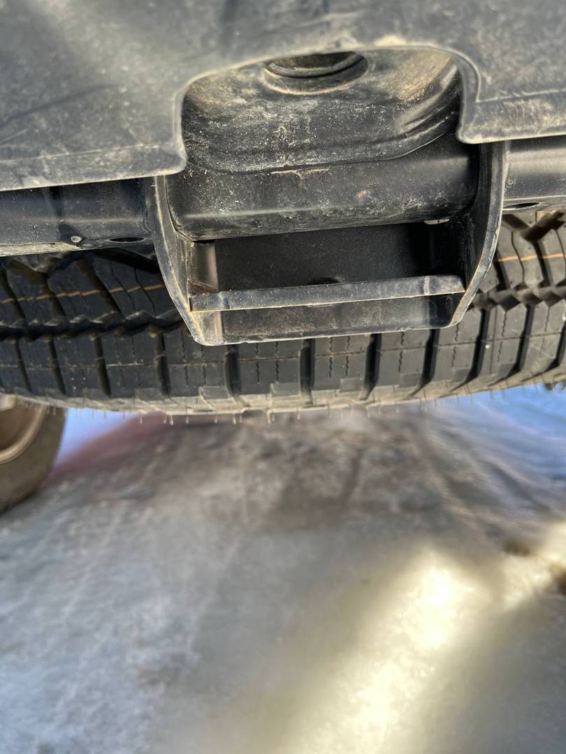

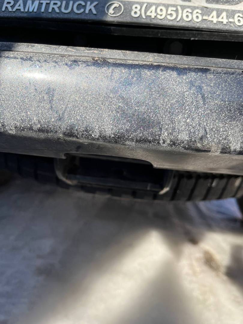

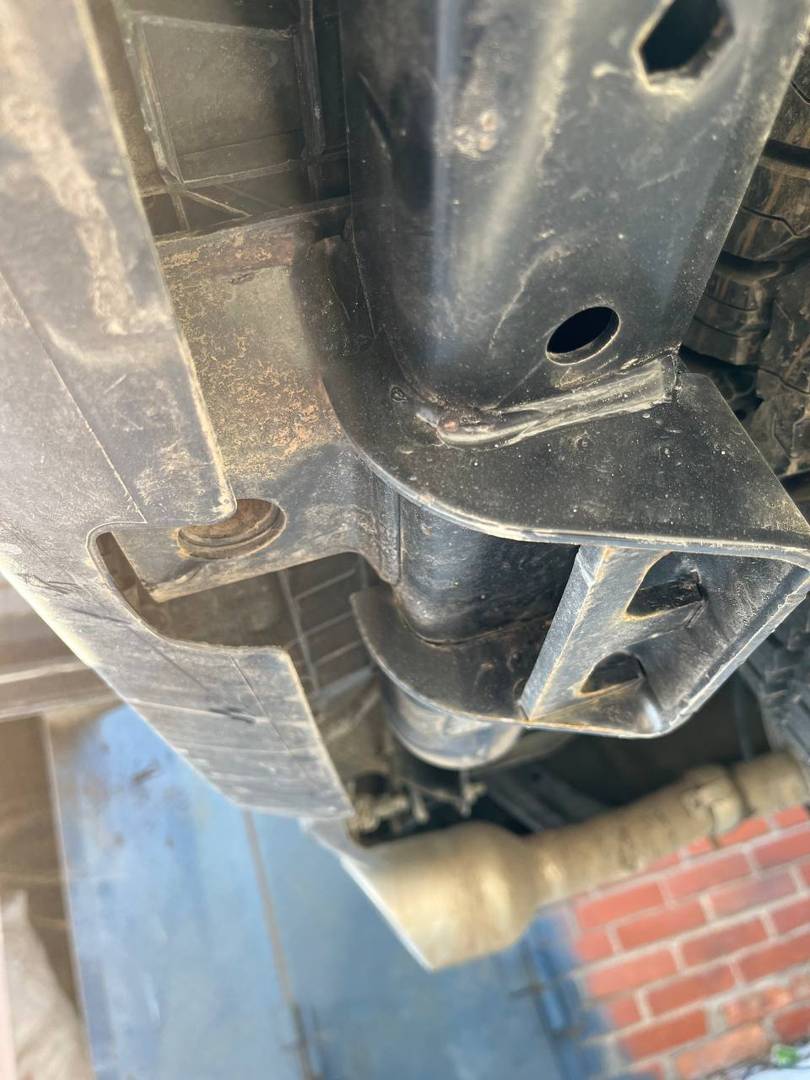

Подскажите,5ген. У всех под бампером квадрат фаркопа. У меня что???
по всей видимости надо покупать другую балку…
Есть рэмы у которых квадрата нету. Нужно менять балку целиком. Такое на 4 ген встречал
У меня так, да. Но вроде есть решение с дополнительной отдельной железякой с квадратом.
Для чего он нужен тогда? Странное решение. И даже не за что сзади зацепиться,чтобы вытащить.
Под номером кругляш пластиковый, под ним дырка под шар должна быть
отверстие, йопт
Не,там дырка, имперская
