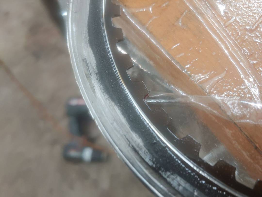

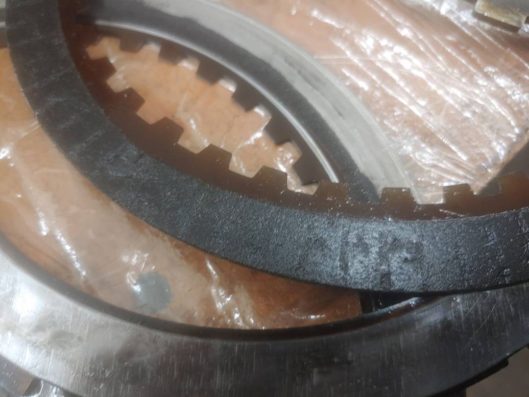

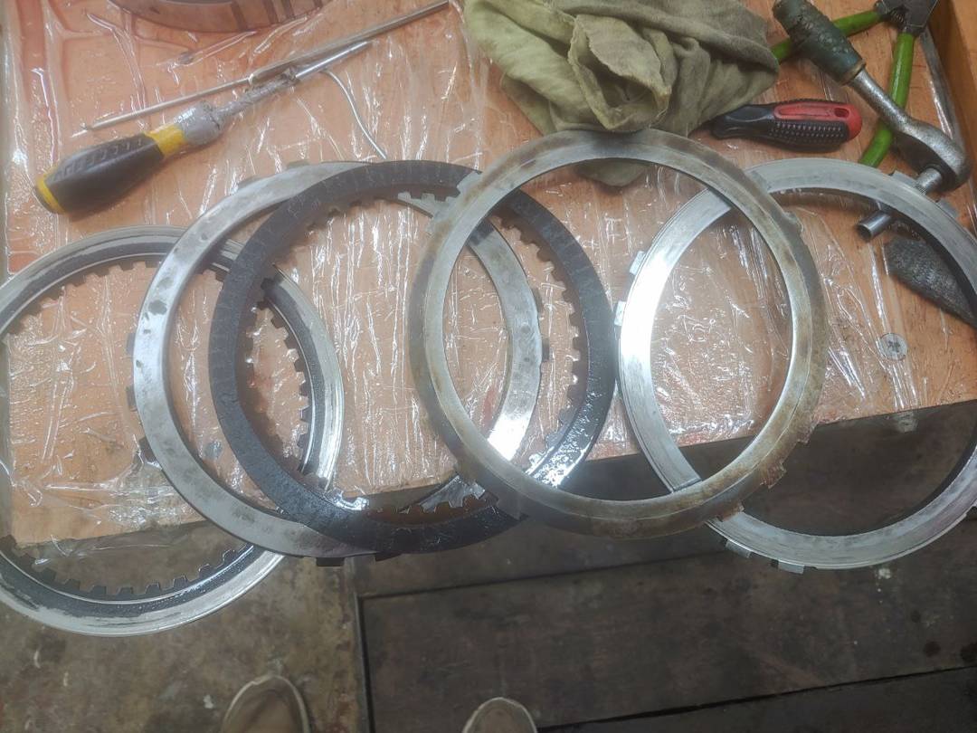

Присоединяюсь. Есть много мнений и копий сломанных об них. Но надо менять тех жидкости при любом пробеге.
Сергей Бред...
а вот как раз и нет :) если масло долго не менялось, а потом заменить, то моющие присалки, которых в масле много, именно это заявляет производитель, приведет к тому, что ошметки полетят и забьют каналы.
С Сергей 4 марта 2022, 22:14
И нет магии в старом масле, если акпп буксует или на грани, она будет это делать что на старом, что на новом, только при забитых фильтрах она еще и маслонасос упорет
С Сергей 4 марта 2022, 22:16
Просто такую операцию зф не даст, а предложит заменить гидроблок в сборе
С Сергей 4 марта 2022, 22:18
Если диски выглядят уже так, какая разница, какое там масло, а помыть гидроблок вопрос 2х часов
С Сергей 4 марта 2022, 22:19
Суть в том, что многие кидаются менять масло, когда акпп начинает о себе напоминать, как правило, это никому не помогает уже, оттуда и легенда
Сергей Штук 6-7 и все мои
супер. чуток больше. И опираясь на статистику, если у ZF масло не менялось больше 120ткм то масло менять уже нужно когда будут ее ремонтировать
С Сергей 4 марта 2022, 22:20
Да возможно, только тогда она если доедет тысяч до 180, оч повезет
Сергей Суть в том, что многие кидаются менять масло, когда акпп начинает о себе напоминать, как правило, это никому не помогает уже, оттуда и леген…
Да, масло в акпп, как и в раздатке и в мостах нужно менять. на 545 и т.п. чуть чаще, на zf реже, если масло идет оригинальное
С Сергей 4 марта 2022, 22:21
Не увидел узлов в рфе, изза которых она более требовательна...чего не сказать про теже 6нр 8нр
но, из того, что я видел после 70ткм масло сливается очень даже ( если ездить спокойно) :)
Видимо джипы и рэмы не так эксплуатируются как ч5 :) по рэмам пока по статистике в разв больше 545 приезжают. Заканчиваем в этой ветке обсуждать

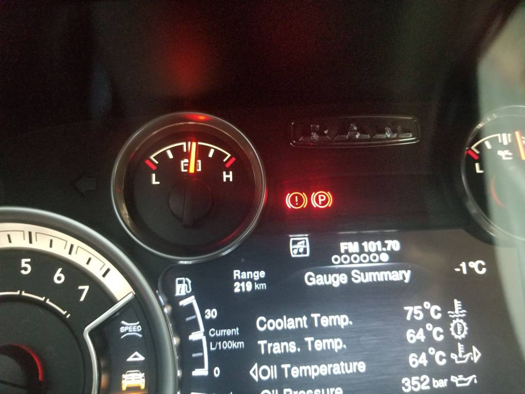

Подскажите пожалуйста, почему маргает парковка и восклицательный знак?
