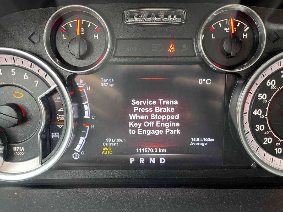

Добрый день!!
Вот такая проблема
Подскажите что делать? Сервисов нет рядом, считайте в глуши
Машина не выключается
По инструкции, написанной на экране тоже не глушится?
Ну мотор клушится
Сдернул аккум
Пока хз че делать
Такое ощущение, что глюк селектора коробки
Тож так думаю, поэтому аккум сдернул, пусть постоит
В остальных положениях работает корбка норм

Как только переводишь в паркинг, он моргает, убираешь ногу с тормоза двигатель глохнет

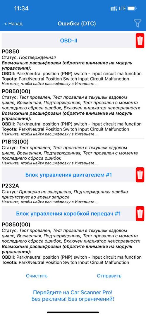

Вот что выдает простейший обд
Видимо да, где то провод
