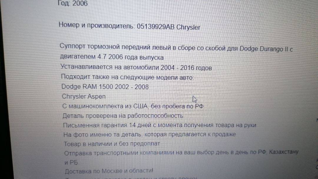

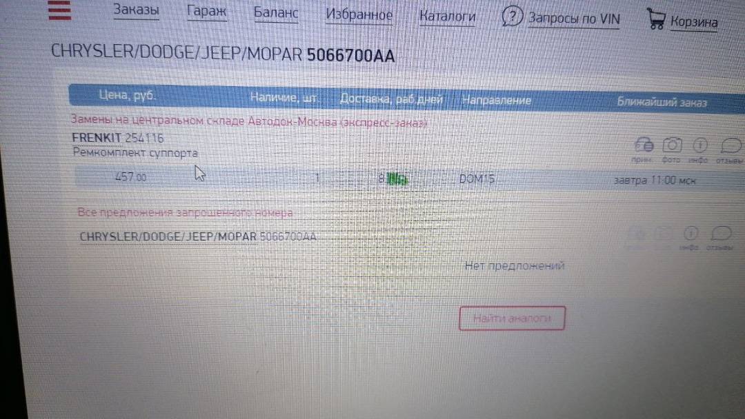

Доброго времени, подскажите номерки заменителей-передние колодки, ремкомплект передних суппортов. Додж рам 1500 5.7 2003год

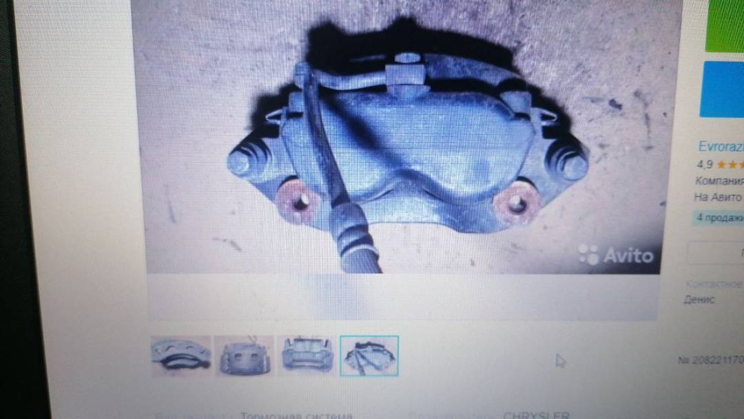

На фото вверху от дюранго суппорт-визуально такой же, ни кто не сталкивался, подходит к нам или нет?

Ю М В сарайке лежит комплект супортов с Дюранго, я чего то даже и не заморачивался этим. А вот передние колодки один в один такие же.

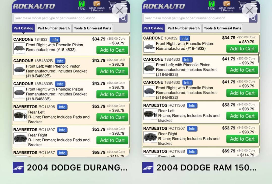

Диски и колодки Дюранго 2 такие же Рэма тех же годов (не срт10 только). Что перед, что зад. Суппорта по каталожным разные…
АР Артур Радикович Гареев RDRC 2 марта 2022, 20:46
Rockauto тоже даёт разные номера
Значит, есть разница все-таки. Но надо прикинуть😄
АР Артур Радикович Гареев RDRC 2 марта 2022, 20:55
По-видимому - разные. Я до последнего думал, (когда морочился с тормозами) что кулаки Дюранго 2 и Рэма одинаковые (а чего - рычаги такие же, шаровые, диски). Они разные. Расскажите пжлст потом по примерке, интересно!
Конструкция рычагов разная,начиная с крепления стоек стаба.... Хорошо, отпишусь.

Уже купил) приедет-прикину, возможнь только скобой отличается
DA Deleted Account 2 марта 2022, 21:12
Так как номера той части где поршня-одинаковые
