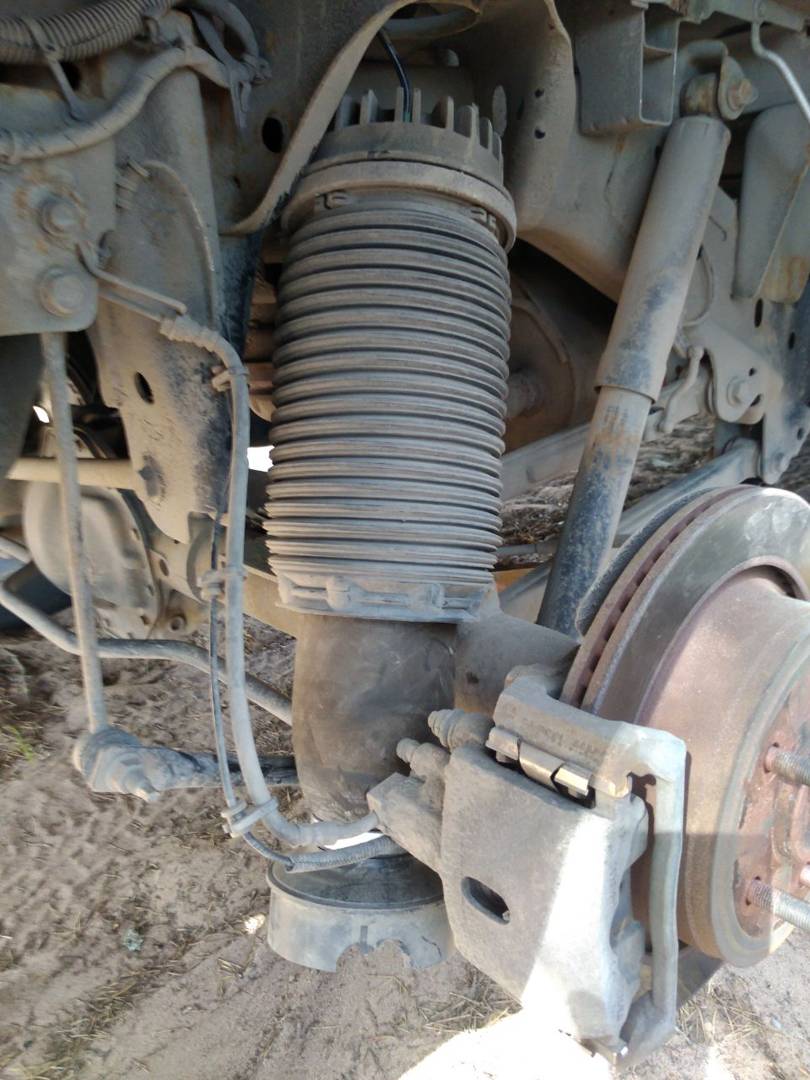

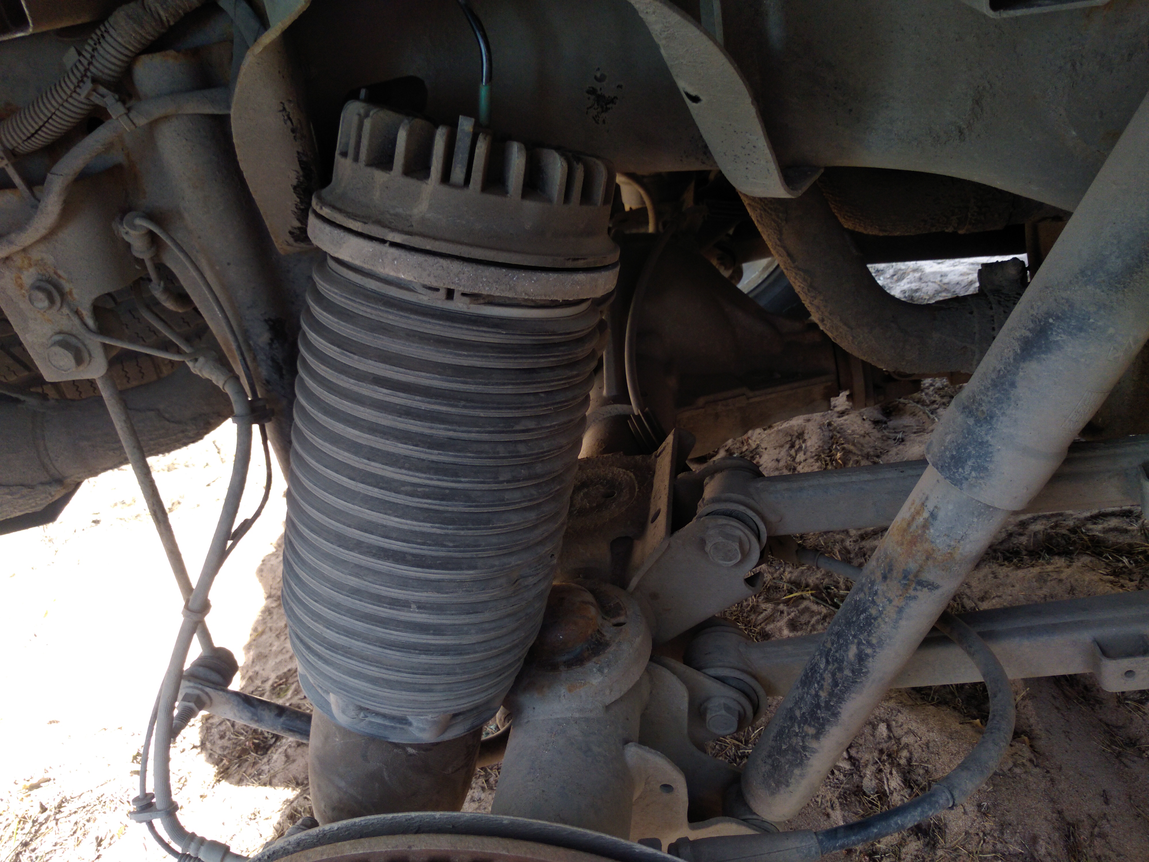

Вот что происходит, если поднимать пневму на бездоре
Замок заказал у @Karbotron
Почему так?
Да такой именно!
Задние баллоны не крепятся ни к мосту не к раме. Во время движения по бездору пытался пневму поднять, на кочке подпрыгнул, он и вылетел.

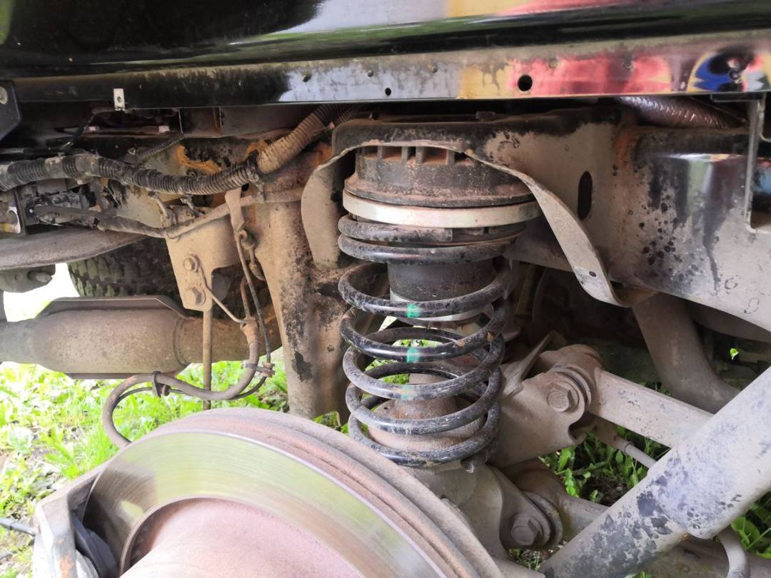

Целый день трахался, так и не вставил. При накачивании, баллон в сторону выгибался и опять выскакивал. Стравил давление, снял баллон, вынул предохранитель компрессора и на отбойниках 120 км до дома😂
Вот это дерьмоооо
Подтверждаются слова, рам не внедорожник
А почему выгибался то ?
Другой вариант решения проблемы в дороге👆 пружина от Ваз
На шоссе это можно. Она даже сама будет опускаться, если ехать больше 80 км/ч.
Нижняя чашка баллона раскололась. На фото видно, кусок откололся.
А, понял
Вывернутый баллон поставить на место — ещё тот квест. Надо очень нежно подавать давление
А это не всегда возможно
Да не. Если целое все то без проблем. У него нижняя чашка раскололась.
Особенно в лесу😂😂😂
Домкрат в помощь и все получится
Если она не травит, то не при чем она.
Не такой уж глобальный скол на чашке.
А вот пожёванную резину на самом деле сложно направить в нужное русло
+100500
Если опора не встает ровно, то ты сильфон не накачаешь.
