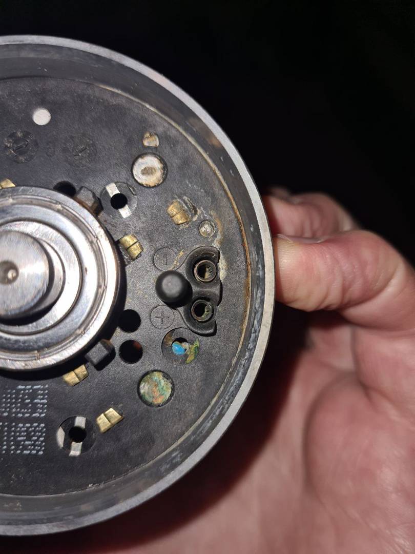

А чем можно контакты намазать чтобы они и ток проводили и не окислялись?
Для аккумов фигней

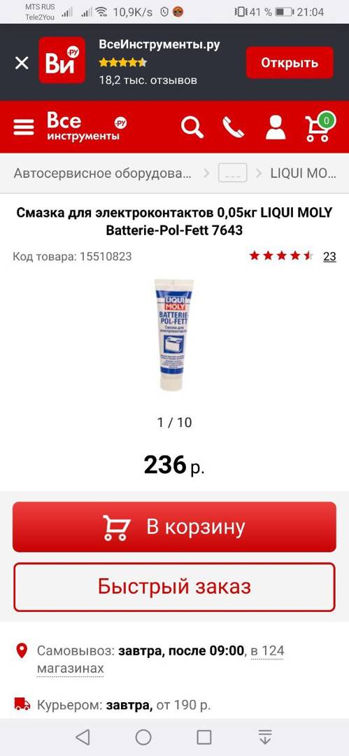

Токопроводящая тупо может замкнуть эту пару, тебе просто надо очистить и заполнить чуть смазки чтоб коррозии не было и соответственно отсутствие контакта
Ну я вроде понял, смазка должна быть диэлектриком
У меня такая есть
Достаточно обычного вазилина 😄 технического
