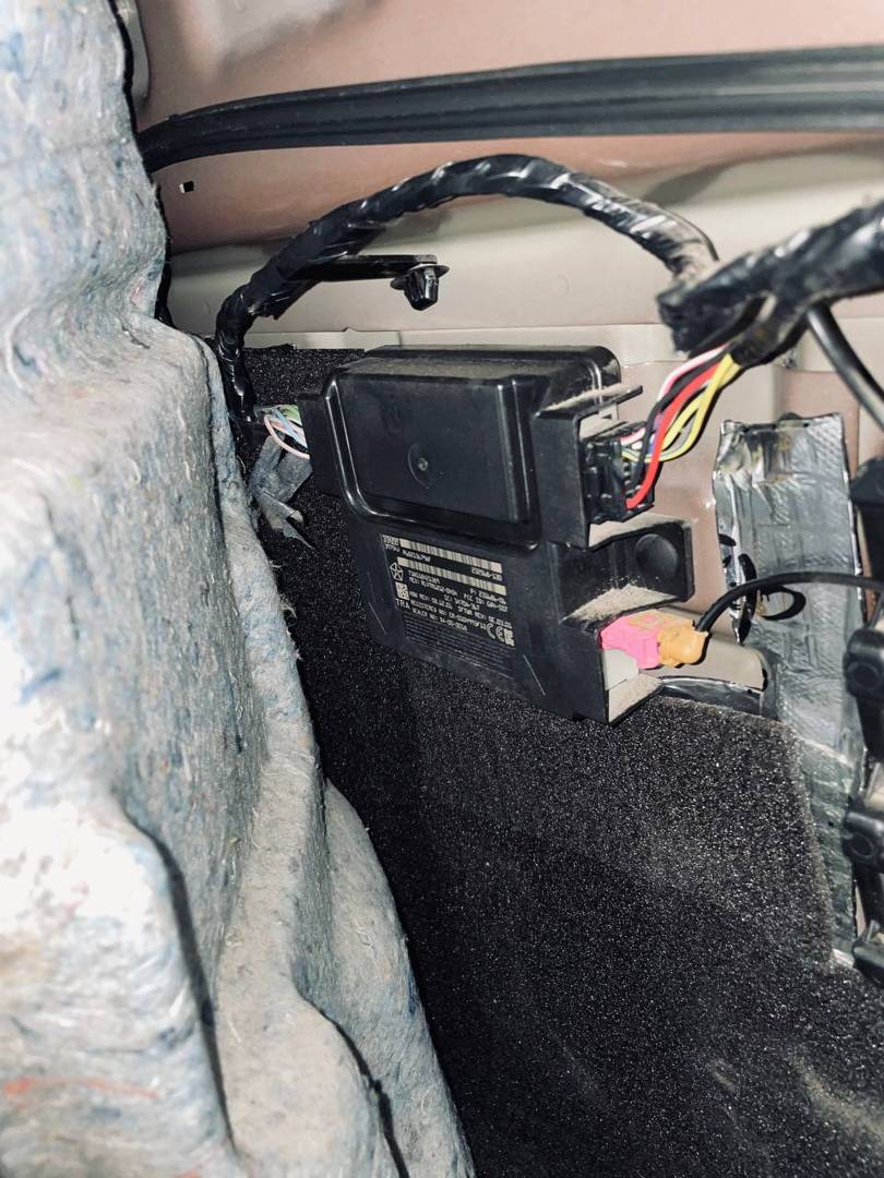

Модуль сам вот он из разъёма антены уходит провод а косу
А где сама антена стоит?

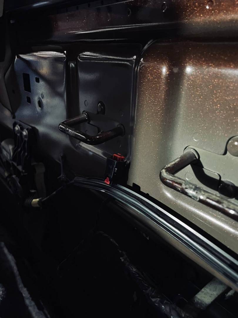

От этот разъём пустой какой то
Забей
Значит это какой-то доп.

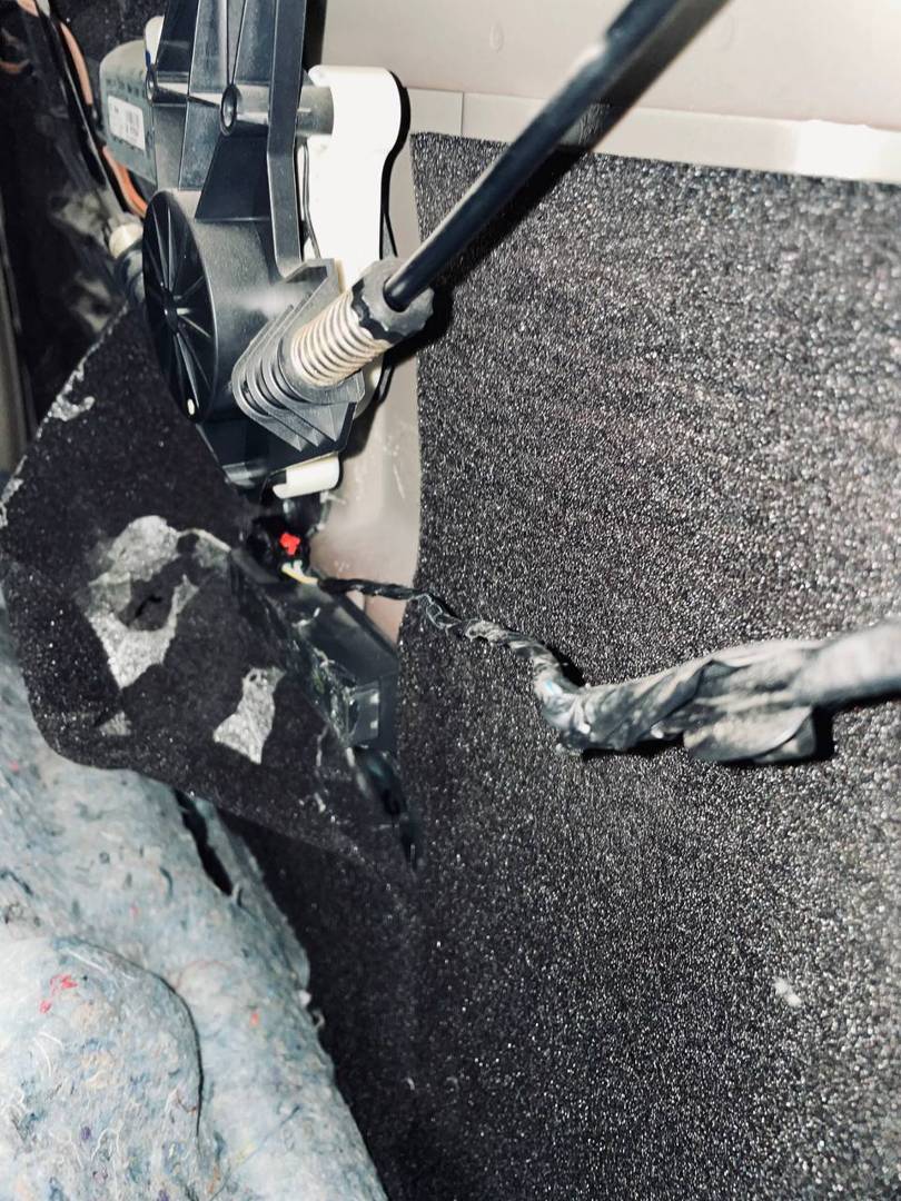

в моем понимании антенна и есть проводок. Как это в дверях.
Провод куда то уходит в жгут
В инете кстати есть модуль к которому чёрная коробочка прикреплена
Вот нашли коробочку куда этот свободный разъём и вошёл
Возможно это и есть антена
Шумовщики постарались?
Ага

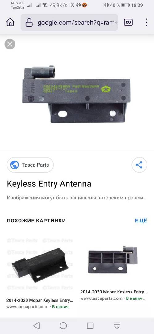

Антенна типа такого как я понимаю. Гугл так говорит)
Да она и есть
Была отключена
Супер, будем знать! Теперь ждем результата)
Спасибо
Они ее под шумку спрятали , смутил разъём который висел
И кстати этот разъём на антену идёт не из этого блока который на стенке, из блока уходит в косу и похоже на крышу, провод даже другой
может и остальные тоже забыли подключить?
Врядли на потолок не лазили, щас соберём и думаю все ок должно быть
