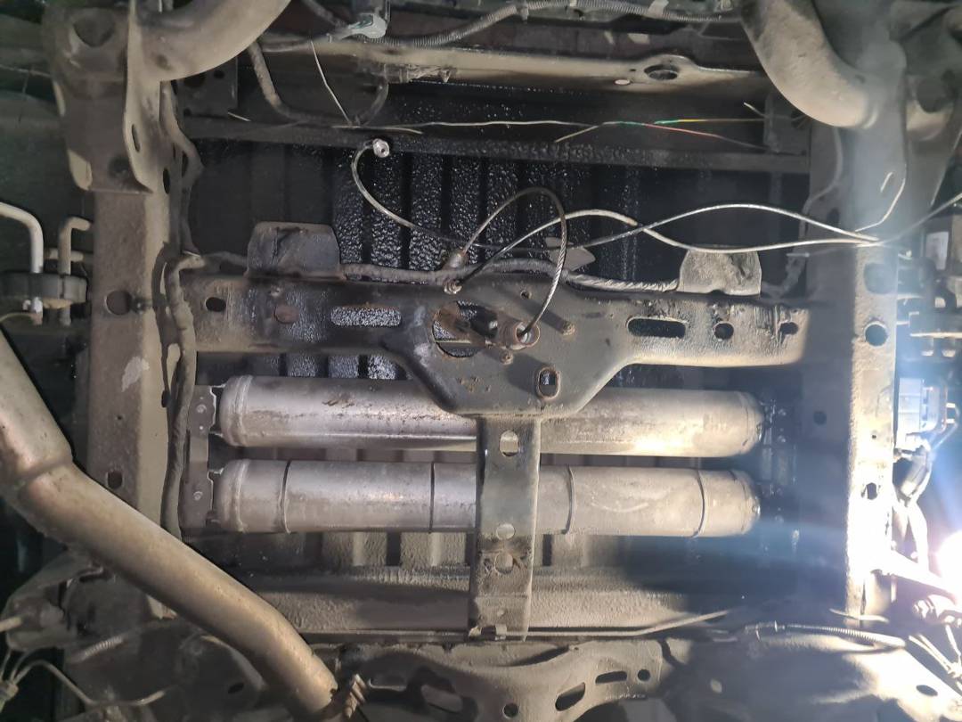

Помню давно была история про ресивер с краном для слива воды. Похоже что кородирует ресивер внутри и в итоге травить начинают соединения.
Факт. Только что б не просроченый и не перемерзший.
А ресы можно вытащить без снятия кузова 🤔

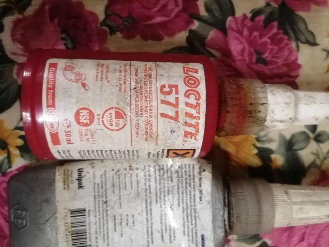

это больше фиксатор резьбы, как я понимаю
Нет
если заливать жижи то труба будет точно
Это вместо подмотки
Антифриз держит для отопителей
Резиновые прокладки съедает через 3 года. А эта штука ходит...
Вроде можно, только надо с обоих сторон подкрылки снимать.
очень сомневаюсь
Не, это не поможет, туда они не выйдут

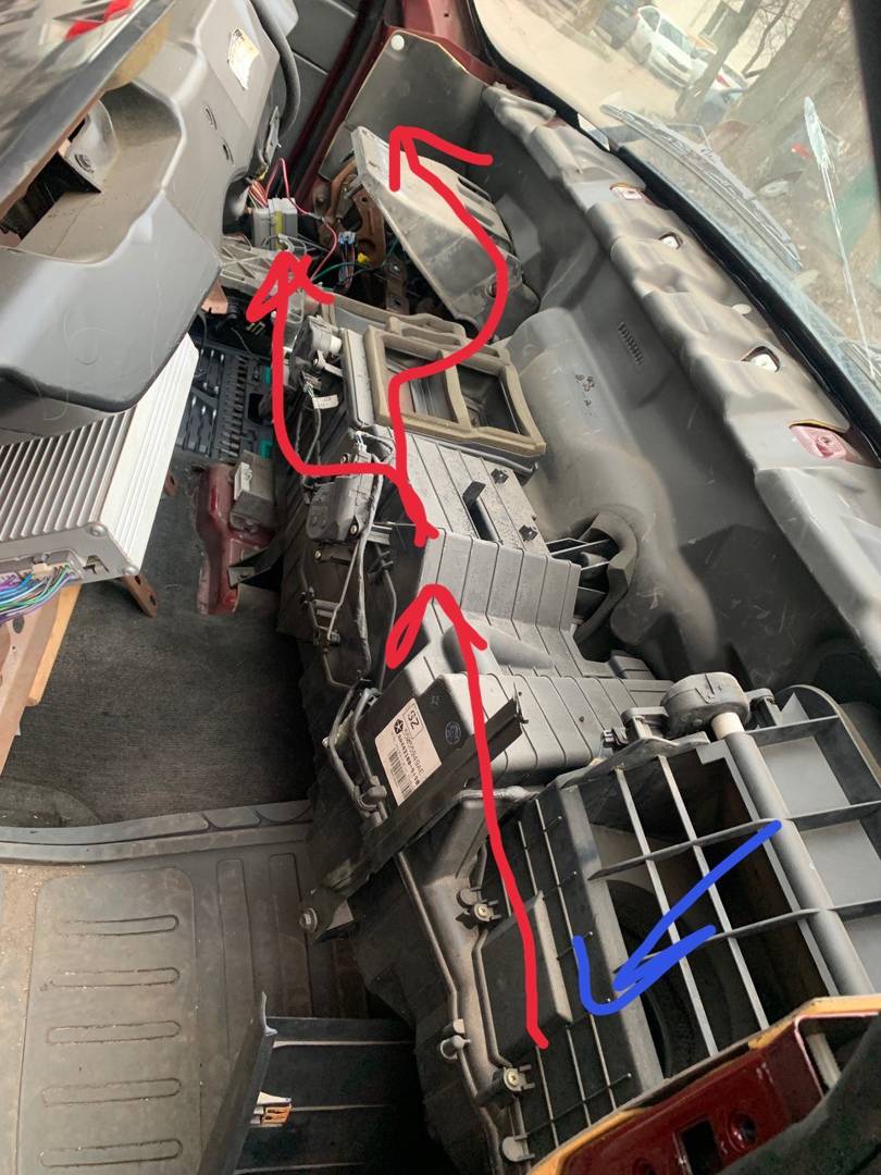

Комрады, Вопрос по обогреву, 3ген.
При установке обдува теплым воздухом только в ноги из нижних дует тёплым и в ноги, а из верхних и средних сифонит холодным. При переключении режимов обдува всё работает нормально. Что может быть куда копать?
Некорректно работают актуаторы заслонок - снимать торпеду и смотреть
Тоже думал, но Откуда холодный воздух то берется??
Торпеду на 3 ген снимать для просто посмотреть этож подвиг))
Примерно так потоки гуляют, + воздуховод в самой торпеде.
при переключении режимов все актуаторы слышно?
Да, всё работает. Было бы понятно если бы поддувало горячим воздухом , тогда понятно что какой-то актуратор не полностью закрывается. А в данном случае дует именно холодным.
Усилок штатный стоял прим под правым дворником?
похож на штатный был, мне с таким достался.
какая то помесь симптомов забитого радиатора печки и актуаторов. в режиме рециркуляции тоже дует холодным?
Горячим.
