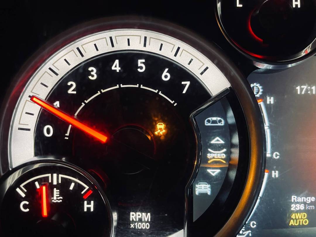

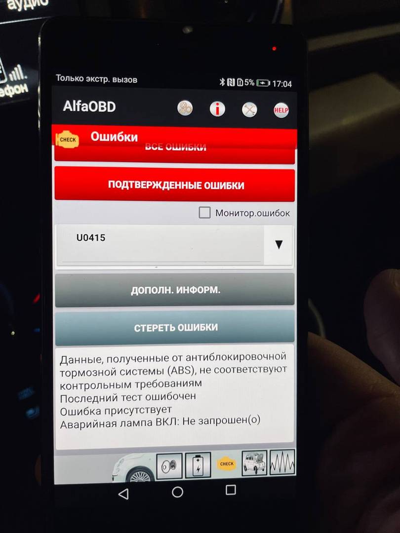

Парни подскажите, поменял салентблоки в нижних рычагах, руль естественно раком встал насыпал ошибок и по положению руля и абс
ДС Дима Синнер 19 января 2022, 17:10
Возможно, датчик абс повредили при замене сайлентов

Алфа есть в разделе абс дохрена всего что выбрать в абс для процедуре выполнения непонятно
KP Kirill Polyakov 19 января 2022, 17:43
Михаил Чудеса какие то🤦‍♂️
В целом это нормально, если датчик исправен, и ошибка была связана с некорректными настройками подвески, то датчику абс надо немного проехать чтобы считать показания. Но полчаса многовато.
М Михаил 19 января 2022, 17:44
Kirill Polyakov В целом это нормально, если датчик исправен, и ошибка была связана с некорректными настройками подвески, то датчику абс надо немного проехат…
Так она не сбрасывалась и пневма не работала, я понимаю ошибка была по положению руля, так руль стоял в раскоряку, но пневма то тут причём🤣
KP Kirill Polyakov 19 января 2022, 17:46
Из разряда если машина приседает на левый передний бок, то травит правый задний баллон.
SO Sergey Orekhov 19 января 2022, 17:47
Михаил Так она не сбрасывалась и пневма не работала, я понимаю ошибка была по положению руля, так руль стоял в раскоряку, но пневма то тут причём🤣
А ты перед тем как сайленты менять включил режим домкрата? А на сход-развале режим установки угла колёс?))
М Михаил 19 января 2022, 17:48
Когда делал сход развал включил но пневма уже не работала !!
М Михаил 19 января 2022, 17:56
Спиливали саленблоки опускали рычаг вниз выпресовывали старые и поставили новые с болтами
