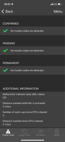

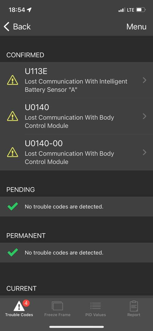

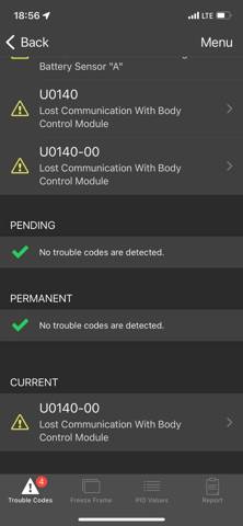

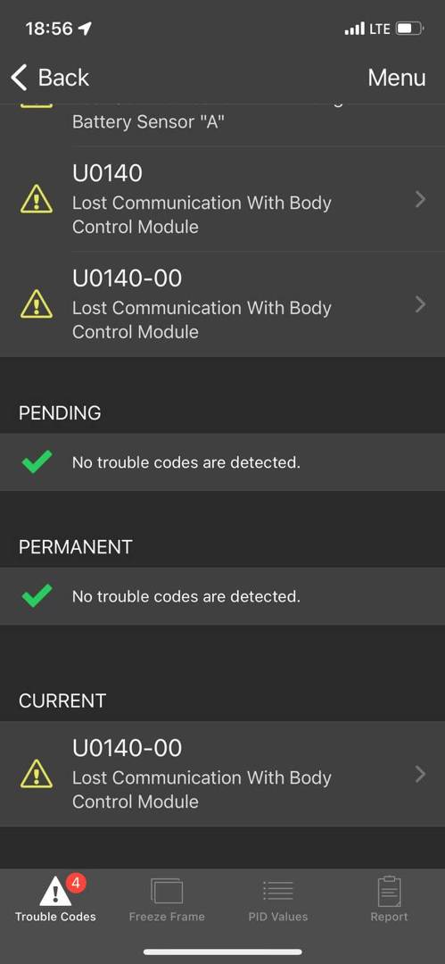

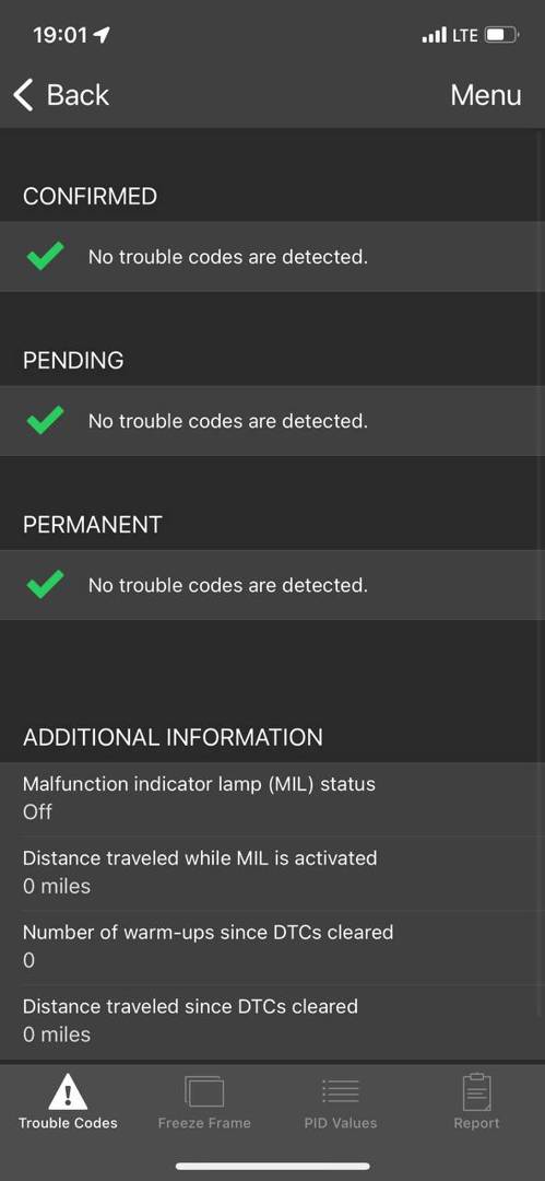

Доброго вечера!) кто может подсказать по этим ошибкам?)

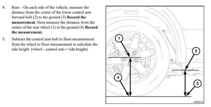

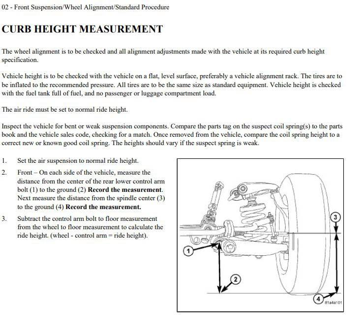

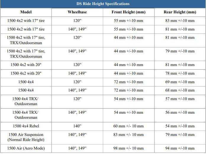

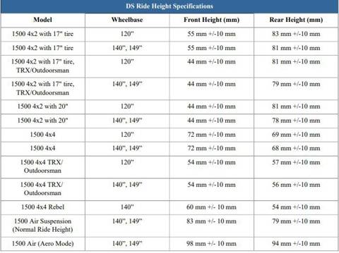

Добрый вечер. Может кто-то подсказать по калибровке пневмы на РАМ 1500 16 г.в.?
Проблема в следующем: в выходные после парковки в сугробе задрало задний мост так что слетел с одной стороны кожух с одного баллона, а перед опустился на отбойники. Машина заблокировала изменение положения подвески, писала про перегруз и требовала сервис.
Обратился в не специализированный сервис, который мог принять в воскресенье.
Ошибки сбросили, машину выровнили, но слетела калибровка. Машина завалена на левую сторону. Разница между сторонами 3-5 см по рулетке.
Может быть кто-то может рассказать как откалибровать? Последовательность и значения (там прости вводить значения от 50 до 200, но не понятно это что за значения и в каких единицах). Может быть есть видео инструкция?
Да, самое главное, сканер Launch X431 Pro 2020 ещё есть возможность попробовать сканером MaxiSys Pro, если это на что-то повлияет.
Мага Давление 10атм перед и 7.5 задние. Цифры штатной точно не помню, вроде 90 спереди и 70 сзади.
Т.е. при калибровке нужно вводить желаемое значение? Уже попробовали ввести одинаковые значения для двух передних колёс и другие тоже одинаковые для двух задних, в итоге получилось что машина встала не ровно совсем. Все четыре баллона приняли разное положение
А Анатолич 18 января 2022, 20:37
Yaroslav Т.е. при калибровке нужно вводить желаемое значение? Уже попробовали ввести одинаковые значения для двух передних колёс и другие тоже одинак…
Во всех контурах разные параметры. Для этого и нужна калибровка, чтобы выставить ровно.
Вообще, она должна делаться в автоматическом режиме, по-идее. Но можно и в ручном. Только попотеть придется
Объясните общий принцип, пожалуйста.
1. Измеряем текущие расстояния от земли до арки
2. С учётом разницы вводим в сканер? Так?
Задавание одинаковых значений переду и заду не приводит к желаемому результату...
