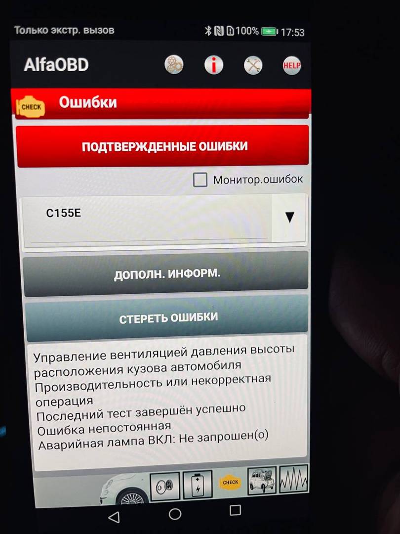

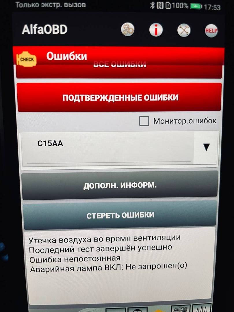

Что то сегодня пневма проснулась у меня)) чуть морозик
Утечка воздуха через вентиляцию это клапан сброса ? Или что то другое

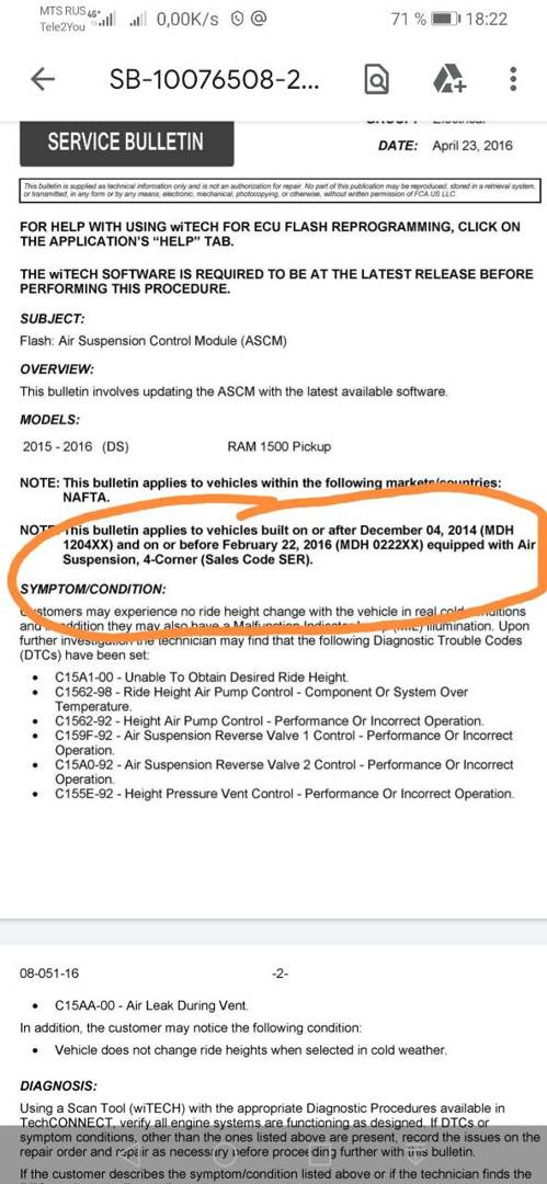

Как вариант по твоей проблеме.... Возможно нужно обновить прошивку мозгов пневмы.
У меня 14 год же
Утечка же она и в Африке утечка, вопрос где искать ее))
Типа 14й тоже попал))
А чего пишут вкратце можешь сказать))
Ошибка то есть то пропадает
Плавающая

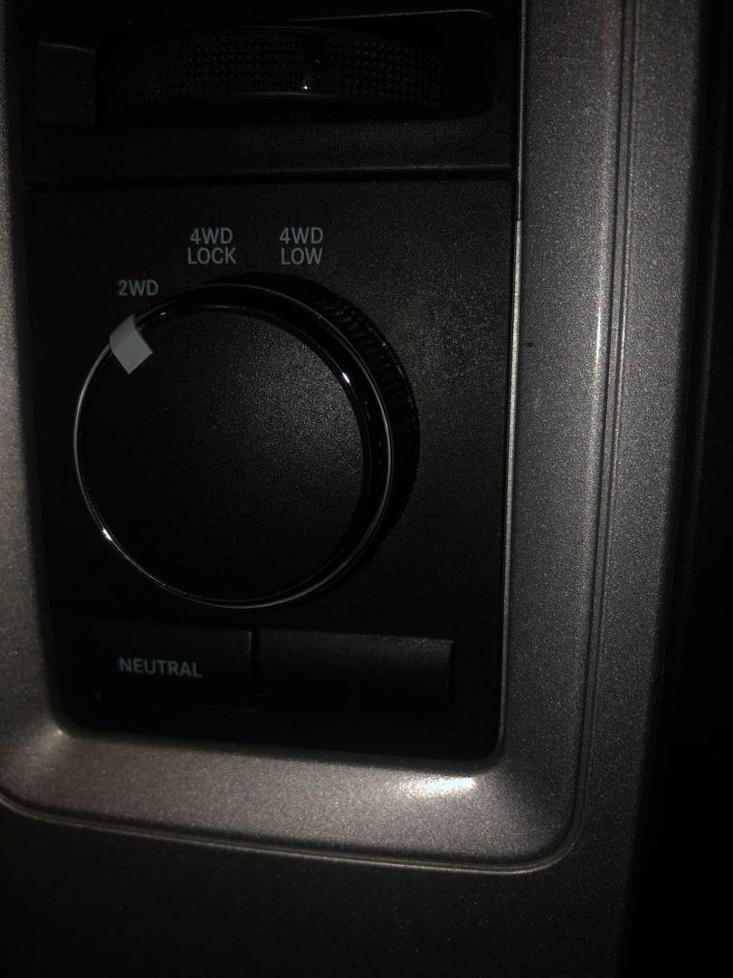

У меня 4ген дорест. 4 режима: 2wd, 4wd auto, 4h, 4L. Не у всех так разве?
У 99.9%

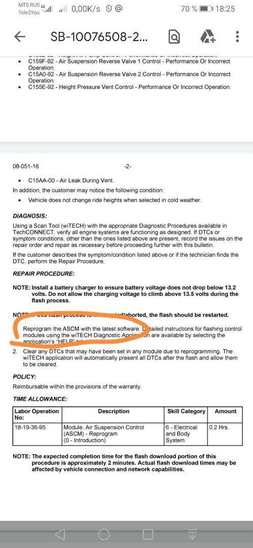

Обновить софт блока управления пневмой до последнего с помощью дилерского сканера.)
На реколы поеду попрошу обновить
Но это врядли же решит мой вопрос, я же заправил азотом и катался все было ок, потом поставил осушитель и заправили просто с улицы, может надо ехать опять на азот
