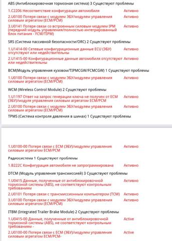

2500-й дизель 12 года стоял с отключёнными аккумуляторами в ожидании запчастей, теперь отказывается заводится, даже стартер не хочет крутить. Ругается ошибками. До отключения никаких проблем не было.
Есть мысли что делать?
Sergey Kushnarev Вложение
Мда. Попробуйте атключить аккумуляторы и дать постоять, если не полегчает.
Подобное видел два раща. Один раз проблема была в шлейфе к блоку pcm.
Второй раз последствия прошив4и. С помощью witech и диллерконнекта откатывали прошивку и конфигурацию авто к заводским настройкам.
SK Sergey Kushnarev 11 января 2022, 11:24
Давно стоит булли дог, но проблем никогда не было.
SK Sergey Kushnarev 11 января 2022, 11:44
Если дилерским сканером откатить/обновить прошивку, булли дог можно будет сразу Шерифу отправлять.
АП Авто-Профит Сервис 11 января 2022, 11:48
От долгого стояния может залипнуть сам Бульдог. Оживлять через представителей. Если не получается - в ведро и рассматривать другие программаторы с возможностью отбития экологии.

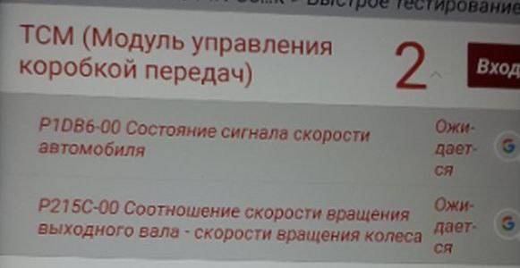

Коллеги, есть следующая проблема: при "быстром" переключении шайбы с АКПП с R на D появляется ошибка с указанием на приборке перевести в нейтраль; соответственно, чтобы продолжить движение в любом из направлений надо перевести шайбу в нейтраль или паркинг, без этого машина замирает. По диагностике показывает вот такую ошибку ☝️
Про "быстро" - речь не идёт про движение в раскачку вперёд назад, обычное управление АКПП, при этом если переключать шайбу "медленно", дав машине полностью замереть (не откатываться), то ошибки не появляется. Ram 1500, 2014 г.
Может быть есть идеи куда копать?
С d на n и рбратно да, но Вы пишите про R. Это немного иное.
DP Danila Parygin 11 января 2022, 13:22
Alex Не понял, вы пытаетесь переключить в движении?
Не-не, на словах всегда получается плохо объяснить: не в движении, машина физически уже остановилась (может быть только микро докат), переключению коробки механические ничего не мешает, на любой машине уже хочется переключить, но тут надо ещё пару секунд выждать, иначе ловит ошибку
СГ Сергей Горшилов 11 января 2022, 13:29
Danila Parygin Не-не, на словах всегда получается плохо объяснить: не в движении, машина физически уже остановилась (может быть только микро докат), перекл…
Мастера по АКПП учили, что для долгой жизни коробки между переключениями несколько секунд - 15-20, желательно. 🙈
Увы надо смотреть, у всех понятие уже не катится разное. Тут по картинке судя по всему система видит, что колеса вращаются, а вы пытаетесь включить заднюю. Срабатывает защита. Тоже самое будет если при движении открыть водительскую дверь.
