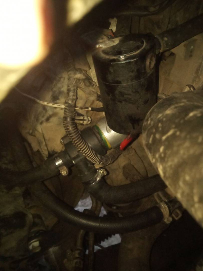

Моторчик печки бош, лучше всего, там на вал мотора одет магнит, и крыльчатка тоже имеет магнит, но прямой связи с двигателем и крыльчаткой нет, считается очень надежной
ВП Владимир Подножка АМР 10 января 2022, 22:36
У меня такая стоит на хеми, могу завтра сфоткать куда прикрутил

ВП Владимир Подножка АМР 11 января 2022, 10:56
Отлично будет, у меня такая и стоит
ВП Владимир Подножка АМР 11 января 2022, 10:57
Прикручена к правой части двигателя
