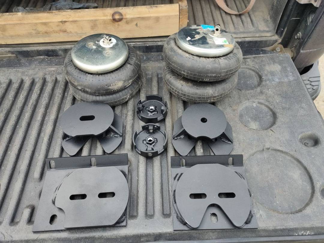

А у меня подобные пластины были изначально на верхних опорах амортизаторов на 4ген 1500 2012год
ВП Владимир Подножка АМР 29 ноября 2021, 18:08
Согласен не новым, просто говорю что у меня они были, и по внешнему виду создается впечатление что никто их не менял
А Анатолич 29 ноября 2021, 18:40
Владимир Подножка АМР Согласен не новым, просто говорю что у меня они были, и по внешнему виду создается впечатление что никто их не менял
На 4ген штатно идут другие чашки. И дубли похожи на оригинал. Если у тебя стоят чашки похожие на те, что выше, то это либо колхоз, либо от 5ген. Без вариантов
