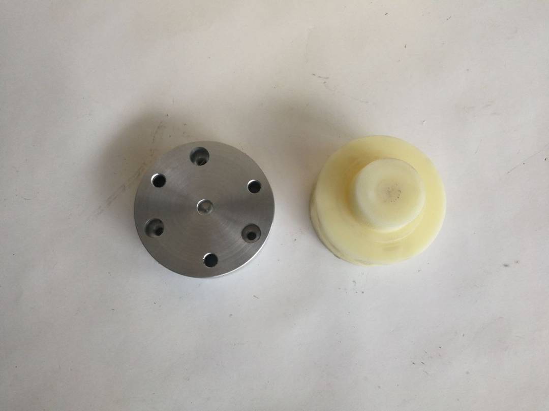

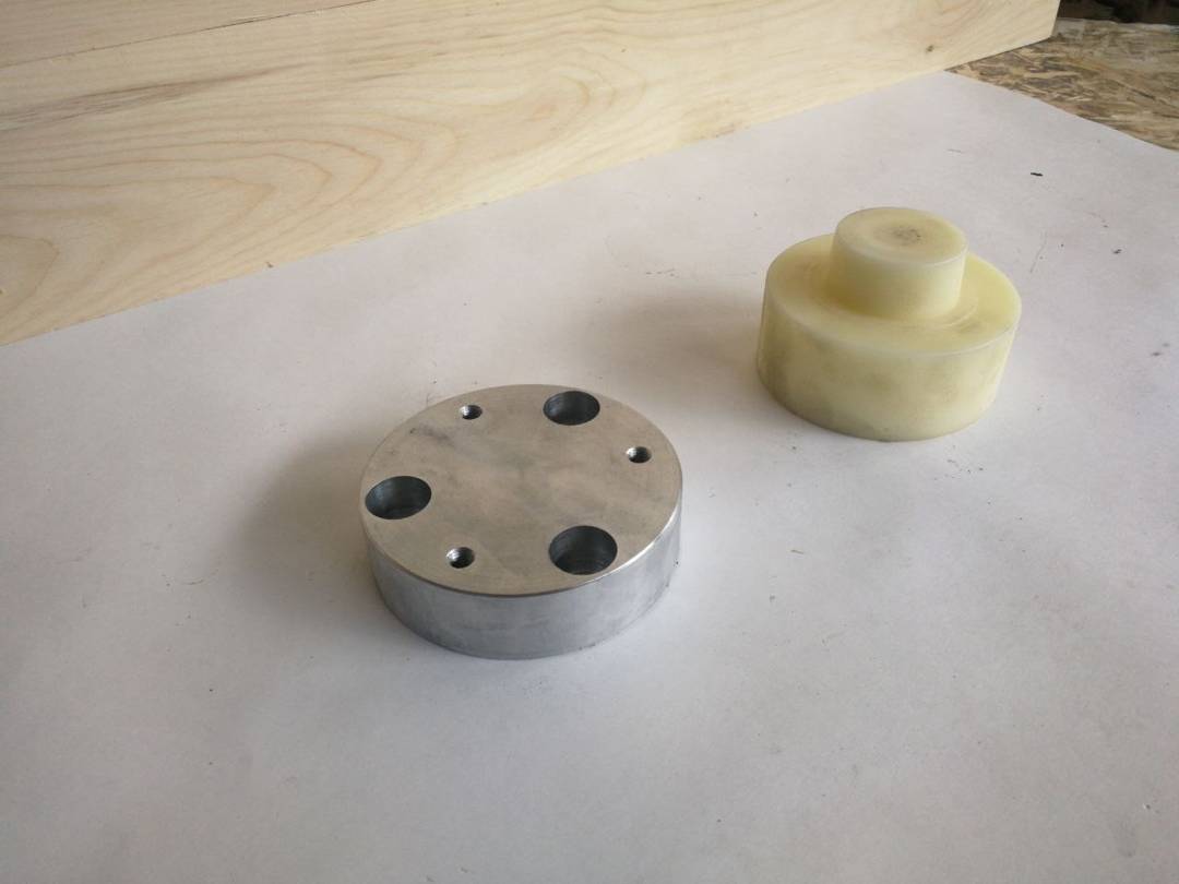

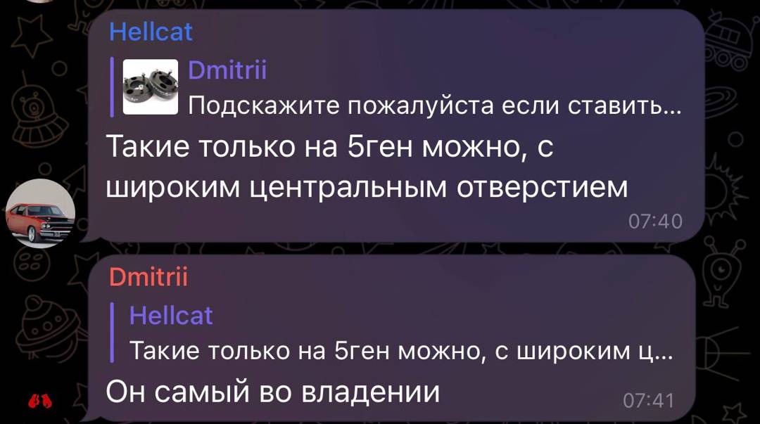

- Подскажите пожалуйста если ставить такие приставки под стаканы что бы морду люфтануть нужно ещё что-то менять ? Сход развал понятно потом де…
Если именно эти проставки поставишь, то будешь менять опорные чашки раз в год, а то и чаще. Это неправильные проставки.
А в целом - проставки это вполне безобидная вещь. На них куча народу катается и вполне довольны

Центральное отверстие должно быть, если оно есть, меньше в диаметре

Анатолич Вложение
Ну правая понятно для задней части , а вот как наличие отверстия играет роль ? Упирается же она всей плоскостью , не понимаю если честно .

Анатолич Если именно эти проставки поставишь, то будешь менять опорные чашки раз в год, а то и чаще. Это неправильные проставки. А в целом - проставк…
Правильные проставки там продаются, и наличие большой дыры ничего не меняет - в раме ведь тоже большая дыра, не правда ли?
Всё что ты написал в статье на драйве происходит по другой причине - слишком маленький бортик на штоке амортизатора, и все уже знают что надо делать в этом случае.

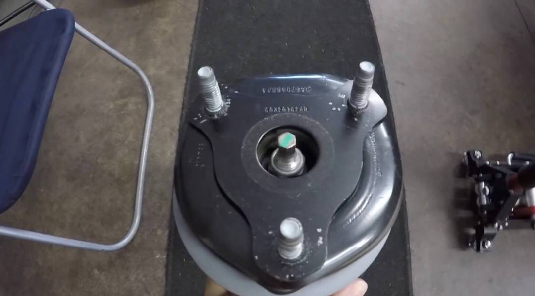

Вот стойка так выглядит с завода с верху ставиться приставка . И абсолютно не понимаю что тут куда может вылезти . Вообщем или я бестолковый или одно из двух)

Мысли читать тут никто не умеет, сто раз говоришь, чтобы писали модель и год, но ....
- Вот стойка так выглядит с завода с верху ставиться приставка . И абсолютно не понимаю что тут куда может вылезти . Вообщем или я бестолковый…
