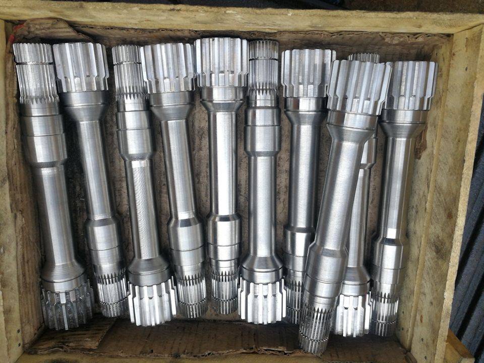

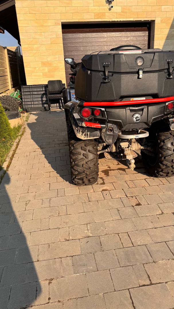

Что это?

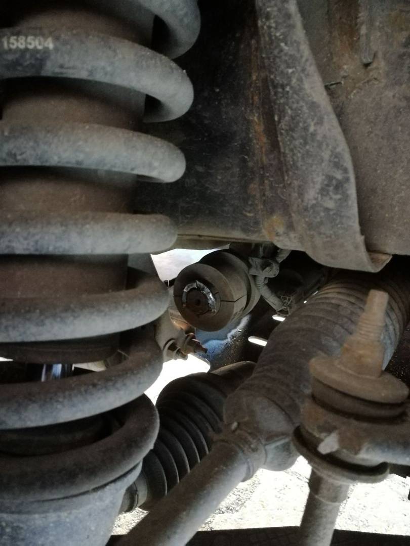

Правые передние валы на РЭМ 4ген
Которые не продаются по отдельности
Что надо сделать чтобы штатный "приехал"?)
Ничего. Штатный правый вал только в сборе с редуктором продаётся. Эти на фото изготовлены одним хорошим человеком, который для нас всех старается
Не лично им, но он всё это организовал, в общем
"приехал" Я имею ввиду сломался. Сколько он ходит?
А, понял. Ну это же самая известная болячка рэмов
Шлицевые разбивает
Начинается стук в месте соединения валов с гранатами
Если запустить, то начнёт проворачивать, когда будешь передний привод подключать
Многие спасались надпиливанием гранат и установкой хомутов
Я один из них
И вот результат
Подскажите, а шлейф где взять?
В общем у кого-то по 40 тысяч бегают, у кого-то и того больше, а у кого-то на 20 уже разбивает. Левую сторону сильнее, правую меньше (если не напутал). Но левый вал можно купить отдельно, а правый нет
Так что если кто всё ещё живёт с этой проблемой и у вас есть лишние деньги, то пишите Толичу. Он скучаем эти валы раздаст и будет готовить партию усиленных валов.
