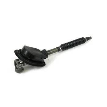

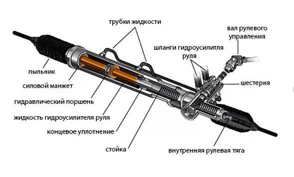

Так там не должно быть кмк жидкости. Если верхний сальник течёт значит потек сальник внутри рейки
ЛО Леонид Одноименный 2 апреля 2019, 11:01
А если он потек внутри рейки значит износ вала
ЛО Леонид Одноименный 2 апреля 2019, 11:04
Если у Александра верхний потек , то износ внутри рейки осевиден
ИЛ Илья Лёвин 2 апреля 2019, 11:05
Ладно щас на подъёмнике загоню тогда будет ясно что случилось
ЛО Леонид Одноименный 2 апреля 2019, 11:05
Снимай пыльник и сразу видно будет
АР Александр Рэм Нижний Новгород 2 апреля 2019, 13:04
Ага, и ещё не забыть слить всю жижу из системы и обосрать ей весь подрамник 🤣
АС Алексей Супертюнинг 2 апреля 2019, 14:19
кардон скорее всего восстановленный
лучше с ними вообще не связываться, а также с восстановленнми MOPAR
АС Алексей Супертюнинг 2 апреля 2019, 14:20
упс, если упаковка есть интересен номер детали.
ИЛ Илья Лёвин 2 апреля 2019, 14:21
Нету я же ее месяц назад ставил выкинул все , а вчера она протекала

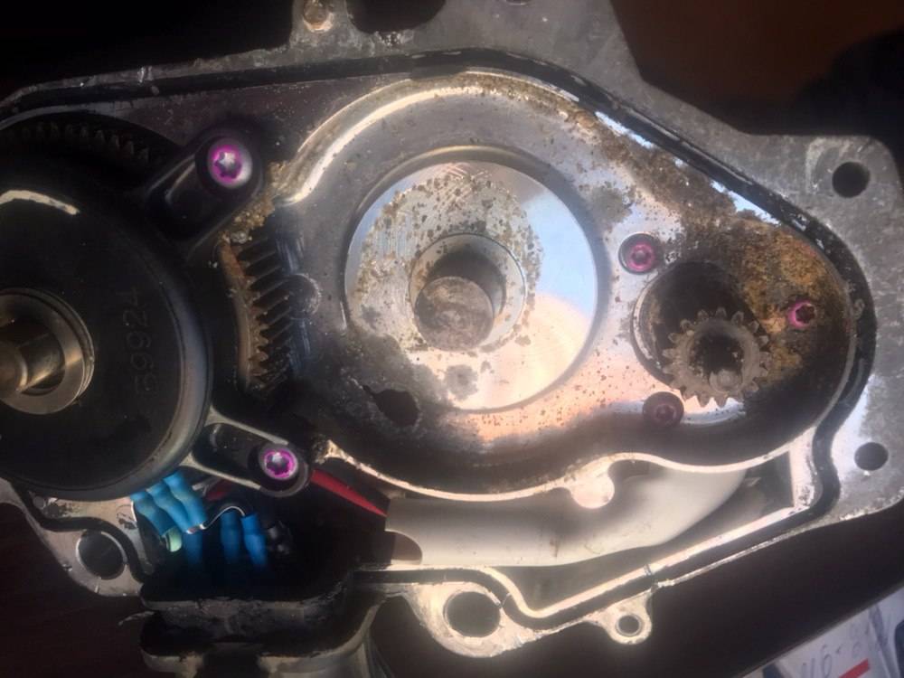

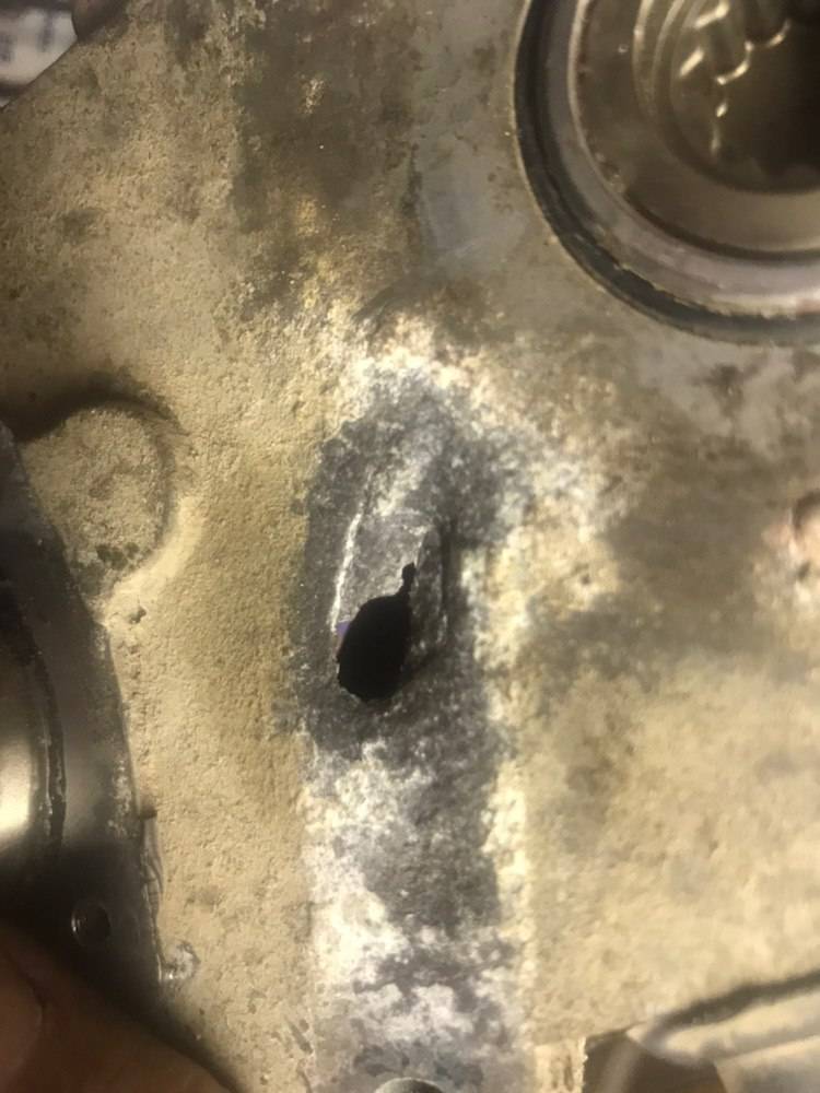

Смотрите, у меня в актуаторе раздатки саблезубые мыши дыру прогрызли! Оттого и serv 4WD.
