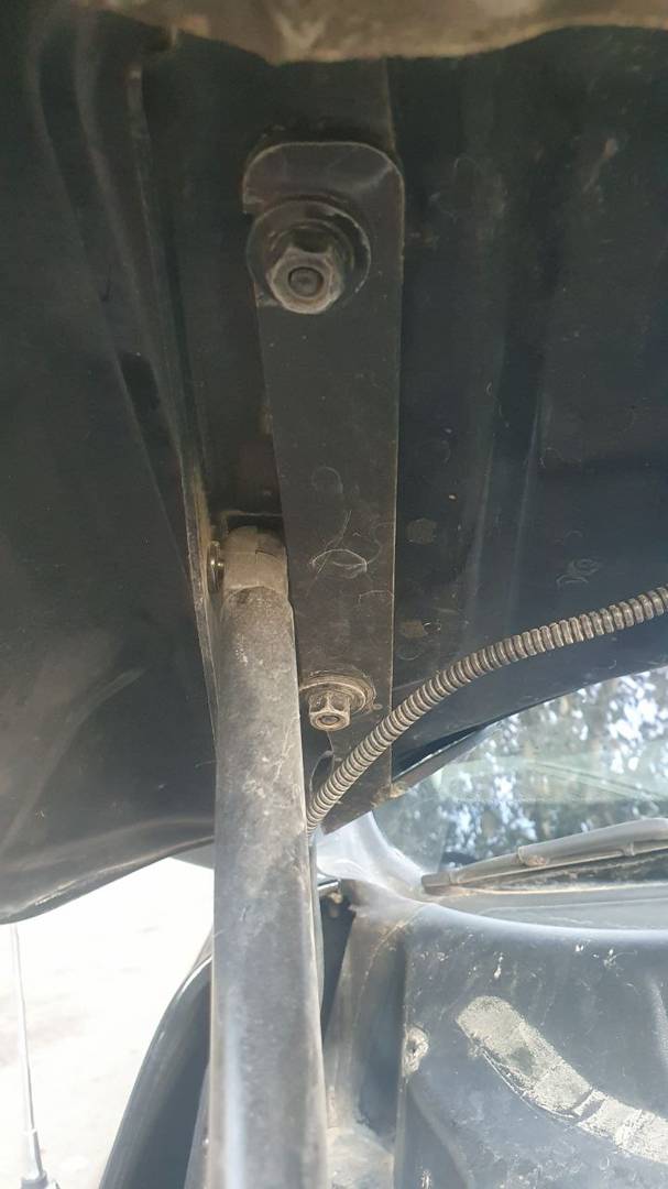

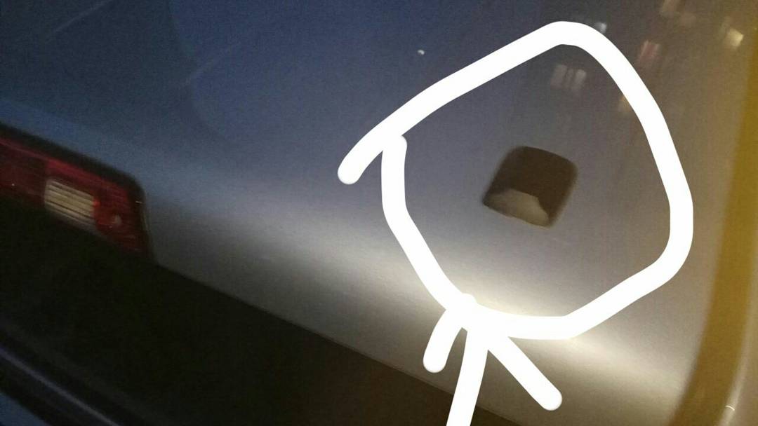

Эту антенну как снять?
От навигатора вроде
Вот видео, стук есть

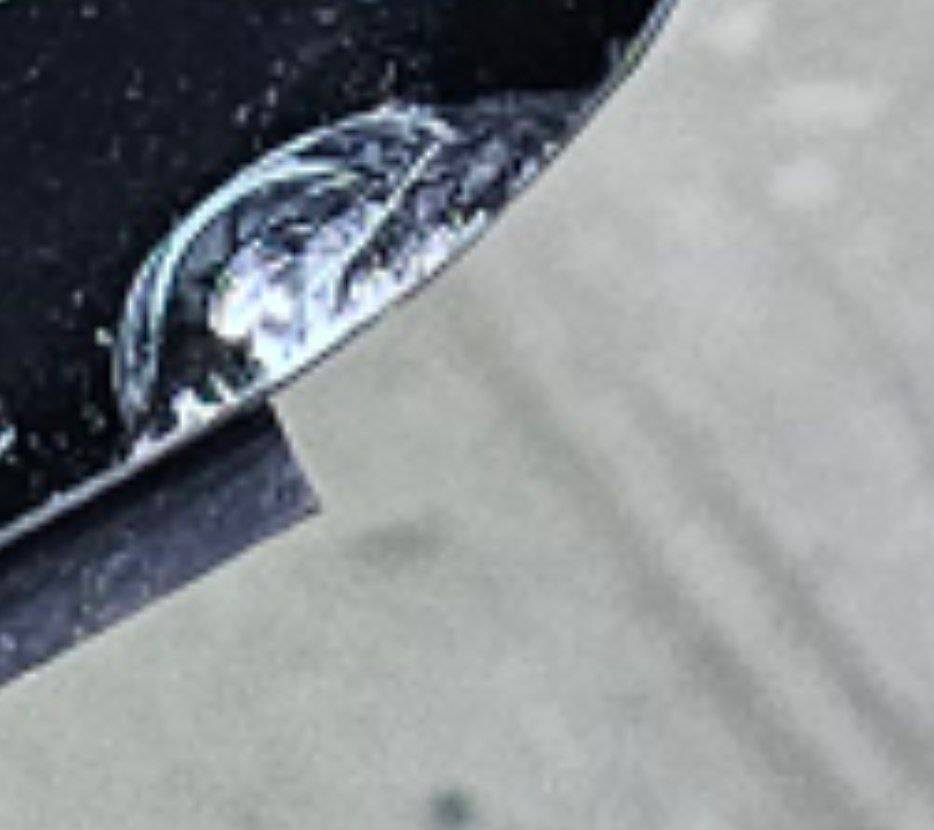

Через эту Антенну вода сочится🤦♂
В салон закапывает
