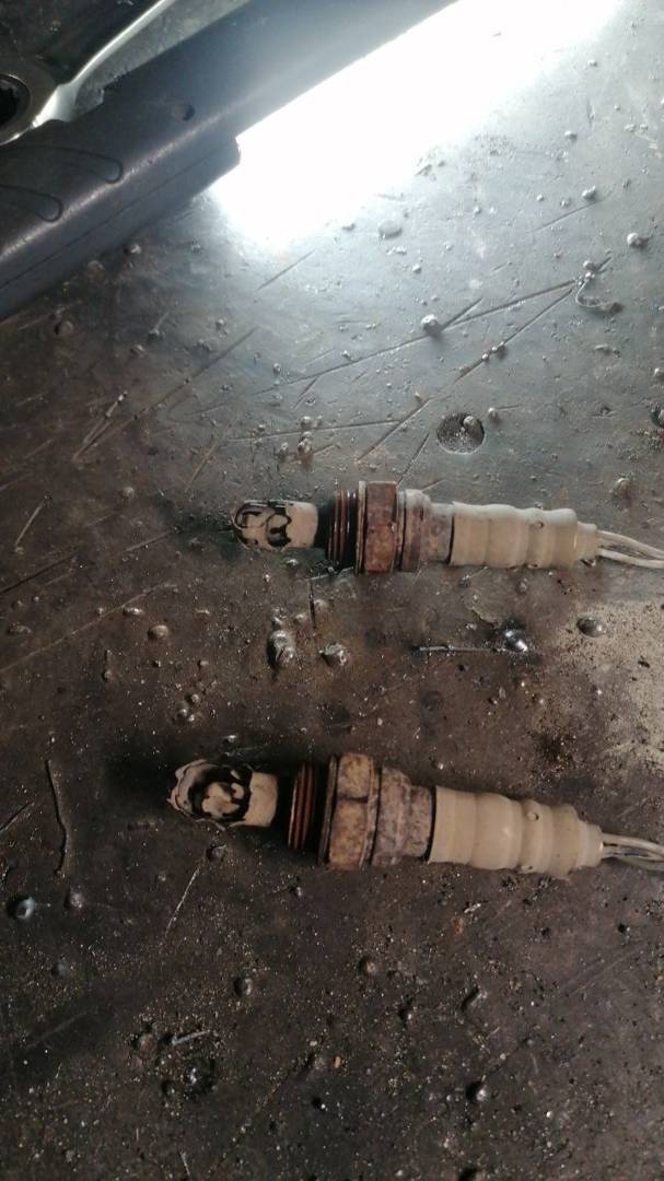

А такой вопрос - сколько живут катализвторы с завода на 5.7?
у меня пробег 145 тысяч миль и начали иногда выскакивать ошибки - недостаточная эффективность нейтрализатора
Съездил на сервис, посмотрели эндоскопом - мастера сказали внутри состояние нормальное, но уже видимо просто срок службы подходит
ну вообще порекомендовали сначала поменять лямбды
но просто мне любопытно сколько живет катализатор
вот лямбды передние, задние думаю в таком же состоянии, не трогали с завода
