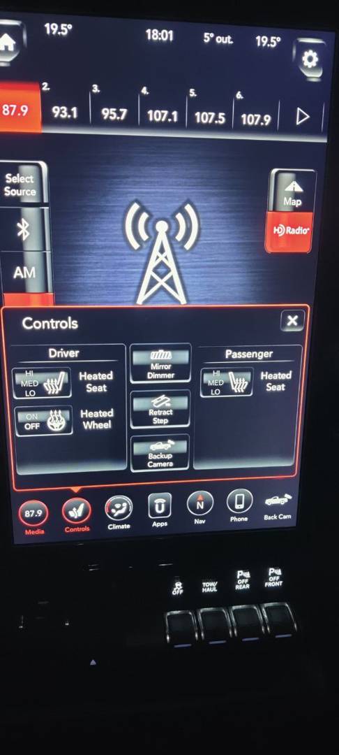

srt_sib У меня была подобная ситуация - снимал акум для зарядки и после часть функций. Надо дать ему поработать минут 30-40 и все должно появиться. …
Час работал ,не помогло 😏Акум тоже снимал на 10 мин ,для сброса ,тоже не помогло .Так же подключал диагностическое оборудование ,тоже никаких ошибок нет .Попробую поставить Акум на ночь ,на зарядку ,может поможет .Ибо, что ещё тут делать и пробовать я хз уже
Машина целая ,с Канады .В дтп никогда не была .И такой проблемы тоже за 3 месяца не было никогда .
Возможно была активная мойка? У меня один раз так активно помыли задний борт что глючило все, типа открыт и тд. Только разборка и сушка блока помогли. А на форде ошибка привода была когда треснула фишка проводки и влага попала. Ну вдруг поможет
Zalimhan Час работал ,не помогло 😏Акум тоже снимал на 10 мин ,для сброса ,тоже не помогло .Так же подключал диагностическое оборудование ,тоже никаки…
Если акум норм то не снимай - попробуй поездить немного, потом пусть переночует и ещё поездить. По идее все доп функции должны появиться! Мне долго объясняли почему у ram так происходит, но я все это сделал и все функции появились
ДД Дмитрий ДимОк 13 ноября 2021, 17:30
После снятия аккумулятора бывает часть функций долго отдупляет. Как правило за ночь все приходит в норму.
Всем спасибо !Надеюсь спустя время все придет в норму ...
МБ Максим Брест 13 ноября 2021, 17:45
Zalimhan Приветствую всех !С недавних пор стал счастливым обладателем Рема 19 г.в ,но уже столкнулся с небольшой проблемой ,а именно : Машина стояла …
Есть такой глюк в 5 гене, я сам не сталкивался, но по слухам вот что надо, думаю поможет:
- отключить Аккум на ночь
- лучше в это время его поставить на зарядку
- утром заряженный подключить
- покататься подождать пока придёт в себя машина.
Основное в этом на долго обесточить машину.
МБ Максим Брест 13 ноября 2021, 17:50
Да вот, всем владельцам 5ген с e-torque на заметку: НЕЛЬЗЯ Аккум заряжать не сняв клемму, иначе имеете большой риск разбалансировать батарею еторка и тогда велкам к нам с 1500$)
ЛО Леонид Одноименный 13 ноября 2021, 17:54
Ещё деды снимали и несли на зарядку. Даже бы не догадался заряжать с клемами
Все само появилась ,после того как машина немного постояла .Всем спасибо ,кто откликнулся !

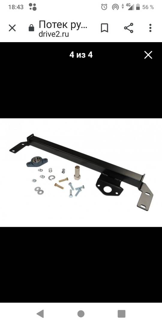

Коллеги, защиту редуктора кто то делает у нас за разумные деньги или по прежнему алиебей рулят?
Неа ,как раз думал может сделать это ,хотя владею англ и думаю ещё надо ли мне это
