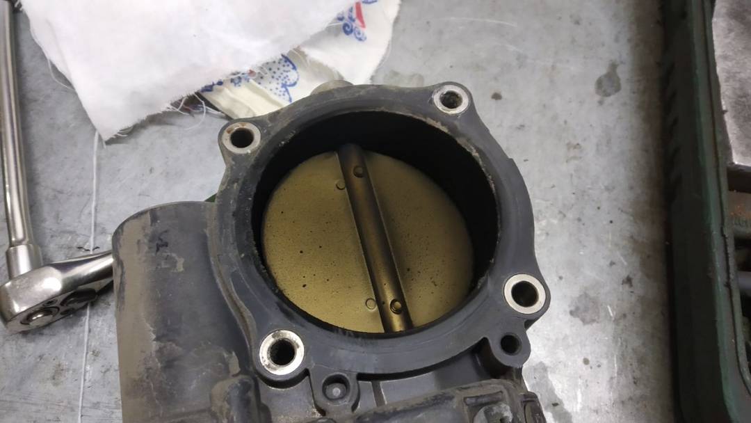

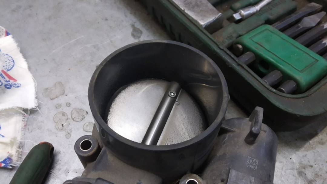

Какое читерское расположение дросселя! А где мучения?
Кейшером моешь?
Для сравнения 4.7. Вчера чистил, стал лучше работать
На мойке, моют им.
Ну что тогда нет дождей
Ещё хуже под давлением

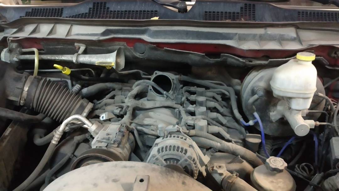

Раз уж речь про дроссели тут была, вот как выглядит немытый
У меня две лежат, никак не поставлю - не ставятся никуда🤷♂️
У тебя вообще весь моторный отсек зарос …😄
Помыл бы перед продажей
Хотя может лучше не продавать, на Весту даже не хватит😄
