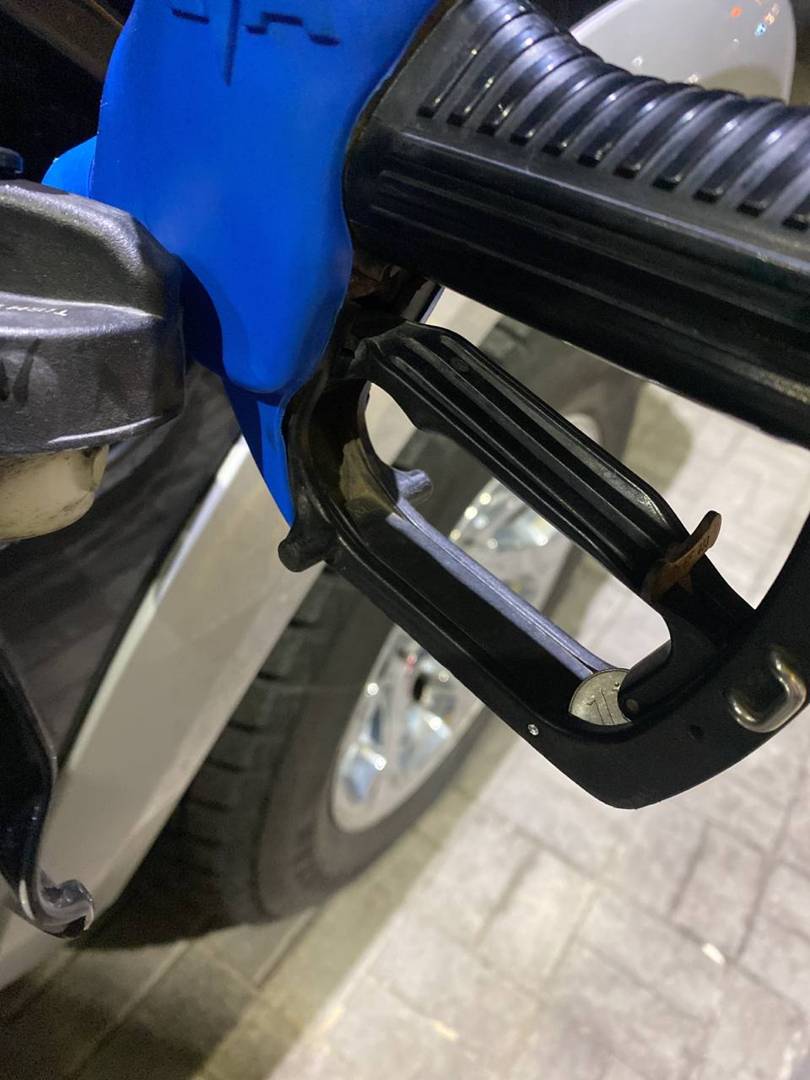

В итоге стою 70 литров заливаю на ручнике, нажимая на 1/10 напора
В интернетах пишут, что это из-за канистры evap (абсорбер)
Но вопрос, можно ли что-то сделать в полевых условиях.
Без колпаков так же как с колпаками, только без хрома. Закатай в порошок и будет счастье
Теперь только покраска их ждёт 👍
Да, это evap. В полевых ничего не сделаешь. Пока в дороге: 10-50 копеечную машину подкладывай под курок пистолета, он тогда потихоньку ссыт, успевает просочиться
Апдейт: был тут совет резиновым молоточком по канистре evap постучать, попробуй на заправке, может там что-то куда-то провалится, и случится чудо, но вряд-ли, скорее всего соленойд отжил.

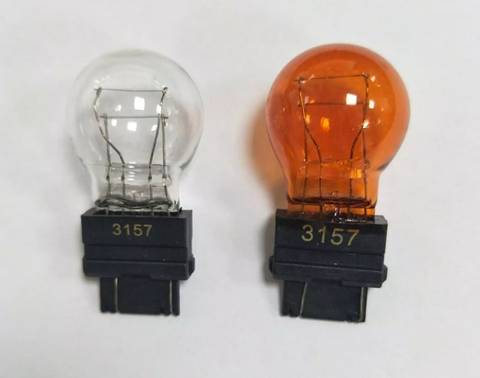

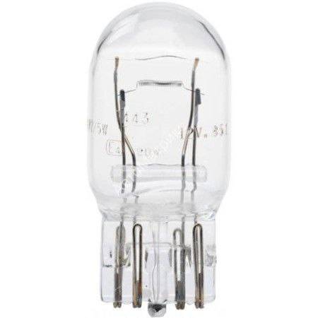

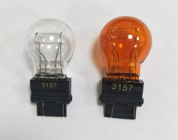

Тут смотря что на что. А так менять на одинаковые в заднем мосту и переднем редукторе, а так как у тебя вроде 14+ то с гп в переднем редукторе тоскливо
Вообще не то
Цифры перепутал.
нет, там большая на 2 спирали
Вроде они, ага.
Но лучше взять 3157
У них цоколь крепче сидит.
Да, норм

С монеткой все работает😉
Russian смекалка😁🤟🏼
