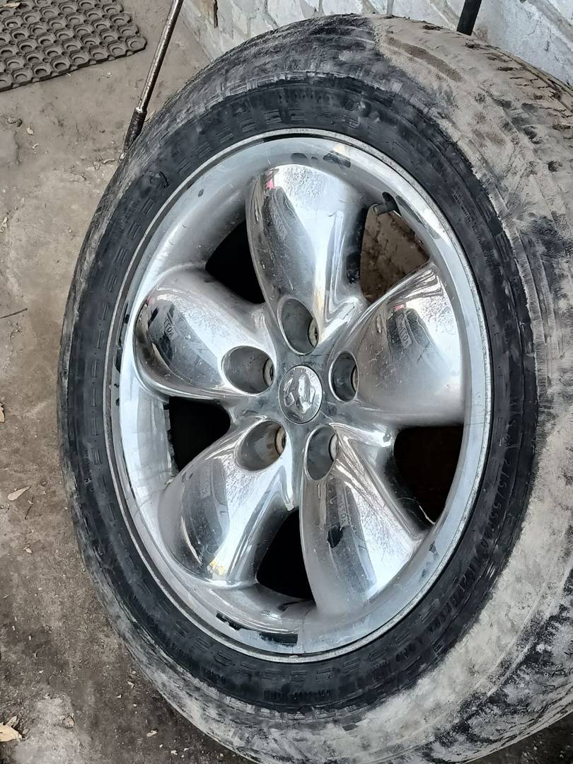

Всем доброго времени суток. Кто подкинет фото такого диска без колпака? Мои колпаки посажены на герметик - без поломки не спрыгнут... Ломаю голову теперь,купить новый комплект колпаков или покрасить диски... Но не представляю как диски выглядят без колпаков.
Благодарю ,НАЙС !
