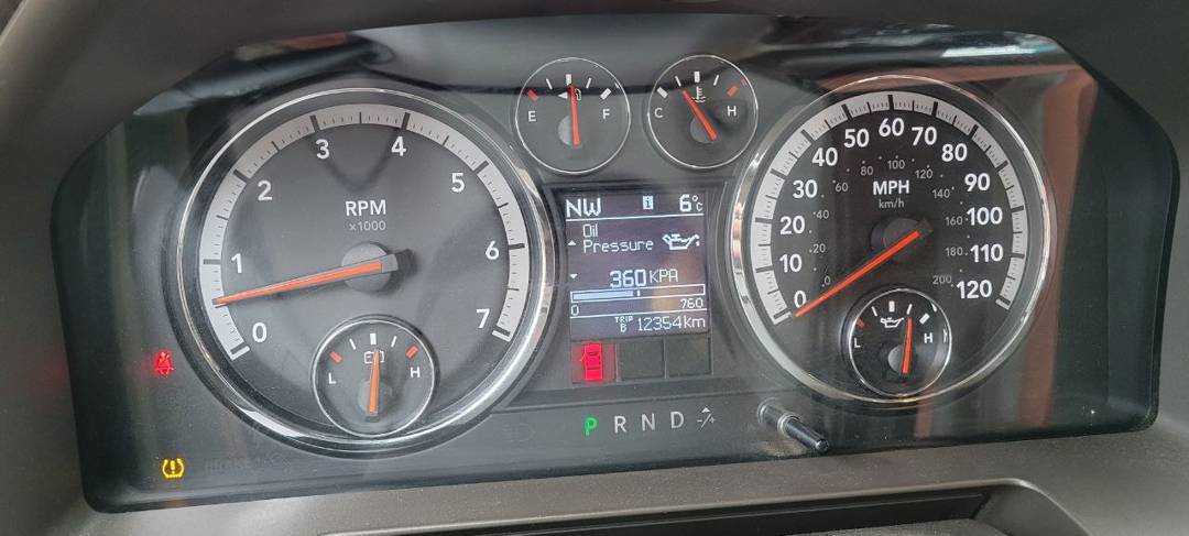

Дело в заслонке, скорее всего, было. Если контакты окислены, то опять повторится. Советую принять превентивные меры, как будет время
АК Алексей Колдашов Рэм 23 октября 2021, 11:02
Просто контакты еще раз пролить вд , или лучше очистителем карбюратора , пропшикать, что бы окись ушла, можно кисточкой маленькой жесткой почистить контакты! Смазать в идеале мазь для контактов!
ЛО Леонид Одноименный 23 октября 2021, 11:02
Колесо правое переднее спустило. Это не заслонка. Чето другое
АК Алексей Колдашов Рэм 23 октября 2021, 11:03
Просто перед запуском нужно было еще прописать заслонку педалью
