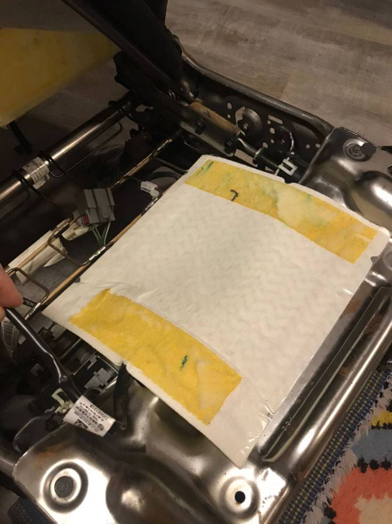

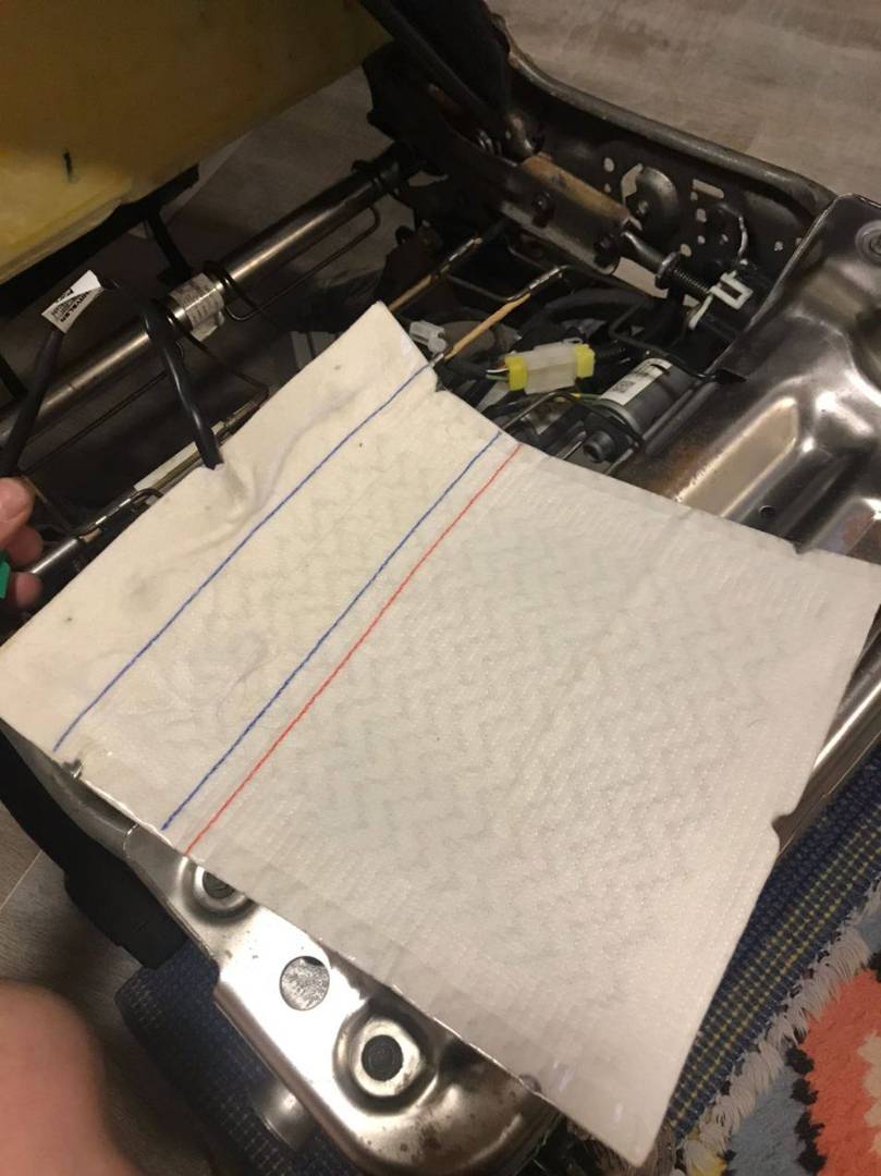

АР Александр Рэм Нижний Новгород 20 октября 2021, 08:44
Желтые полосы это тонкий двухсторонний скотч
АР Александр Рэм Нижний Новгород 20 октября 2021, 08:45
Подбирать маты из того что есть в наших магазинах дохлое занятие - подобрать их по сопротивлению просто не реально. Поставишь не с тем сопротивлением, блок будет постоянно отключать

Александр Рэм Нижний Новгород Первым делом надо прозвонить элементы обогрева непосредственно на сидухе - все разъёмы под сиденьем. Так же проверить питание на них. Есть е…
