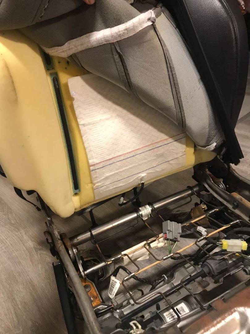

Такая история: включаю обогрев водительского сиденья, отключается примерно через 3 секунды. Лёгкий щелчек внутри торпеды при включении/выключении. Вентиляция, обогрев пассажирского сиденья и руля работают в штатном режиме. Кто что подскажет?
99% сдох элемент в сидухе.

Заменить можно (без замены сидухи целиком)?
Насколько помню - нет. Колхозить надо. Там гемор с подбором сопротивления. Не все не все элеметы подходят.

Первым делом надо прозвонить элементы обогрева непосредственно на сидухе - все разъёмы под сиденьем. Так же проверить питание на них. Есть ещё блок обогрева - он вроде бы под сиденьем (на самом сиденье снизу) пассажира, тоже проверить все напряжения. Дальше делать выводы что менять. Блоки продаются, сами маты тоже продаются, меняются легко.
Если что есть и маты б/у и блок б/у - только по блоку надо сверить номера. Как менять маты могу отписать в личку
Про мат можно в личку? А то у меня такая же история. То работает, то нет
Так вот я и не понял твоего ответа на замену без замены сидушки
Блок же один на оба передних сидения? Или на каждое свой?
Блок один на оба сиденья. Обычно выходит из строя мат, или тупо рвётся провод.
Меняется без замены элементов сиденья - этот мат приклеен на двухсторонний тонкий скотч к мягкой части (типо поролона) сиденья. Просто снимаешь обшивку сиденья (очень легко делается) и видишь элементы обогрева, аккуратно отклеиваешь и потом приклеиваешь другой - всё!
Нашёл фото
Изменил - это мат на спинке сиденья, обшивка частично снята
