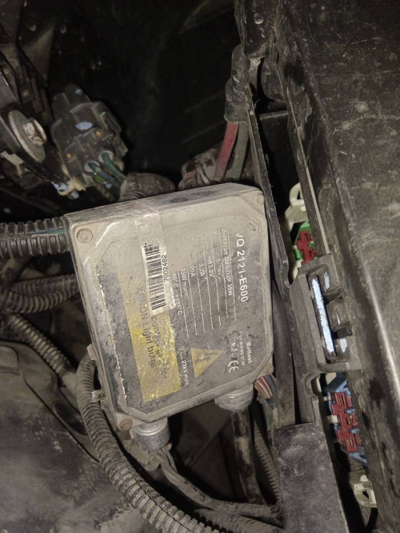

Друзья, кто шарит в блоках розжига? Мой накрылся, ищу по маркировке - не могу найти. lvq2121-e600. чем заменить?
вот такая штука
Любым другим как мне кажется, принцип работы одинаковый
На 35 ватт
И разъёмы подбери
подозрение было, что это именно так, но сомнения оставались. надо ехать и примерять по месту, короче
Должно работать
А точно блок а не реле?
электрик сказал блок. если это не он - заставлю его сожрать вмете с лампами, которые я уже тоже купил
😂 Ну тогда успехов)
Перекинь сначала блок с другой стороны и все будет понятно
Блок меняется, только возьми с собой у них разные разъемы
Разьем можно со старого блока переставить
это хороший мысль
